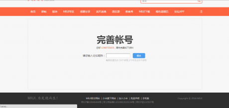

ajsklep Opublikowano 27 Sierpnia 2016 Opublikowano 27 Sierpnia 2016 Witam Serdecznie, Mam prośbę ponieważ próbuje odblokować bootloadera i wchodze na podany adres po kliknięciu w unlock nie pojawia mi się formularz a sgtrona, którą załączam w wiadomości P. Uzyskałem 100 punktów securie .Pomoże ktoś ?
Sroczeto Opublikowano 27 Sierpnia 2016 Opublikowano 27 Sierpnia 2016 5 hours ago, ajsklep said: Witam Serdecznie, Mam prośbę ponieważ próbuje odblokować bootloadera i wchodze na podany adres po kliknięciu w unlock nie pojawia mi się formularz a sgtrona, którą załączam w wiadomości P. Uzyskałem 100 punktów securie .Pomoże ktoś ? Siemanko wszystkim posiadaczom xiaomi, swój telefon mam od wczoraj i wertuje ostro forum Co do problemu to jak jesteś zalogowany na swoje mi account, to w tym komunikacie masz żeby podać nick który będziesz używać na forum, ale musi mieć 3 chińskie znaczki Wejdź na główną strone http://en.miui.com/ i na górze kliknij w sign in, wpisz nick jaki ci pasuje i dopiero wtedy kliknij unlock. Później już standardowo, musisz się ponownie zalogować

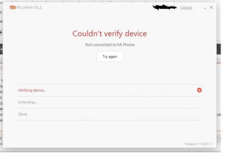

Bit3ls Opublikowano 28 Sierpnia 2016 Opublikowano 28 Sierpnia 2016 Witam, Ja już dostałem swoją zgodę od Chińczyka, ale mam kolejny problem. Po wciśnięciu przycisku Unlock, dochodzi ładowanie do 50% i "Couldn't verify device", ustawiłem tego TunnelBeara tak jak w poradniku, mam wszystko connected i lipa dalej to samo. Nie wiem czy dobrze zrozumiałem ale polecali spróbować o innej godzinie(nie wiem ocb). Ktoś tak miał i może mi coś poradzić ?

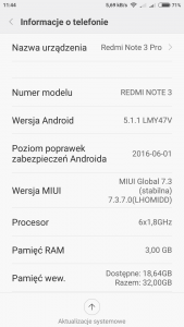

Bit3ls Opublikowano 28 Sierpnia 2016 Opublikowano 28 Sierpnia 2016 4 minuty temu, Redmi2 napisał: A jaki masz tam rom? Pokaz screen z zakladki ustawienia - informacja o tel. Sent from my MI 4LTE using Tapatalk
Natis Opublikowano 28 Sierpnia 2016 Opublikowano 28 Sierpnia 2016 5 godzin temu, Bit3ls napisał: Witam, Ja już dostałem swoją zgodę od Chińczyka, ale mam kolejny problem. Po wciśnięciu przycisku Unlock, dochodzi ładowanie do 50% i "Couldn't verify device", ustawiłem tego TunnelBeara tak jak w poradniku, mam wszystko connected i lipa dalej to samo. Nie wiem czy dobrze zrozumiałem ale polecali spróbować o innej godzinie(nie wiem ocb). Ktoś tak miał i może mi coś poradzić ? Na początku miałem ten sam problem i okazało się, że przyczyną było nie zalogowanie się na telefonie na konto xiaomi. Więc jeśli tego nie zrobiłeś przed unlockiem to spóbuj

Boniunio Opublikowano 29 Sierpnia 2016 Opublikowano 29 Sierpnia 2016 Mam ten sam problem co @Bit3ls mianowicie dostałem pozwolenie, konto na 100%, zalogowany w telefonie na koncie xiaomi, mam tego TunnelBeara na HongkongSAR i gdy podłącze telefon i go wykryje robię unlock i dochodzi do 50% i Couldn't verify device jakiś pomysł?
Bit3ls Opublikowano 29 Sierpnia 2016 Opublikowano 29 Sierpnia 2016 2 godziny temu, Redmi2 napisał: A kiedy sms przyszedl? China dev wgrany? Zalogowany na to samo konto po id na telefonie i unlockerze? Sent from my MI 4LTE using Tapatalk SMS przyszedł po 3 dniach bodajże. Yyyy wcześniej pisałeś o global dev a teraz o china dev...to który wgrać ? bo biorę się teraz za wgrywanie właśnie i dam znać czy coś się zmieniło. Z ciekawostek dodam, że dziś zrobiłem update z 7.3.7.0 na 8.0.1.0 i nic nie zmieniło się, dalej jest problem z unlockiem.
Pekka Pajkonen Opublikowano 29 Sierpnia 2016 Opublikowano 29 Sierpnia 2016 (edytowane) Ufff! po kilku godzinach ciężkich nerwów i chęci jeb***cia słuchawą o ściane WKOŃCU SIĘ UDAŁO! Gra i trąbi. ACID zrobił megaczad robotę z ROMem. Gorąco dziękuję, i przepraszam za wkur*****ce posty. Edytowane 29 Sierpnia 2016 przez Pekka Pajkonen
Boniunio Opublikowano 29 Sierpnia 2016 Opublikowano 29 Sierpnia 2016 9 godzin temu, Redmi2 napisał: A kiedy sms przyszedl? China dev wgrany? Zalogowany na to samo konto po id na telefonie i unlockerze? Sent from my MI 4LTE using Tapatalk 1. Smsa dostałem w nocy z piątku na sobote 2. Na telefonie wgrane jest takie coś: 3. I jestem zalogowany na tych samych kontach
Boniunio Opublikowano 29 Sierpnia 2016 Opublikowano 29 Sierpnia 2016 (edytowane) 33 minuty temu, Redmi2 napisał: No to jak chcesz odblokowac na syfiastym nie oryginalnym miui? Czytaj poradnik i zrob to po kolei. Sent from my MI 4LTE using Tapatalk Do końca nie doczytałem Developer Rom pobrać z tej strony http://en.miui.com/download-273.html i wgrać przez Mi-Recovery? Edytowane 29 Sierpnia 2016 przez Boniunio

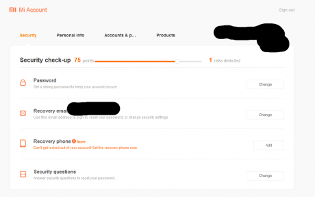

crampi Opublikowano 30 Sierpnia 2016 Opublikowano 30 Sierpnia 2016 Dnia 29.01.2016 o 14:56, makovic napisał: Czy można "Chińczyków" poprosić albo wyskoczyć z taką prośbą "na zapas"? Wysłane z mojego Mi-4c przy użyciu Tapatalka To ile trzeba miec punktow by chinczyk zaakceptowal?
Ekoludek Opublikowano 30 Sierpnia 2016 Opublikowano 30 Sierpnia 2016 Security check-up na 100 pkt musisz mieć. Na zaakceptowanie czeka się teraz 2-3 dni. Można wyskoczyć z taką prośbą wcześniej.:) 2 minuty temu, Redmi2 napisał: Nie wiem co to za mania mylenia albo laczenia nazw miflash z mi unlock. To 2 rozne narzedzie, przeznaczone do innych czynnosci. Sent from my MI 4LTE using Tapatalk Taki program ściągnąłem z internetu, takiego używałem i tak napisałem nazwę. Jeśli jest tam błąd, to nie mój.
Ekoludek Opublikowano 30 Sierpnia 2016 Opublikowano 30 Sierpnia 2016 No czyli można i bez 100pkt. Ja zrobiłem sobie na 100% tak jak było w tutorialiu. Tyle że i tak nie mogę odblokować.

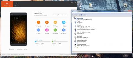

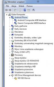

art12 Opublikowano 30 Sierpnia 2016 Opublikowano 30 Sierpnia 2016 Masz wszystkie sterowniki poinstalowane? Debugowanie USB włączone? http://en.miui.com/thread-129512-1-1.html Nie trzeba logować się na ID, mail też jest ok.

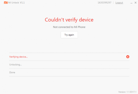

Ekoludek Opublikowano 30 Sierpnia 2016 Opublikowano 30 Sierpnia 2016 (edytowane) Instalowałęm MiPCSuite ale w ogóle tego nie używałem. Tak to u mnie wygląda. Zaraz włącze to debugowanie USB i sprawdze czy wtedy wyskoczy błąd . EDIT: Po włączeniu w tel. debugowania nadal wyskakuje błąd a zmieniło się tylko to przy podłączeniu: Edytowane 30 Sierpnia 2016 przez Ekoludek
