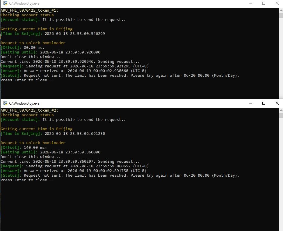

J_D Opublikowano 18 Czerwca Opublikowano 18 Czerwca Niby wszysko szło dobrze aż do momentu odpalenia skryptu. Skrypt 1 i 2 się odpaliły a 3 i 4 nie. Rezultat jak widać.. WTF?

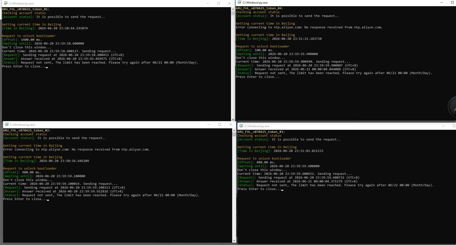

J_D Opublikowano 20 Czerwca Opublikowano 20 Czerwca ma ktoś pomysł co znowu poszło nie tak? Przecież nie będę brał urlopu żeby przed 18 puszczać skrypty...

J_D Opublikowano 21 Czerwca Opublikowano 21 Czerwca (edytowane) W dniu 18.06.2026 o 18:07, J_D napisał(a): Niby wszysko szło dobrze aż do momentu odpalenia skryptu. Skrypt 1 i 2 się odpaliły a 3 i 4 nie. Rezultat jak widać.. WTF? Wygląda na to że jak wtedy poszło. Telefon już odblokowany Podziękowania dla QbaPL i krzykul za pomoc. A wszystkim polecam już teraz zrobić sobie ze dwa zapasowe konta na przyszłe odblokowanie i niech im czas leci. No i na pewno pomoże robienie wszystkiego na trzeźwo a nie wbijanie do Recovery zamiast fastboot i wkurzanie się że coś nie działa Edytowane 21 Czerwca przez J_D 1
