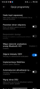

Kacper Skrzypek Opublikowano 30 Października 2023 Opublikowano 30 Października 2023 Masz już Xiaomi.eu (lub przynajmniej na to wskazuje screen), więc na 100% masz też odblokowany bootloader.

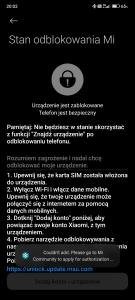

blackbird Opublikowano 28 Listopada 2023 Opublikowano 28 Listopada 2023 wyglada na to ze xiaomi cos niedobrego kombinuje, moj POCO X3 Pro po wymianie plyty glownej, przyszedl z serwisu i wykonalem pelna procedure po 168h dostalem taki komunikat, i z tego co googluje, to xiaomi chyba utrudnia odblokowywanie BL tutaj wiecej info z reddita i dodatkowo artykul https://gsmchina.com/xiaomi-will-no-longer-allow-bootloader-unlocking-5618/
Acid Opublikowano 29 Listopada 2023 Opublikowano 29 Listopada 2023 Ostatnio udało mi się odblokować 11 Ultrę z tym samym problemem. Możesz mi podesłać na micenter.pl to spróbuję i z tym. Ale to koszt 150 zł jak się uda.
blackbird Opublikowano 29 Listopada 2023 Opublikowano 29 Listopada 2023 (edytowane) Dzięki za ofertę ale jednak poczekam, jakoś nie usmiecha mi się dokładać kosztów do funkcji która do tej pory była (cytując klasykiem) "oczywistą oczywistością", poczekam czy coś community wymysli ew. jesli potwierdzi sie niebawem że Xiaomi rzeczywiście blokuje wszystkim mozliwość odblokowania bootloadera, to po prostu firma dołączy do innych marek takich jak Motorola, czy Huawei które przy zakupie tabletu/smartfona omijam szerokim łukiem (-: P. S. Szkoda że tego faktu nie znałem jak kupowalem 2 tygodnie temu Xiaomi Pad 6, no nic trudno, czekam do piątku tez z tabletem i dam znać czy ten sam komunikat sie pojawi po odliczonym czasie. Edytowane 29 Listopada 2023 przez blackbird

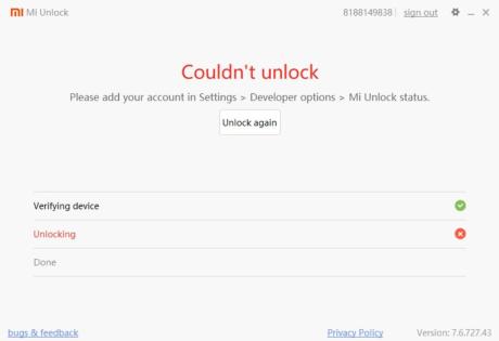

figofago Opublikowano 3 Grudnia 2023 Opublikowano 3 Grudnia 2023 Can't get info, connect again. z 30 razy bawiłem się w odłaczanie i podłączanie i nic
Netoper Opublikowano 3 Grudnia 2023 Opublikowano 3 Grudnia 2023 Telefon w trybie fastboot ? W opcjach programisty debugowanie włączone? Sterowniki wgrane?Wysłane z mojego PocoX3 NFC przy użyciu Tapatalka

kac222 Opublikowano 4 Grudnia 2023 Opublikowano 4 Grudnia 2023 W dniu 28.11.2023 o 16:46, blackbird napisał(a): wyglada na to ze xiaomi cos niedobrego kombinuje, moj POCO X3 Pro po wymianie plyty glownej, przyszedl z serwisu i wykonalem pelna procedure po 168h dostalem taki komunikat, i z tego co googluje, to xiaomi chyba utrudnia odblokowywanie BL tutaj wiecej info z reddita i dodatkowo artykul https://gsmchina.com/xiaomi-will-no-longer-allow-bootloader-unlocking-5618/ Mam dokładnie to samo z moim Poco X3 Pro po wymianie płyty. Niestety nie mogę odblokować bootloadera. Nawet tworzyłem konto z regionem US (domyślnie miałem CN). Inny nr telefonu i całkowicie inne konto również nie pomogło. Zostaje chyba płatna opcja,ale nie zależy mi na tym ,aż tak bardzo,żeby dokładać do tego sprzętu. Pewnie niedługo kolejną płytę mi wymienią i będzie trzeba płacić raz jeszcze za odblokowanie. A w moim egzemplarzu jest już 5 płyta w ciągu 2 lat

dd4422 Opublikowano 23 Grudnia 2023 Opublikowano 23 Grudnia 2023 Nic to nie daje, wciąż "Urzadzenie nie atywowane".Na tym koncie odblokowalem dwa poprzednie urzadzenia Redmi note 10, i wlasnie Poco x5 pro przed wymiana plyty, i poszlo od bez problemu.A po wymianie plyty kicha, juz sam nie wiem co robic.Wysłane z mojego 22101320G przy użyciu TapatalkaI dalej nikt nie rozwiazal problemu?Mam juz hyper os i zgode na odblokowanie Bl, ale dalej pojawia sie błąd że urzadzenie nie aktywowane.Konto przypisane, debugownie właczone i dalej nic.Support Xiaomi milczy w tym temacie.
Test Opublikowano 23 Grudnia 2023 Opublikowano 23 Grudnia 2023 Bo to nie jest problem z wersją programu starszą czy nowszą, jak już pisałem, z poziomu telefonu nie można dodać jakby go do procedury odblokowania bootloadera, czyli mówiąc wprost wina Chińczyka, tak jak wcześniej Tuska 😆 1

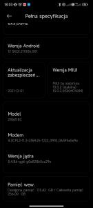

Adam Kornalski Opublikowano 23 Grudnia 2023 Opublikowano 23 Grudnia 2023 Hej, potrzebna pomoc. Mam MI CC9 Pro. Kupiłem odblokowany z MIUI Polska ale stracił certyfikat. Zatem ściągnąłem oryginalny chinski rom do niego i zaaplikowałem zamykajac bootloadera w MiFlash. Ładnie sie wgrało z sukcesem ale po reboocie naspisało The MIUI version cannot be instaled on this device. No i lipa bo nie mogę już nic wgrac, a fon wisi na MAIN MENU.. Macie jakieś pomysły??
kris68 Opublikowano 23 Grudnia 2023 Opublikowano 23 Grudnia 2023 Nie jestem w tym fachowcem, ale z tego co czytam zrobiłeś chyba z telefonu Cegiełkę blokując na chińskim Romie. Obym się mylił.
Test Opublikowano 23 Grudnia 2023 Opublikowano 23 Grudnia 2023 Kupiłeś z miui.eu ale może twój model nie był z chińskiej dystrybucji, więc wgranie chińskiego romu i zablokowanie na nim BL= cegła. Zawsze trzeba dokładnie sprawdzić jaki model pokazuje hardware, wersja romu nie ma znaczenia, w prosty sposób nie da się oszukać modelu urządzenia. Teraz to tylko jeśli możesz uruchomić telefon w trybie fastboot, można spróbować odblokować BL i na nowo MiFlashem wgrać poprawny rom. To zadziała wyłącznie jeśli tryb fastboot jest dostępny. Przynajmniej kiedyś tak było, bo sam to robiłem u znajomego na uceglonym telefonie, więc cóż... powodzenia Ci życzę, jeśli bez sukcesu, to tylko serwis, ale czy to się opłaci, to już sam musisz zdecydować.
Adam Kornalski Opublikowano 23 Grudnia 2023 Opublikowano 23 Grudnia 2023 Telefon wchodzi w tryb fastboot. Komputer (nawet MiFlash) go widzi jednak nie pozwala nic zrobić bez odblokowania bootloadera. Niestety nie wiem jak to zrobić... Tak mi się widzi, że niby, CN ale może w Polsce miał wgrany Global...

patryczekqq Opublikowano 26 Grudnia 2023 Opublikowano 26 Grudnia 2023 (edytowane) Cześć mam problem z odblokowaniem xiaomi 14 - wydaje mi się, że już zrobiłem wszystko. Rejestrowałem konto Xiaomi Account jako region stany zjednoczone, kilkukrotnie już wymieniałem karty sim aby zareejstrować poprawnie konto. I ciągle przy odblokowywaniu jest: please add your account in settings -> developer options -> mi unlock status. Faktycznie w mi unlock status nie mogę dodać konta, konto jest w telefonie, ale jakoś jest problem z autoryzacją w mi unlock status. Telefon kupiłem w Chinach. Proszę o pomoc, bo już nie mam pojęcia co z tym zrobić. Dokładnie mam to samo co kolega powyżej - z tego miflash_unlock_en_7.6.727.43. Z kolei nic nie mogę odpalić z MiFlash20220507 bo wyskakuje mi jakiś błąd na windowsie dotyczący lokalizacji. Edytowane 26 Grudnia 2023 przez patryczekqq dodanie szczegółów
Test Opublikowano 26 Grudnia 2023 Opublikowano 26 Grudnia 2023 Nie możesz odblokować Xiaomi 14, bo Chińczyk zablokował taką możliwość prawdopodobnie na zawsze, poczytaj o tym tu na forum.
