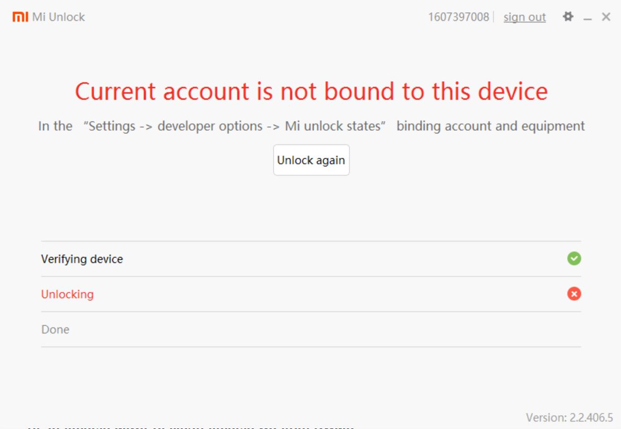

kamillm Opublikowano 8 Czerwca 2017 Opublikowano 8 Czerwca 2017 7 minut temu, jerry323 napisał: Składałem ale do innego telefonu mi4c To masz odpowiedz, zgoda jest na konto nie na telefon Rob odblok.

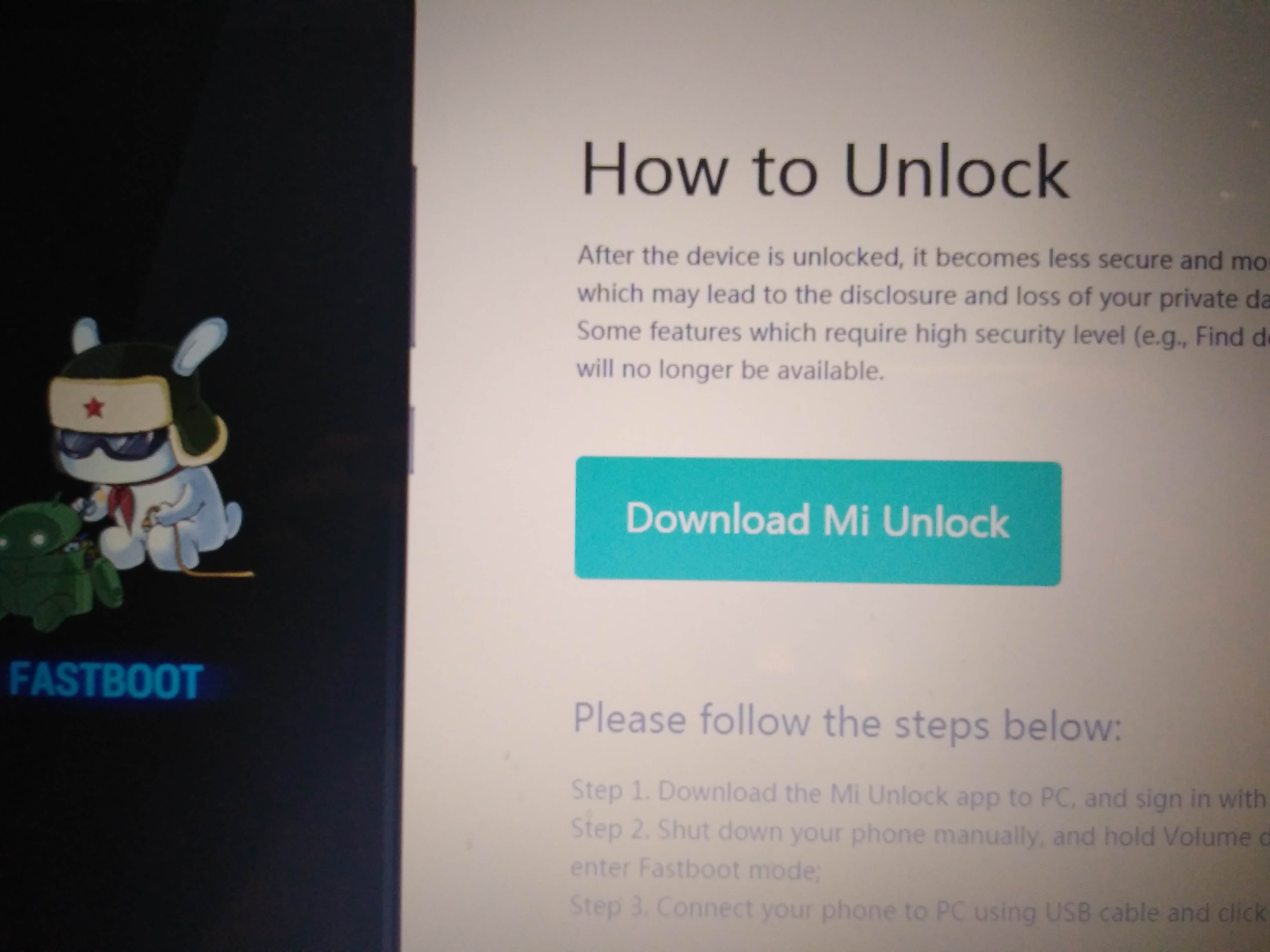

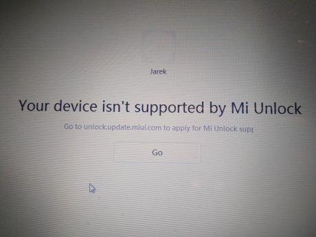

jerry323 Opublikowano 8 Czerwca 2017 Opublikowano 8 Czerwca 2017 Lipa wchodze w fastboot w telefonie potem kabel usb mikro do kompa klikam unlock now i znowu to samo zrobiłem fotki krok po kroku. I co mam teraz zrobić your device isnt supported by mi unlock ---- (Urządzenie nie jest obsługiwane przez odblokowanie mi) co to znaczy
jerry323 Opublikowano 8 Czerwca 2017 Opublikowano 8 Czerwca 2017 Wylogowałem się z konta i założyłem nowe konto z nowym numerem i niestety dalej to samo czyli nie mogę wysłać prośby o odblokowanie bootloadera co robić pomocy ???
