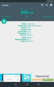

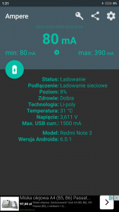

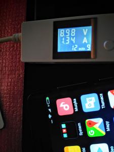

Należałoby sprawdzić prąd ładowania, ale bez choćby prostego testera (foto) na USB można zrobić orientacyjny pomiar aplikacją Ampere ze sklepu Google Play.
Poprawny prąd ładowania Redmi Note 3 MTK powinien wynosić 1.2-1.6A
Tester ładowania na USB

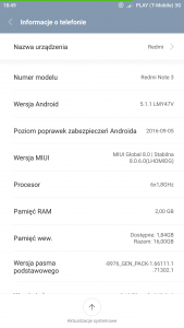

Ma ktoś jakiś pomysł jak ugryźć temat, żeby wrócić do stanu używalności? Załączam screena z info o telefonie.
Pozdrawiam i czekam na pomoc, z góry dzięki!

1 godzinę temu, mariusz.ur napisał:
@zippedin Może zrób aktualizację . Twój telefon to  Redmi note 3 pro, czyli nazwa kodowa Kenzo
Na 100 procent? Po czym to poznajesz? :) Zaktualizowałem wszystko co mogłem (tzn. tylko wchodząc w zakładkę aktualizacje), myślisz że to wina softu?
