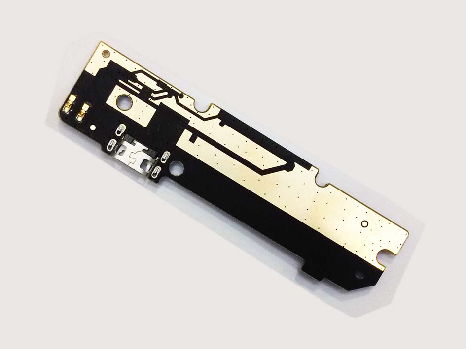

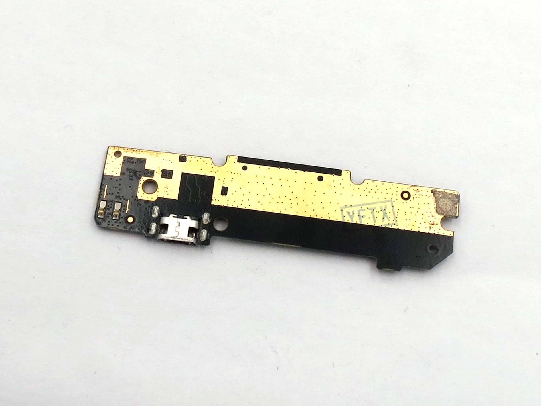

defrex13121 Posted August 3, 2017 Share Posted August 3, 2017 Problem polega na tym że rano telefon normalnie się ładował przez ładowarkę, jednak w czasie dnia jak go podłączyłem to nie reaguje na podłączenie kabla. Telefon się nie ładuje, ale końcówka usb jest gorąca. Gniazdo mam czyste bo używam kabla magnetycznego ( tzn końcówka cały czas w gnieździe) Podejrzewam że albo padło gniazdo albo moduł ładowania. Teraz pytanie bo według dragon tt do mojego telefonu pasuje tylko płytka nr 1 natomiast po rozebraniu telefonu jest płytka, która pasuje do redmi note 3 snapdragon nr 2 To która w końcu pasuje ?????? Proszę o pomoc Link to comment Share on other sites More sharing options...
defrex13121 Posted August 11, 2017 Share Posted August 11, 2017 Sprawa rozwiązana.Wymiana płytki ładowania, możliwe że padło samo gniazdo USB .Mtk ma mniejsze gniazdo pod taśmę. Wysłane z mojego Redmi Note 4 przy użyciu Tapatalka Link to comment Share on other sites More sharing options...

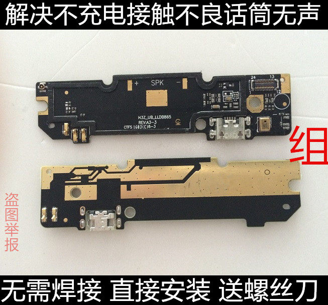

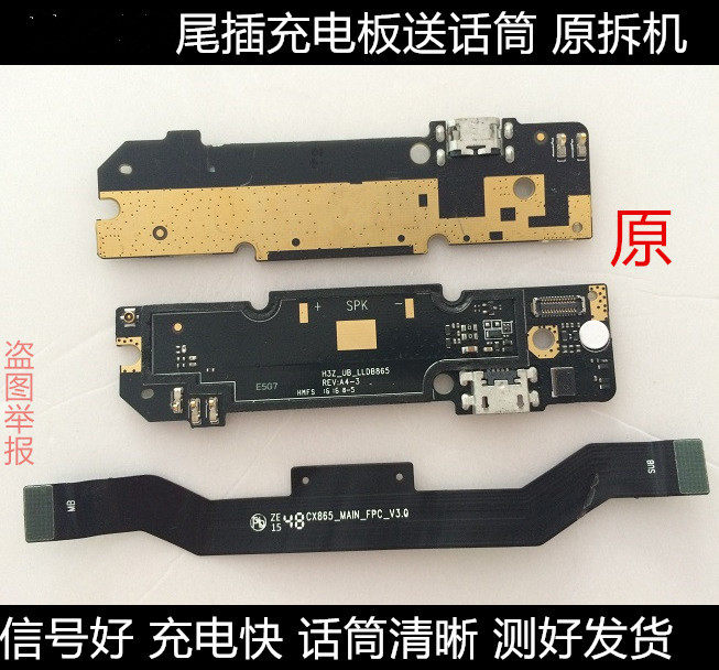

panpak Posted December 9, 2017 Share Posted December 9, 2017 Hej Witam czy płytka nr 2 ma oznaczenie H3Z_UB_LLDB865 REV: A4-3 ? bo moja wygląda tak samo a nigdzie nie ma jej dostępnej. bo ja też muszę wymienić ta płytka ale nigdzie nie mogę znaleźć z oznaczeniem RAV; A4-3 dostępne są tylko RAV; A3-3 Może ktoś to przerabiał i wie czy one ewentualnie nie są takie same i możne je zamieniać względem siebie? moja dostępne na allegro Link to comment Share on other sites More sharing options...
