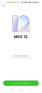

Witam. Z tego co wszyscy pisali dużo osób pisało, że nie będzie można aktualizować systemu w zakładce AKTUALIZACJA po odblokowaniu BL i zainstalowania ROMu EU. Mam coś takiego, to zadziała automatycznie bez utraty danych?
