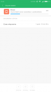

Mario80 Opublikowano 16 Września 2016 Opublikowano 16 Września 2016 15 godzin temu, mondeoklub napisał: To i ja się pochwalę:) Ale czym, bo ten wykres nic nie mowi.

cukru Opublikowano 16 Września 2016 Opublikowano 16 Września 2016 @Lukash Niestety coś jest nie tak z najnowszymi wersjami Xiaomi.eu, wykres u mnie wyglądał bardzo podobnie. Na razie przerzuciłem się na Globala, ale nowe wersje pewnie i tak będę testował.
