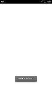

wzr1one Opublikowano 5 Lutego 2016 Opublikowano 5 Lutego 2016 (edytowane) @Redmi2 - aplikacja Updater nie chce mi się włączyć, po kliknięciu w nią mam biały ekran, na dole chińskie znaczki i się wyłącza appka, nawet nie dam rady screena zrobić xD Edit! Edytowane 5 Lutego 2016 przez wzr1one
wzr1one Opublikowano 5 Lutego 2016 Opublikowano 5 Lutego 2016 Przed chwilą, Redmi2 napisał: No to chyba jedyna rada jak miflash nie daje rady co jest dziwne z romem fastboot, sprobowac przez aplikacje mi pc suite w trybie fast boot wgrac ten rom co pod miflashem. Tylko pamiętaj nie pomyl romu pod updater i nie daj go do miflasha Spoko jak masz appke do tłumacza z obrazka, sprawdzisz co tam jest napisane na screenie który wrzuciłem? @Redmi2
