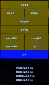

homzik Opublikowano 4 Lutego 2016 Opublikowano 4 Lutego 2016 Też mam Redmi 3 z xiaomi.com.pl z polskim językiem, który nie jest mi potrzebny oraz appkami, których nie da się usunąć. Software update z poziomu ustawień nie działa, MiPCSuite też nie chce zrobić backupu, a z poziomu MiPhone/MiFlash wyskakuje komunikat "Phone is locked". Jakieś rady?
Nezumi Opublikowano 4 Lutego 2016 Opublikowano 4 Lutego 2016 3 minuty temu, homzik napisał: Też mam Redmi 3 z xiaomi.com.pl z polskim językiem, który nie jest mi potrzebny oraz appkami, których nie da się usunąć. Software update z poziomu ustawień nie działa, MiPCSuite też nie chce zrobić backupu, a z poziomu MiPhone/MiFlash wyskakuje komunikat "Phone is locked". Jakieś rady? Zwróć telefon, walcz o zwrot kasy. Przed chwilą to samo przerabialiśmy z Panem @wzr1one. Co więcej wgrywają jakieś dziwne recovery...
wzr1one Opublikowano 4 Lutego 2016 Opublikowano 4 Lutego 2016 @homzik - recovery wygląda w ten sposób ;D
homzik Opublikowano 4 Lutego 2016 Opublikowano 4 Lutego 2016 Tak, czytałem posty @wzr1one. Czemu dziwne recovery?
Nezumi Opublikowano 4 Lutego 2016 Opublikowano 4 Lutego 2016 Przed chwilą, homzik napisał: Tak, czytałem posty @wzr1one. Czemu dziwne recovery? Bo powinno wyglądać mniej więcej tak:
wzr1one Opublikowano 4 Lutego 2016 Opublikowano 4 Lutego 2016 1 minutę temu, homzik napisał: Racja. Też mam inne, chińskie. Masz takie, jak podałem wyżej?
wzr1one Opublikowano 4 Lutego 2016 Opublikowano 4 Lutego 2016 Przed chwilą, homzik napisał: Identyczne. @homzik no to witaj w klubie ;)) Własnie zgłosiłem się o odblokowanie bootloadera, napisałem maila do xiaomi.com.pl, z zapytaniem jak powrócić do oryginalnej wersji miui, zobaczymy czy odpiszą. Jeżeli nie to jutro będę do nich dzwonił lub odeśle telefon na gwarancje. Jeżeli nie kupowałeś na firme, to masz jeszcze możliwość zwrotu (14 dni) - i zaopatrzyć się możesz w innym sklepie
homzik Opublikowano 4 Lutego 2016 Opublikowano 4 Lutego 2016 Mi zwrot pieniędzy niepotrzebny, wolałbym dostać drugą sztukę fabrycznie zapakowanego Redmi 3.
ufo Opublikowano 4 Lutego 2016 Opublikowano 4 Lutego 2016 (edytowane) Do mnie dziś dotarł zakup ze spemall, bez żadnych opłat celnych ROM oryginalny chiński + angielski. Zamówiłem szkiełko + silikonowe etui. Szkiełko nie jest perfekcyjne - 1mm brakuje z długości ale po założeniu silikonowego etui nie widać, żeby coś było nie tak. MIUI 7.1.1.0 (LHPCNCK) Nie ma sklepu Play i jest parę chińskich aplikacji. To tyle na szybko, jeśli ktoś chce coś wiedzieć więcej to proszę pytać. update: recovery mam takie samo jak @homzik i @wzr1one - chińskie tabelki i 4x FAIL Edytowane 4 Lutego 2016 przez ufo
Nezumi Opublikowano 4 Lutego 2016 Opublikowano 4 Lutego 2016 Przed chwilą, homzik napisał: Mi zwrot pieniędzy niepotrzebny, wolałbym dostać drugą sztukę fabrycznie zapakowanego Redmi 3. W tym sklepie raczej zapomnij. Oni mają wszystko od 1 pośrednika, a widać, że ten pośrednik do uczciwych nie należy...
wzr1one Opublikowano 4 Lutego 2016 Opublikowano 4 Lutego 2016 1 minutę temu, homzik napisał: Mi zwrot pieniędzy niepotrzebny, wolałbym dostać drugą sztukę fabrycznie zapakowanego Redmi 3. No ja również, zobaczymy jeszcze jak rozwiąże się sytuacja, też do nich możesz się zwrócić z takim zapytaniem, jak powrócić do oryginalnej wersji.
wzr1one Opublikowano 4 Lutego 2016 Opublikowano 4 Lutego 2016 (edytowane) 26 minut temu, ufo napisał: update: recovery mam takie samo jak @homzik i @wzr1one - chińskie tabelki i 4x FAIL Oho, jest nadzieja @ufo Dzięki za sprawdzenie! W takim razie, możliwe że ten model ma takie recovery... Czy jeszcze z Redmi3 jest w stanie to potwierdzić? @Sławek @Karager @AdBloczek ? update: dostałem info od kumpla co również na ibuygou, że również ma takie recovery Edytowane 4 Lutego 2016 przez wzr1one
wzr1one Opublikowano 4 Lutego 2016 Opublikowano 4 Lutego 2016 Przed chwilą, Redmi2 napisał: I Ci co tak wywzszaja zakupy w PL chinskich tel maja przyklad jaki to wielki plus, wgrane jakies g... i zamiast mi recovery ktor wgral tez inne... A na miejscu waszym sprobowalbym wprowadzic telefon w fastboot, sciagnac rom stable china fastboot i wrzucic miflashem z zaznaczeniem flash_all Wysłane z mojego 2014811 przy użyciu Tapatalka @Redmi2 nie wiem czy czytałeś post wyżej, ale ludzie z chin mają takie samo recovery, ale fakt faktem u mnie musiała być faktura Fastboot mówi, że telefon zablokowany: Chyba, że opcja flashall załatwi sprawe?
Nezumi Opublikowano 4 Lutego 2016 Opublikowano 4 Lutego 2016 6 minut temu, wzr1one napisał: Oho, jest nadzieja @ufo Dzięki za sprawdzenie! W takim razie, możliwe że ten model ma takie recovery... Czy jeszcze z Redmi3 jest w stanie to potwierdzić? @Sławek @Karager @AdBloczek ? Nie, to nie jest recovery od Xiaomi . Wystarczy wbić na Google i wpisać "MiReovery", albo po prostu poszperać po en.miui . 1 minutę temu, Redmi2 napisał: I Ci co tak wywzszaja zakupy w PL chinskich tel maja przyklad jaki to wielki plus, wgrane jakies g... i zamiast mi recovery ktor wgral tez inne... A na miejscu waszym sprobowalbym wprowadzic telefon w fastboot, sciagnac rom stable china fastboot i wrzucic miflashem z zaznaczeniem flash_all Wysłane z mojego 2014811 przy użyciu Tapatalka Wyskakuje informacja, że telefon jest zablokowany, także nawet flashować nie idzie z tego co mi pisali . Nie wiem czy blokuje to recovery, które tam jest wgrane, czy sam boot.
AdBloczek Opublikowano 4 Lutego 2016 Opublikowano 4 Lutego 2016 Jak się dostać do tego trybu recovery? W aktualizacjach jak klikam na "trzy kropki" i wybieram uruchomienie w trybie recovery to telefon prosi o podłączenie do ładowarki (lub komputera, nie wiem). Tak czy siak, nawet jak podłącze - komunikat ten nie znika i po chwili telefon uruchamia się ponownie w normalnym trybie.
wzr1one Opublikowano 4 Lutego 2016 Opublikowano 4 Lutego 2016 (edytowane) @Nezumi ufo napisał, że ze spemalla kupił i ma takie recovery, kumpel co kupił na ibuygou to samo @AdBloczek - wyłącz telefon, a następnie przytrzymaj przycisk VOL UP oraz PowerButton Edytowane 4 Lutego 2016 przez wzr1one
Nezumi Opublikowano 4 Lutego 2016 Opublikowano 4 Lutego 2016 Przed chwilą, wzr1one napisał: @Nezumi ufo napisał, że ze spemalla kupił i ma takie recovery, kumpel co kupił na ibuygou to samo Na en.miui piszą, że recovery jest takie samo jak wszędzie, więc mi tutaj coś nie pasuje.
homzik Opublikowano 4 Lutego 2016 Opublikowano 4 Lutego 2016 1 minutę temu, AdBloczek napisał: Jak się dostać do tego trybu recovery? Volume Up + Power
AdBloczek Opublikowano 4 Lutego 2016 Opublikowano 4 Lutego 2016 Ok, kupowałem od Accessories4You i mam dokładnie takie same recovery jak Wy. Nie wydaje mi się, aby coś było grzebane w telefonie, bo aktualizacje OTA mogę bez problemu instalować.
Nezumi Opublikowano 4 Lutego 2016 Opublikowano 4 Lutego 2016 W takim razie na en.miui coś mieszają . Może ktoś wrzucić jakieś wyraźniejsze fotki tego recovery?
Sławek Opublikowano 4 Lutego 2016 Opublikowano 4 Lutego 2016 Jak dam Volume UP + POWER to wyskakuje to chińskie menu z 4x fail na dole - tak jak pokazał wzr1one Jak dam Volume DOWN + POWER to pokazuje się królik operujący robota Jak dam reset to Recovery to się pokazuje schemat telefonu sugerujący podłączenie ładowarki/komputera
