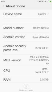

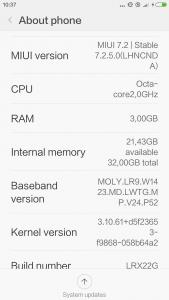

MAXCZ Opublikowano 16 Czerwca 2016 Opublikowano 16 Czerwca 2016 Witam na forum jestem nowy , mam pytanie czy na tym sofcie który ma mój telefon da się zainstalować coś Polskiego mam tylko po Angielsku i krzaki .
ketesch Opublikowano 16 Czerwca 2016 Opublikowano 16 Czerwca 2016 (edytowane) Wszystko się da, tu w skrócie opisałem jak doprowadzić telefon do ładu i składu. Edytowane 16 Czerwca 2016 przez ketesch
situ Opublikowano 16 Czerwca 2016 Opublikowano 16 Czerwca 2016 Czy tak ciężko poczytać forum wszyscy by chcieli żeby każdego prowadzić za rękę. Na forum jest wszystko opisane wystarczy trochę własnej inicjatywy i chęci. 1
