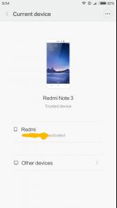

Bomirr Posted January 6, 2016 Posted January 6, 2016 (edited) 13 godzin temu, woland85 napisał: Wie ktoś może, jak zrobić, aby w ustawieniach konta Mi nasz Redmi Note 3 miał status "Trusted device"? Mam activated, w ustawieniach na stronie mam 100% (potwierdzenie adresu mailowego, pytania bezpieczeństwa itp.). Może właśnie niektórzy nie dostają tego SMSa, bo nie mają statusu "Trusted device"? Ściągnij sobie aplikację AUTORYZACJE, na swoim koncie miui ustaw sobie 2 stopniową autoryzację. Później w telefonie zaloguj się ponownie na swoje miaccount, poprosi o 6 cyfrowy kod, który uzyskasz z owej aplikacji, wpisujesz ów kod i od teraz twój telefon jest urządzeniem zaufanym dla twego konta. Sent from my Redmi Note 3 using Tapatalk Edited January 6, 2016 by Bomirr Korekta stylistyczna

m4ci3k_sz Posted January 6, 2016 Posted January 6, 2016 Wie ktoś może, jak zrobić, aby w ustawieniach konta Mi nasz Redmi Note 3 miał status "Trusted device"? Mam activated, w ustawieniach na stronie mam 100% (potwierdzenie adresu mailowego, pytania bezpieczeństwa itp.). Może właśnie niektórzy nie dostają tego SMSa, bo nie mają statusu "Trusted device"? Ściągnij sobie aplikację AUTORYZACJE, na swoim koncie miui ustaw sobie 2 stopniową autoryzację. Później w telefonie zaloguj się ponownie na swoje miaccount, poprosi o 6 cyfrowy kod, który uzyskasz z owej aplikacji, wpisujesz ów kod i od teraz twój telefon jest urządzeniem zaufanym dla twego konta. Sent from my Redmi Note 3 using Tapatalk Wyłączyłem dwustopniową autoryzację i nie da się ponownie włączyć, założyłem nowe konto i też nie mam tej opcji Wysłane z mojego Redmi Note 3 przy użyciu Tapatalka

Bomirr Posted January 6, 2016 Posted January 6, 2016 Robisz to przez zwykłą przeglądarkę w pc/laptopie? Sent from my Redmi Note 3 using Tapatalk
m4ci3k_sz Posted January 6, 2016 Posted January 6, 2016 Robisz to przez zwykłą przeglądarkę w pc/laptopie? Sent from my Redmi Note 3 using Tapatalk Tak, nie mam tej opcji Wysłane z mojego Redmi Note 3 przy użyciu Tapatalka
