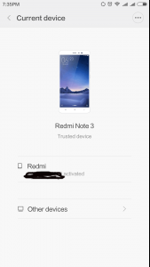

m4ci3k_sz Posted January 5, 2016 Posted January 5, 2016 @juras_b jaki masz status konta xiaomi ? Gdzie mam to sprawdzić? W telefonie w ustawieniach/Mi account/current device mam trusted device I activated W sensie że tutaj masz jeszcze napis trusted device? Wysłane z mojego Redmi Note 3 przy użyciu Tapatalka
Qub Posted January 5, 2016 Posted January 5, 2016 Chodzi o to pewnie Kurcze ja nie mam tego "trusted device" ?! Sent from my Redmi Note 3 using Tapatalk
m4ci3k_sz Posted January 5, 2016 Posted January 5, 2016 No ja właśnie też nie, jak widać. Pytanie dlaczego Wysłane z mojego Redmi Note 3 przy użyciu Tapatalka

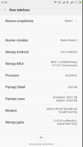

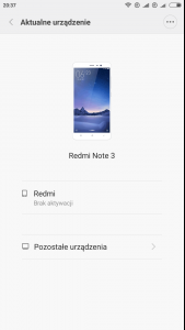

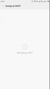

marks Posted January 5, 2016 Posted January 5, 2016 Wiecie co?? Dziwne.. Mam MIUIPOLSKA, .. ale nie ma root'a, .. i system pokazuje ze URZADZENIE NIE JEST AKTYWNE..... Dziwne
woland85 Posted January 5, 2016 Posted January 5, 2016 Wie ktoś może, jak zrobić, aby w ustawieniach konta Mi nasz Redmi Note 3 miał status "Trusted device"? Mam activated, w ustawieniach na stronie mam 100% (potwierdzenie adresu mailowego, pytania bezpieczeństwa itp.). Może właśnie niektórzy nie dostają tego SMSa, bo nie mają statusu "Trusted device"?
krzycz Posted January 5, 2016 Posted January 5, 2016 aż sprawdziłem, u mnie też bez Trusted, mimo że activated, a na koncie 100%
Mike20 Posted January 5, 2016 Posted January 5, 2016 42 minuty temu, marks napisał: Wiecie co?? Dziwne.. Mam MIUIPOLSKA, .. ale nie ma root'a, .. i system pokazuje ze URZADZENIE NIE JEST AKTYWNE..... Dziwne A masz włożoną kartę SIM?
juras_b Posted January 5, 2016 Posted January 5, 2016 31 minut temu, woland85 napisał: Wie ktoś może, jak zrobić, aby w ustawieniach konta Mi nasz Redmi Note 3 miał status "Trusted device"? Mam activated, w ustawieniach na stronie mam 100% (potwierdzenie adresu mailowego, pytania bezpieczeństwa itp.). Może właśnie niektórzy nie dostają tego SMSa, bo nie mają statusu "Trusted device"? No właśnie, jak pisałem wcześniej mam trusted device I jak chcę wysłać zgłoszenie to przerzuca mnie zamiast do formularza na stronę pobierania Mi Unlock..

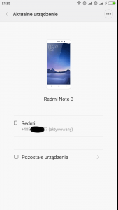

marks Posted January 5, 2016 Posted January 5, 2016 (edited) a ja mam znow atywowany.... ale Root'a nadal brak, i na dodatek BOOTLOADER znow zablokowany.... hm.. nie qmam o co chodzi, .. ale ciagle mam MIUIPOLSKA... 6 minut temu, Mike20 napisał: A masz włożoną kartę SIM? Pomysl i POPATRZ chlopie zanim cos napiszesz..... Nie zauwazyles ze na screenie OBIE karty "maja pole" ... ;P 5 minut temu, juras_b napisał: No właśnie, jak pisałem wcześniej mam trusted device I jak chcę wysłać zgłoszenie to przerzuca mnie zamiast do formularza na stronę pobierania Mi Unlock.. i prawidlowo ---- to jest poprawna procedura--- jesli masz unlocka-- uruchom go i wg procedury, i odblokujesz BL Edited January 5, 2016 by marks

marks Posted January 5, 2016 Posted January 5, 2016 3 minuty temu, maaaciekmaaaniek napisał: Jak nie boisz się bricka to możesz spróbować flash supersu w twrp Problem w tym, ze nie da sie wejsc do TWRP -- albo przynajmnie j nie wiem jak to zrobic....
m4ci3k_sz Posted January 5, 2016 Posted January 5, 2016 Jak nie boisz się bricka to możesz spróbować flash supersu w twrp Problem w tym, ze nie da sie wejsc do TWRP -- albo przynajmnie j nie wiem jak to zrobic.... Bootujesz do fastboota, fastboot reboot recovery Wysłane z mojego Redmi Note 3 przy użyciu Tapatalka
marks Posted January 5, 2016 Posted January 5, 2016 3 minuty temu, maaaciekmaaaniek napisał: Bootujesz do fastboota, fastboot reboot recovery a nie zauwazyles na screenach ze nie ma ROOT'a?? i bootuje do FASTBOOTA, ktory nic nie daje?? Nie qumam tego systemu, .. i tej polityki chinczykow.. hihihhi Przynajmniej mam MIUIPOLSKA -- a na tym mi zalezalo...

marks Posted January 5, 2016 Posted January 5, 2016 1 minutę temu, Suchy_PL_ napisał: chodziło mu byś zrobił to komendą, Root nie ma nic do tego skoro przy unlocku wrzuciłeś sobie TWRP... Nie dziala juz TWRP --- jest zablokowany jak wczesniej..... ;( 1 minutę temu, Suchy_PL_ napisał: chodziło mu byś zrobił to komendą, Root nie ma nic do tego skoro przy unlocku wrzuciłeś sobie TWRP... Nie ma kart SIM -- nie ma ikony z zasiegiem.. tzn sa-- bez kresek i ze znakiem X
