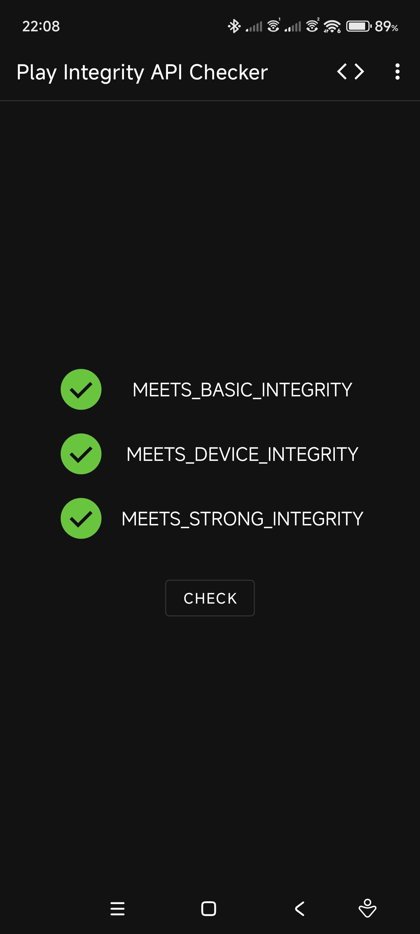

Kubala94 Opublikowano 2 Lipca 2025 Opublikowano 2 Lipca 2025 Co prawda,pisałem,że nie bawię się już z rootem i całym play integrity fix. Ale postanowiłem,jak to się mówi dla "jaj" xd, z ciekawości spróbować.. Przecież w razie co roota magisk można odinstalować w chwilę bez problemu. Próbowałem najpierw metody z tego tematu ale nie zadziałał. Na YT znalazłem ten poradnik: Byłem sceptyczny czy to zadziała,ale faktycznie działa. 3/3 w play integrity fix. Może dlatego,że filmik aktualny z przed 4 godzin dosłownie.Tylko co z tego jak portfel i tak nie działa. 🤣 I Revoult też nie.Nie rozumiem 3/3 i portfel nie działa.. Pewnie to wina nie tylko root, a także odblokowanego bootloadera.. Ah.. te Google wkurza!
