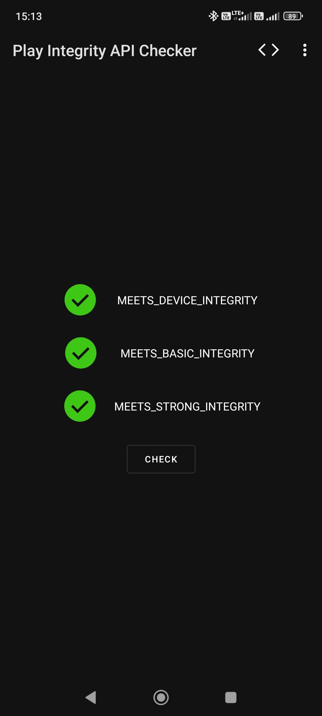

Witam mój telefon to poco x5 pro w chwili obecnej  nie przechodzi testu play integrity. Nie działa "MEETS_STRONG_INTEGRITY. Zainstalowany system hyperos w wersji 1,06,0 UMSCNXM. Najnowszy fiz 2024.05.15 pobrany i zainstalowany. Ustawienia prywatności przejrzane i są poprawne.Co jeszcze mogę zrobić aby odzyskać możliwość płatności telefonem ?
  • 0
strong integrity Ci nie przejdzie ... te dwa pierwsze mają być zielone zielone i to wystarczy ... jak masz aktualny rom i tego fixa z połowy maja to wszystko powinno być ok

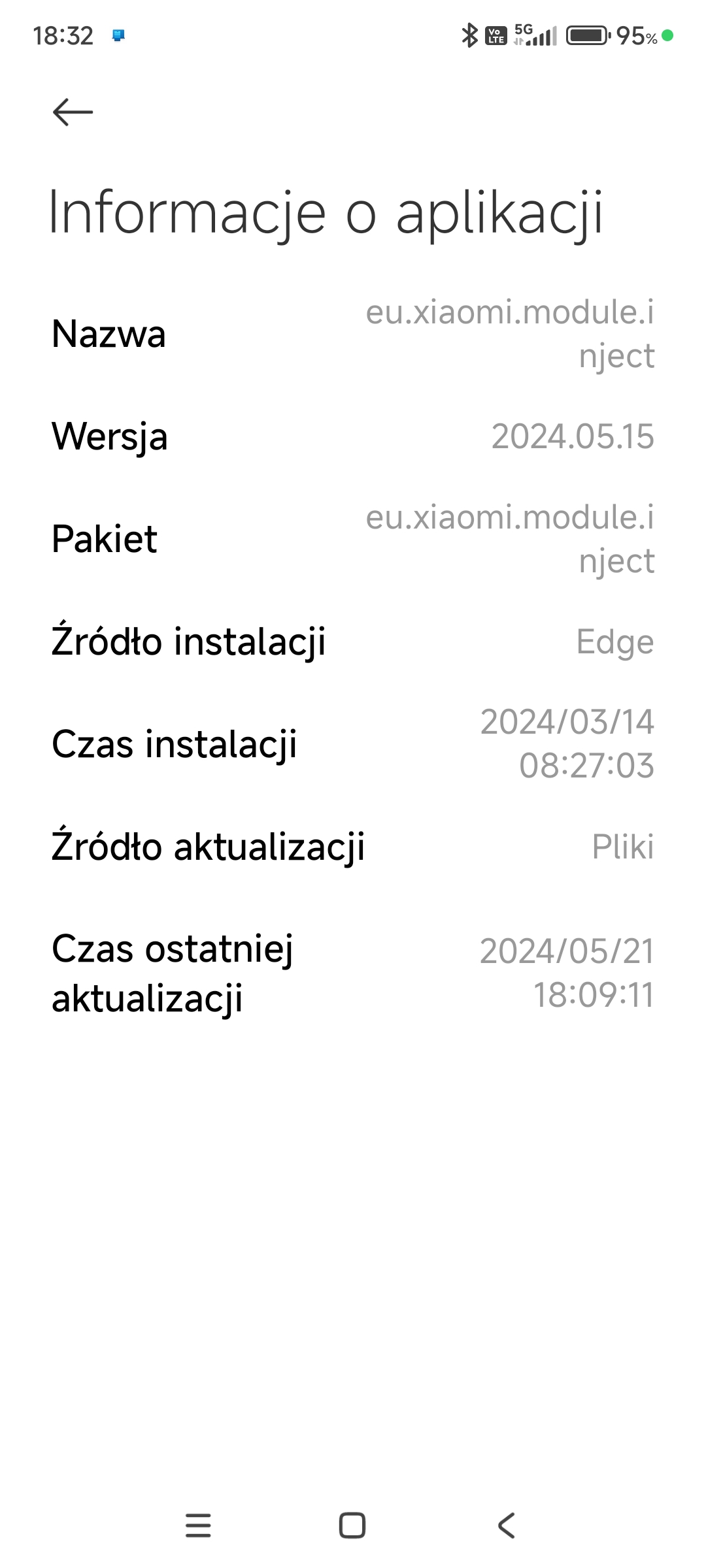

Opublikowano (edytowane)
Fixa mam. Jak widać na załączonym obrazku a płatności nadal nie działają. Dlatego pytam co jeszcze mogę zrobić, albo co ewentualnie zrobiłem źle.
Edyta: Już działa. Nic innego  nie zrobiłem.
Nie pytajcie mnie dlaczego wcześniej nie działało, a teraz działa. Pojęcia nie mam.
