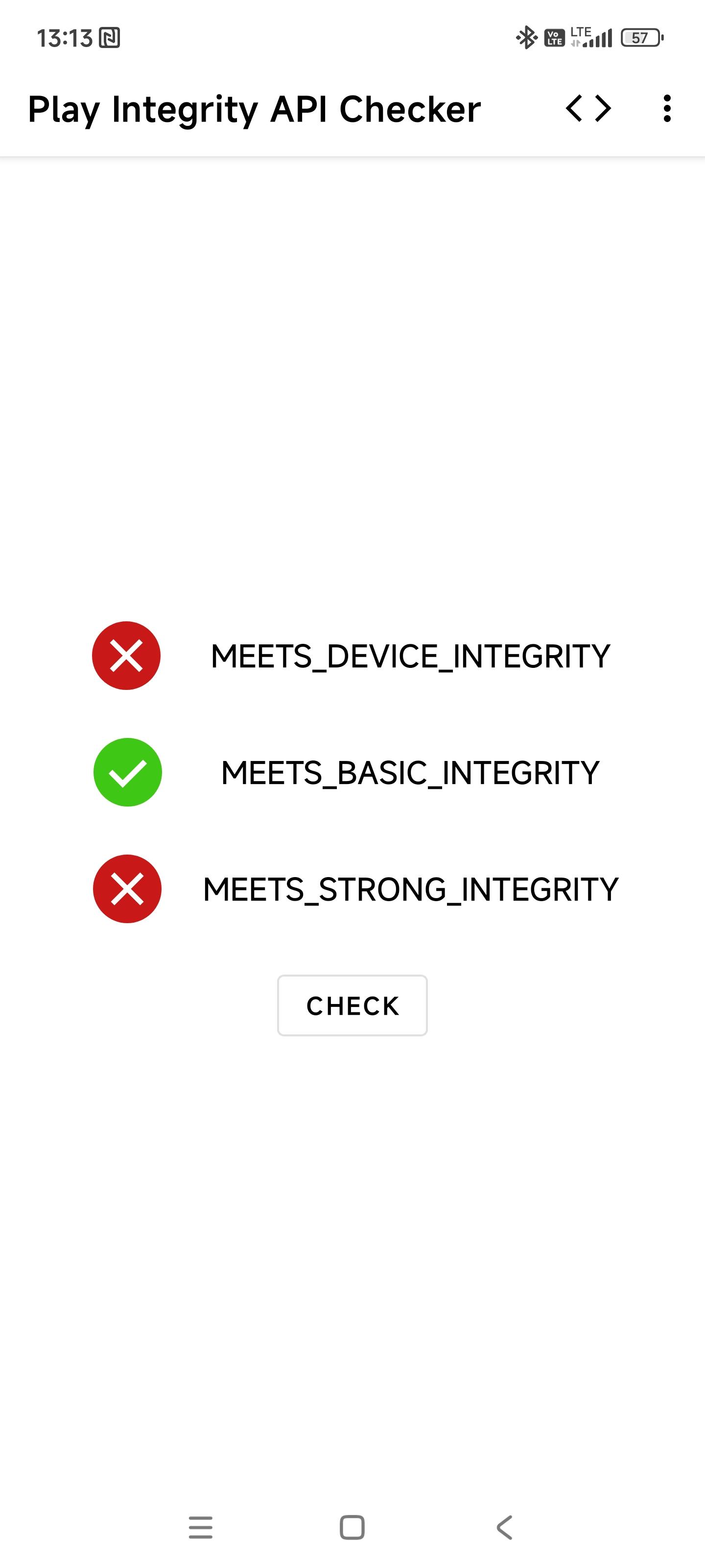

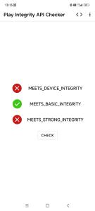

Witam, zrobiłem wczoraj swoją pierwszą transakcję, która nie przeszła z komunikatem " spróbuj ponownie " i musiałem odblokować czytnik palcem. Ponownie gdy przyłożyłem telefon do terminala to już transakcja przeszła. Natomiast dzisiaj jak wchodzę w aplikację google pay, to właśnie dostaję dymek taki jaki jest w tytule z dalszą częścią że może ono mieć roota lub korzystać z niecertyfikowanego oprogramowania. Mam telefon z Chin, więc od początku używam roma xiaomi eu z tej strony którego sam zainstalowałem, i czy to oznacza że nie mogę robić płatności google pay, czy jest to zwykły błąd systemowy? Proszę o pomoc, a zależy mi bardzo żeby płatności zbliżeniowe telefonem działały właśnie przez google pay. Też włączyłem dziś przypadkowo portfel xiaomi, i teraz nie wiem jak go zamknąć w panelu, bo mimo klikania świeci na niebiesko.

 Tymi poprawkami czy chodzi ci o to?
Chodzi o Aktualizacje zabezpieczeń. Są te same, więc możesz próbować bez wipe.
6 minut temu, zoar napisał(a):
Swoją drogą jak to jest, że wersja rozwojowa skończyła się na 21/04.2023 a stabilna jest z 19/10.2023. Zawsze myślałem że wersja rozwojowa to taka BETA a za nią idzie wersja STABILNA z poprawkami.
Na POCO F3 po prostu skończyły się bety. Dzisiaj rano pojawił się reupload, widzę że go masz, bo dwa na zielono w Play Integrity. Poczekaj, niedługo prawdopodobnie zacznie działać; możesz też próbować przeinstalować apkę Portfela.

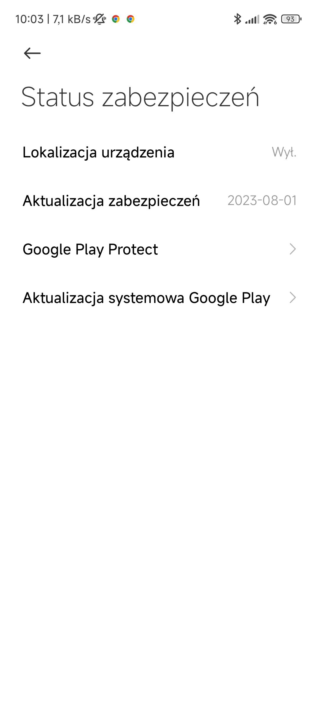

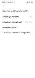

Gdy pobrałem i zainstalowałem z reuploadu zipa problem nadal występuje i tylko mam jeden zielony status. Wersja systemowa Google Play z października a zabezpieczenia z września.

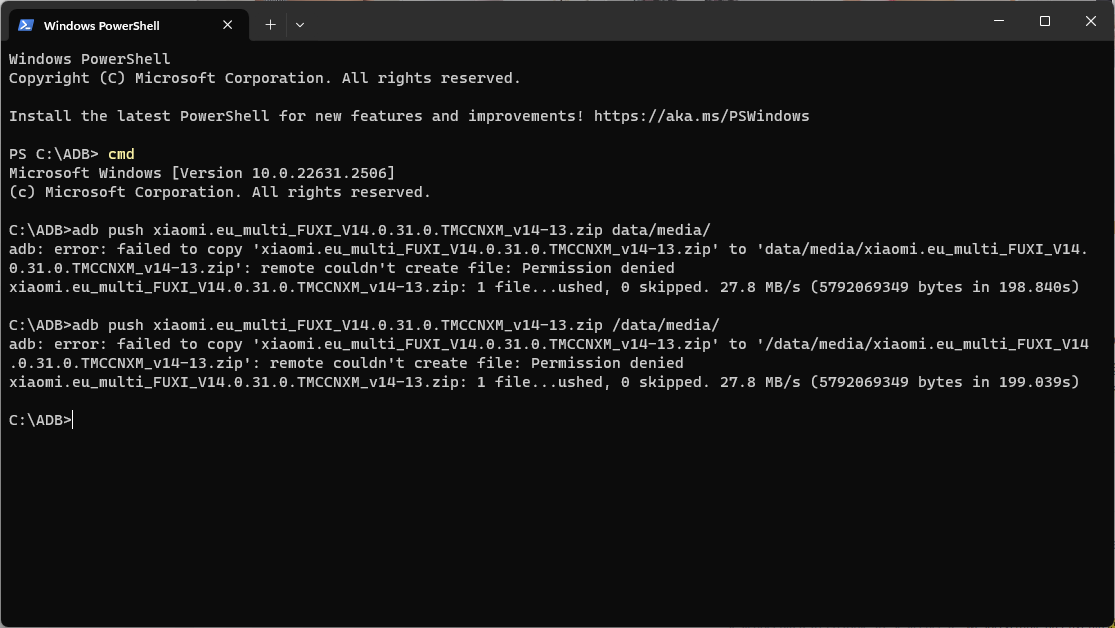

11 minut temu, Kacper Skrzypek napisał(a):
Wrzuć do /sdcard albo /data/media/0.
Poszło tym sposobem. Dzięki ra zjeszcze. Stable załadowane przez TWRP. Zrobiłem wcześniej wipe na wszelki wypadek. Telefon się uruchomił. Pozostaje Trzymać kciuki, żeby wszystko działało
