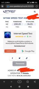

Opublikowano (edytowane)
No to nie wiem po co, nom omen, telefon poco x4 gt ma 5G skoro i tak nie przeskoczę tych sto, sto parę mb... Dobrze, że już zmieniłem na niższą taryfę ;) O przepraszam, ślub muszę odszczekać to. Właśnie zrobiłem test. Jest wcześnie rano to w sieci mały ruch. I teraz mam ponad 200 mb na 4G oczywiście.

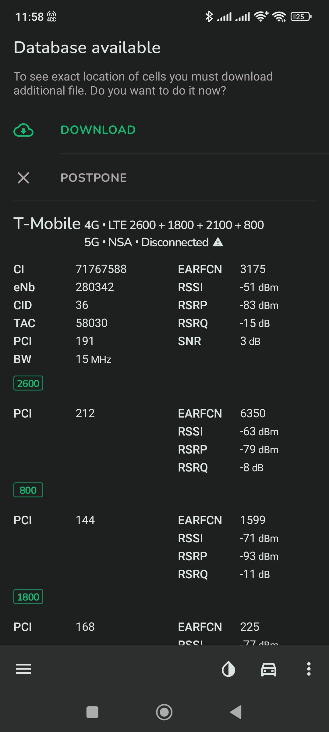

Mi w centrum Krakowa sieć T-Mobile
Pokazuje większość czasu 3cc, 4 cc nie uświadczyłem. Często pokazuje też tylko jedno pasmo 2600 co jest dziwne.
Najnowsza wersja softu global. A u Was jak to wygląda?

1 godzinę temu, xrayan napisał(a):
Od pokazania tej ikonki obok zegarka 4cc jest jakaś aplikacja
NetMonster ma taką opcję w ustawieniach. Niestety nie zawsze to działa. U mnie nie działa. Pokazuje zawsze ikonę apki niezależnie od ustawień, ale sama apka pokazuje co jest agregowane.
