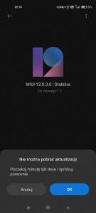

Którą wersję miui masz?
Link to comment
5 godzin temu, all999 napisał:
Aktualną.
Najnowsza to 12.0.3.0 zmień region na np. Indie pobierz, a potem wróć do PL :)
Edited by zoltan78
Usunięcie screena
Link to comment
