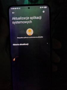

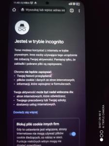

pkonrad Opublikowano 22 Kwietnia 2021 Autor Opublikowano 22 Kwietnia 2021 Dokładnie jak piszesz. Gdzieś na jakiś forach na Telegramie tworzy się gównoburza. Ludzie się nakręcają, a tak naprawdę to kwestia kilku przypadków.Wysłane z mojego Mi 9T przy użyciu TapatalkaTaaa, jasne. Oto kolejna sztuka z wymiany która przed chwilą przyszła z x-kom.
papakruk Opublikowano 22 Kwietnia 2021 Opublikowano 22 Kwietnia 2021 12 minut temu, pkonrad napisał: Taaa, jasne. Oto kolejna sztuka z wymiany która przed chwilą przyszła z x-kom. To rzeczywiście ciekawe... No niezły pech. Pytanie czy X-kom nie dał ci innego wadliwego telefonu. Początkowo przecież nie mieli na stanie, ale po negatywnej opinii się znalazł. U mnie póki co jest ok. Zobaczymy jak z czasem to będzie.Nie cytujemy postów wraz z obrazkami /pkonrad
pkonrad Opublikowano 22 Kwietnia 2021 Autor Opublikowano 22 Kwietnia 2021 To rzeczywiście ciekawe... No niezły pech. Pytanie czy X-kom nie dał ci innego wadliwego telefonu. Początkowo przecież nie mieli na stanie, ale po negatywnej opinii się znalazł. U mnie póki co jest ok. Zobaczymy jak z czasem to będzie. Przyszła nowa fabrycznie zafoliowana sztuka. Na żywo wygląda to lepiej niż w poprzednich, ale i tak według mnie jest słabo. 4 na 4 sztuki, które miałem w rękach były zielone. Skoro to kilka przypadków to faktycznie mam pecha.
Gruchi Opublikowano 22 Kwietnia 2021 Opublikowano 22 Kwietnia 2021 Może to być nie kwestia pecha a poprostu danej partii telefonów. Sprawdzałem swój egzemplarz i nie zauważyłem nic zielonego, kupiony z Komputronika.

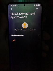

Farmer Opublikowano 22 Kwietnia 2021 Opublikowano 22 Kwietnia 2021 59 minut temu, pkonrad napisał: Taaa, jasne. Oto kolejna sztuka z wymiany która przed chwilą przyszła z x-kom. No ja mam leciutką poświatę jakby w górnym miejscu wyświetlacz świecił mocniej, ale takiego widocznego zielonego koloru jak koledzy to nie mam Nie cytujemy postów wraz z obrazami /pkonrad
pkonrad Opublikowano 22 Kwietnia 2021 Autor Opublikowano 22 Kwietnia 2021 5 minut temu, Farmer napisał: No ja mam leciutką poświatę jakby w górnym miejscu wyświetlacz świecił mocniej, ale takiego widocznego zielonego koloru jak koledzy to nie mam Na zdjęciu jest to jakby bardziej wyostrzone, ale na zywo również na pierwszy rzut oka to widać.
Farmer Opublikowano 22 Kwietnia 2021 Opublikowano 22 Kwietnia 2021 1 minutę temu, pkonrad napisał: Na zdjęciu jest to jakby bardziej wyostrzone, ale na zywo również na pierwszy rzut oka to widać. Na innych kolorach też widać czy tylko na tym szarym?
pkonrad Opublikowano 22 Kwietnia 2021 Autor Opublikowano 22 Kwietnia 2021 Na ciemnych odcieniach szarego.

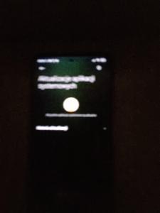

Farmer Opublikowano 22 Kwietnia 2021 Opublikowano 22 Kwietnia 2021 Niestety też mam zielony ekran. Gołym okiem niezauważalny. Dopiero podpowiedź kolegi o zrobieniu zdjęcia uświadomiło mnie ze też to mam
grizzly Opublikowano 23 Kwietnia 2021 Opublikowano 23 Kwietnia 2021 Moja sztuka 8/256 ma poświatę jak zrobię zdjęcie na długim czasie, ale na żywo niewidoczną. Za to kolory są do d*py. Wszytko jest przesunięte w czerwony. Najbardziej to widać na niebieskim który jest bardziej fioletowy niż niebieski. Zdjęcia wyglądają dobrze ale widać to w systemie np tło klawiatury.Niestety zamówione jako preorder że sklepu poco na Ali i wysłany z Hiszpanii. Nie wiem jak że zwrotem bo sklep nie odpowiada...

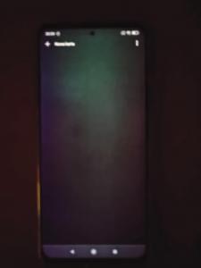

mariusz.ur Opublikowano 29 Kwietnia 2021 Opublikowano 29 Kwietnia 2021 (edytowane) 8/256 z Media Expert. Jednak widać zieloną poświatę w ciemnym pomieszczeniu. Widoczne w kartach Chrome. Nie wiem czy to się pogorszy. Przetestuje kilka dni i się zastanowię co dalej z tym zrobić. W zasadzie to nie przeszkadza w normalnym użytkowaniu, a gwarancja jest na 24 miesiące. Mimo to wkurza świadomość tego faktu. Edytowane 29 Kwietnia 2021 przez mariusz.ur
Maciekkkkk Opublikowano 1 Maja 2021 Opublikowano 1 Maja 2021 (edytowane) Sprawdziłem teraz w mi 9t pro i jest też zielona poświata A jednak jest i u mnie no i widać różnicę porównując z innym telefon (mi 9t pro) zakupiony w Media Expert. Jak nie wymienią na nowy to oddaje bo jednak już oko denerwuje A jak tam u was ? Zwrot wymiana na nowy ? Jak wymiana to jest lepiej ? Edytowane 4 Maja 2021 przez Maciekkkkk

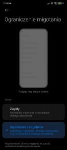

fk4mil Opublikowano 19 Czerwca 2021 Opublikowano 19 Czerwca 2021 Kupilem wczoraj POCO F3, oczywiscie problem z zielona poswiata: Dzis bylem w xkom po nowa sztuke, jest troche lepiej. W zwiazku z tym mam pytanie, ponownie wymieniac? Czy juz lepiej zostawic?
pkonrad Opublikowano 20 Czerwca 2021 Autor Opublikowano 20 Czerwca 2021 To już musisz odpowiedzieć sobie sam czy Ci to przeszkadza. W porównaniu do moich kilku egzemplarzy nie wygląda to źle. 1

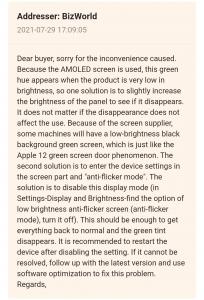

fk4mil Opublikowano 20 Czerwca 2021 Opublikowano 20 Czerwca 2021 Po aktywacji ograniczenia migotania, zniwelowalem poswiate prawie do 0.
papakruk Opublikowano 24 Czerwca 2021 Opublikowano 24 Czerwca 2021 W którym miejscu się to uruchamia?Wysłane z mojego M2012K11AC przy użyciu Tapatalka
Adam Błażejewski Opublikowano 24 Czerwca 2021 Opublikowano 24 Czerwca 2021 3 godziny temu, papakruk napisał: W którym miejscu się to uruchamia? Ustawienia / Wyświetlacz / Ograniczenie migotania.
