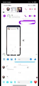

ostry92 Opublikowano 22 Lutego 2021 Opublikowano 22 Lutego 2021 (edytowane) Mam tak samo po ostatniej aktualizacji miui 12.1.1(RFNEUXM). Po kliknięciu dymka okno czatu otwiera się tylko w połowie, ale wychodzi na to że to wcale nie otwiera się w aplikacji Messenger bo w ustawieniach obecnego czatu widnieje opcja "otwórz w Messenger"(zdjęcie profilowe rozmówcy>ustawienia). Także zdecydowanie to wina miui bo przed aktualizacją było wszystko w porządku. Edytowane 22 Lutego 2021 przez ostry92

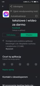

cinuk Opublikowano 9 Marca 2021 Opublikowano 9 Marca 2021 https://www.apkmirror.com/apk/facebook-2/messenger/messenger-260-0-0-0-69-release/facebook-messenger-text-and-video-chat-for-free-260-0-0-0-69-android-apk-download/ u mnie pomogło zainstalowanie tej wersji messengera. Xiaomi mi 11 miui 12
lseurttyuu Opublikowano 10 Marca 2021 Opublikowano 10 Marca 2021 (edytowane) Instalacja apki z powyższego linku u mnie również działa poprawnie, potwierdzam. I przy okazji są też miłe bonusy, można podglądać zdjęcia w konwersacji oraz edytować zdjęcia przed wysłaniem [to jednak nie działa ] - coś, co zostało parę miesięcy temu usunięte z fb Mimo tego miejmy na dzieję, że MIUI zostanie dopracowane i będzie można korzystać z najnowszej wersji aplikacji - myślę, że ta starsza prędzej czy później przestanie działać... Edytowane 10 Marca 2021 przez lseurttyuu
cinuk Opublikowano 10 Marca 2021 Opublikowano 10 Marca 2021 43 minuty temu, lseurttyuu napisał: Instalacja apki z powyższego linku u mnie również działa poprawnie, potwierdzam. I przy okazji są też miłe bonusy, można podglądać zdjęcia w konwersacji oraz edytować zdjęcia przed wysłaniem - coś, co zostało parę miesięcy temu usunięte z fb Mimo tego miejmy na dzieję, że MIUI zostanie dopracowane i będzie można korzystać z najnowszej wersji aplikacji - myślę, że ta starsza prędzej czy później przestanie działać... u mnie już nie działa, zaktualizowało się i jest to samo co było, kwadratowe dymki. Wyskakują na dole ekranu, da się je ustawić żeby wyskakiwały na krawędź ekranu?
lseurttyuu Opublikowano 10 Marca 2021 Opublikowano 10 Marca 2021 Po aktualizacji na pewno nie będzie działać. Niestety ale trzeba odznaczyć haczyk "Autoaktualizacje" w sklepie Play przy Messengerze, wtedy nie będzie się automatycznie aktualizować. Te kwadratowe dymki wyskakują jak chcą, u mnie wyskakiwały na środku ekranu... nie wiem czy da się jakoś to zmienić. Natomiast stara wersja Msg działa jak powinna.
cinuk Opublikowano 10 Marca 2021 Opublikowano 10 Marca 2021 31 minut temu, lseurttyuu napisał: Po aktualizacji na pewno nie będzie działać. Niestety ale trzeba odznaczyć haczyk "Autoaktualizacje" w sklepie Play przy Messengerze, wtedy nie będzie się automatycznie aktualizować. Te kwadratowe dymki wyskakują jak chcą, u mnie wyskakiwały na środku ekranu... nie wiem czy da się jakoś to zmienić. Natomiast stara wersja Msg działa jak powinna. bez aktualizacji nie mogę wysyłać zdjęć przez messnger, da sie to naprawić bez aktualizacji? 37 minut temu, lseurttyuu napisał: Po aktualizacji na pewno nie będzie działać. Niestety ale trzeba odznaczyć haczyk "Autoaktualizacje" w sklepie Play przy Messengerze, wtedy nie będzie się automatycznie aktualizować. Te kwadratowe dymki wyskakują jak chcą, u mnie wyskakiwały na środku ekranu... nie wiem czy da się jakoś to zmienić. Natomiast stara wersja Msg działa jak powinna. możesz wysyłać zdjecia przez messenger na starej, u mnie nie działa
lseurttyuu Opublikowano 10 Marca 2021 Opublikowano 10 Marca 2021 O kurczę, teraz sprawdziłem - faktycznie nie da się zdjęć wysyłać... no to jednak nie jest to takie dobre rozwiązanie jak myślałem że jest
cinuk Opublikowano 10 Marca 2021 Opublikowano 10 Marca 2021 22 minuty temu, lseurttyuu napisał: O kurczę, teraz sprawdziłem - faktycznie nie da się zdjęć wysyłać... no to jednak nie jest to takie dobre rozwiązanie jak myślałem że jest wczoraj jeszcze działało, pobrałem tą apkę, potem zrobiłem aktualizację i działało. Dziś nowa aktualizacja i już lipa. Może da sie znaleźć tą wczorajszą i będzie działać
Materius1994 Opublikowano 4 Kwietnia 2021 Opublikowano 4 Kwietnia 2021 (edytowane) Panowie poco x3 pro miui 12.0.4 android 11 ten sam problem. Mam kwadratowe dymki, które nachodzą na siebie przez co cała aplikacja się rozjeżdża. Ma ktoś sposób jak to naprawić? To samo jest w aplikacji sms od Google. Pierwszy post jest z października a mamy kwiecień. To jest nie do pomyślenia że takie rzeczy dzieją się na stabilnych wersjach. Całe xiaomi. Samsung już w nie najnowszym Galaxy S10 sobie z tym poradził bez problemu praktycznie razem z aktualizacja do androida 11. U mnie robi się taki syf jak na screenie, do tego wszystko się zacina. Problem dotyczy każdego modelu xiaomi na androidzie 11? Próbowałem instalować starsze wersje messengera, ale to nic nie daje. Edytowane 4 Kwietnia 2021 przez Materius1994

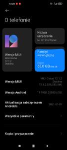

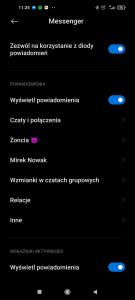

wojtuq Opublikowano 22 Kwietnia 2021 Opublikowano 22 Kwietnia 2021 Mam dokładnie ten sam problem po aktualizacji mi 10t pro do tej wersji ze screnna, dymki znikły a pojawiły się jakieś kwadraciki i powiadomienia na pasku powiadomień i nie wiem jak to wyłączyć i druga sprawa też jest to samo w aplikacji wiadomości, żałuję że pobrałem tą aktualizacje. I do tego po przytrzymaniu ikonki messengera pojawia mi się to po próbowałem złapać screen shotem czyli konwersacje które zostały już zamknięte i one też są na stałe w ustawieniach powiadomień. To jest po prostu chore, czy ktoś wie jak to wszystko naprawić jak powinno być?
