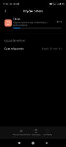

tomas111 Posted June 29, 2020 Posted June 29, 2020 Byłem na globalu-nic się nie działo. Sprawdzałem SIM na dwóch slotach. Teraz jestem na xiaomi.eu - też nic się nie dzieje. Co do baterii to około 3 dni, natomiast SOT wygląda tak jak poniżej.
