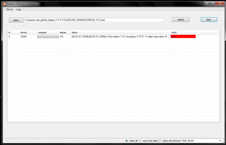

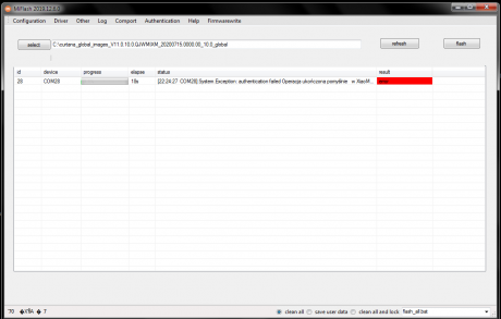

blu36 Opublikowano 31 Lipca 2020 Opublikowano 31 Lipca 2020 Mam taki błąd gdy próbuje zainstalować rom poprzez EDL bo telefon ma uszkodzone oprogramowanie i nie można inaczej.
Kacper Skrzypek Opublikowano 31 Lipca 2020 Opublikowano 31 Lipca 2020 1. Musi być nowszy MiFlash 2. Musisz mieć autoryzowane konto Xiaomi do wgrywania po EDL...
blu36 Opublikowano 31 Lipca 2020 Opublikowano 31 Lipca 2020 Dziękuję kolego za zainteresowanie i bardzo proszę Cię o pomoc. Pobrałem wersje z 2019 roku połączyłem sie z kontem Xiaomi i podczas instalacji po chwili wywala ten sam błąd i rozłącza z kontem Xiaomi . Dodam że telefon wprowadzam w EDL poprzez zwarcie pinów na płycie głównej. Inaczej się nie da nic z tym telefonem zrobić.Ręce już opadają.
Kacper Skrzypek Opublikowano 1 Sierpnia 2020 Opublikowano 1 Sierpnia 2020 Twoje konto Xiaomi nie ma autoryzacji do wgrania softu w tym trybie. Musisz znaleźć kogoś, kto ma takie konto - niestety o takowe ciężko...
blu36 Opublikowano 1 Sierpnia 2020 Opublikowano 1 Sierpnia 2020 1 godzinę temu, Orjon napisał: Twoje konto Xiaomi nie ma autoryzacji do wgrania softu w tym trybie. Musisz znaleźć kogoś, kto ma takie konto - niestety o takowe ciężko... Bardzo Ci dziękuje za informacje i pomoc. Czyli zostaje tylko serwis i nigdy wiecej chinskich wynalazków.
