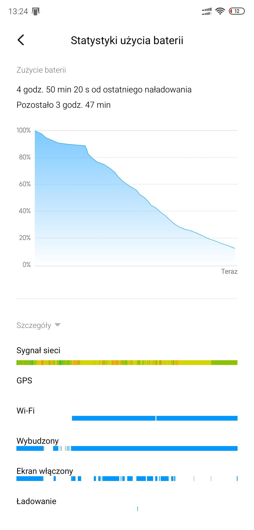

H3PO4 Opublikowano 8 Grudnia 2019 Opublikowano 8 Grudnia 2019 Mi 8 Szczerze mówiąc pierwszy raz słyszę o tej aplikacji (Lucky patcher) więc jestem co do niej ostrożny. Zauważyłem pewną zależność że drenaż baterii zaczął się po włączeniu wi-fi? Miałem włączone dwie kart, Play i Orange nigdy wcześniej nie było problemów z zasięgiem dzisiaj na wykresie jest tęcza Dziwnie się zachowuje Mi 8 po tej aktualizacji. Google Play cały czas nie działa nie da się pobrać nowych aplikacji ani zaktualizować obecnych

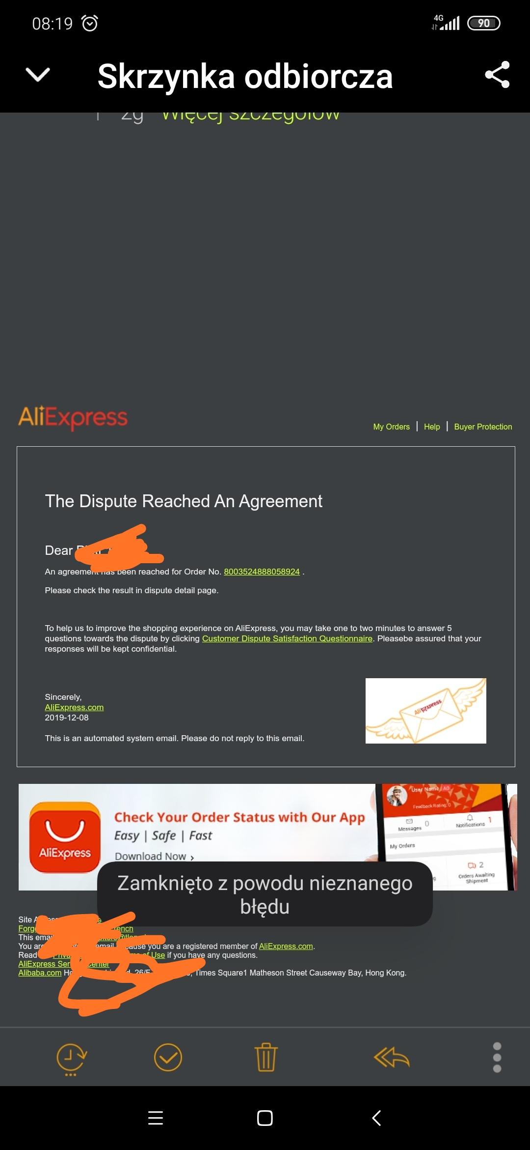

Pitors Opublikowano 9 Grudnia 2019 Opublikowano 9 Grudnia 2019 Po ostatniej aktualizacji przechodzenie z linka maila(bluemail) do np chrome stalo sie niemozliwe. Wywala błąd jak na zdjeciu. Nie pomaga czyszczenie danych w aplikacjach.

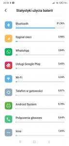

RASTY777 Opublikowano 9 Grudnia 2019 Opublikowano 9 Grudnia 2019 coś chyba jest nie tak z tymi statystykami... BT aż tyle? połączenia głosowe to prawie 6h tym razem u mnie? No i brak ekranu w ogóle... ma ktoś podobnie?
