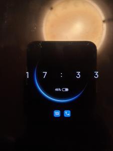

evilljnr Opublikowano 4 Stycznia 2020 Opublikowano 4 Stycznia 2020 (edytowane) Sorry źle to ująłem , są tam ustawienia połączeń nieodebranych i tam ustawiamy dźwięk powiadomień i wtedy przypomina nam cyklicznie co 5 min o nieodebranym połączeniu. MIUI Global 11.3.5 eea Edytowane 4 Stycznia 2020 przez evilljnr Dołączenie załącznika

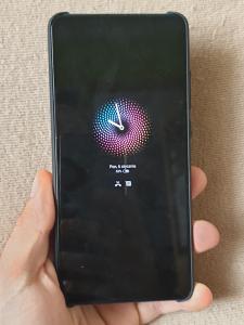

FromWP Opublikowano 4 Stycznia 2020 Opublikowano 4 Stycznia 2020 (edytowane) 26 minut temu, evilljnr napisał: są tam ustawienia połączeń nieodebranych i tam ustawiamy dźwięk powiadomień Mam tam dźwięk ustawiony, ale funkcja niestety nie działa. Dodatkowo nie wiem co zrobiłem (poza zainstalowaniem innego motywu, a potem powrotem do domyślnego) bo ikony powiadomień na aod zrobiły mi się szare, a były kolorowe. Edytowane 4 Stycznia 2020 przez FromWP
