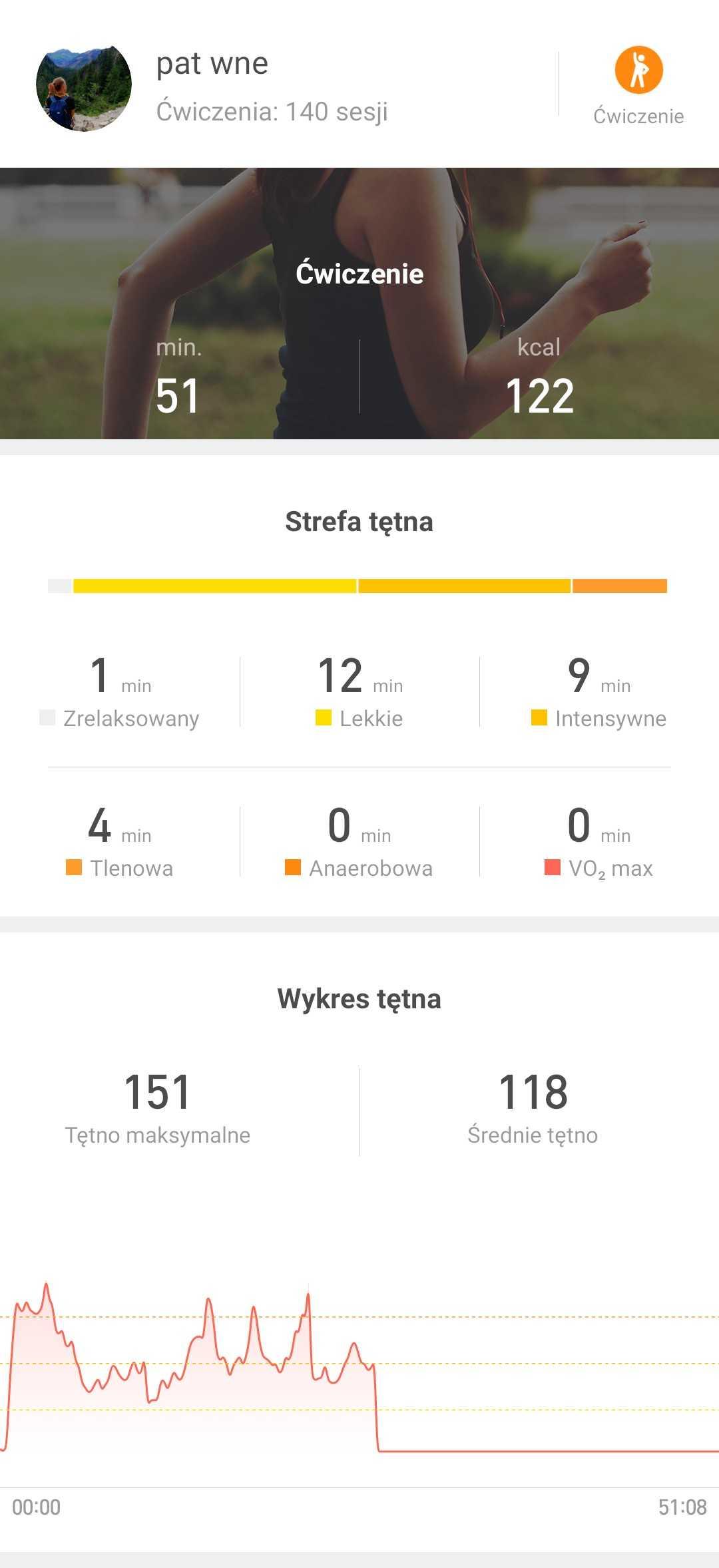

Ja również mam problem z pomiarem tętna ale podczas ćwiczenia. W połowie treningu jakby przestaje mierzyć i nie liczy kcal. Ktoś miał podobnie? Dodam, że podczas jazdy na rowerze mi band liczył normalnie, tylko przy ćwiczeniu przestaje. Ktoś wie jaki może być powód?

Mam tak samo. W połowie treningu linia prosta i koniec pomiaru. Zgłaszałem to nawet 2x przez mifit, ale póki co bez odzewu.
Wysłane z mojego SM-G965F przy użyciu Tapatalka
Jak znajdziesz jakieś rozwiązanie, daj znać :)
