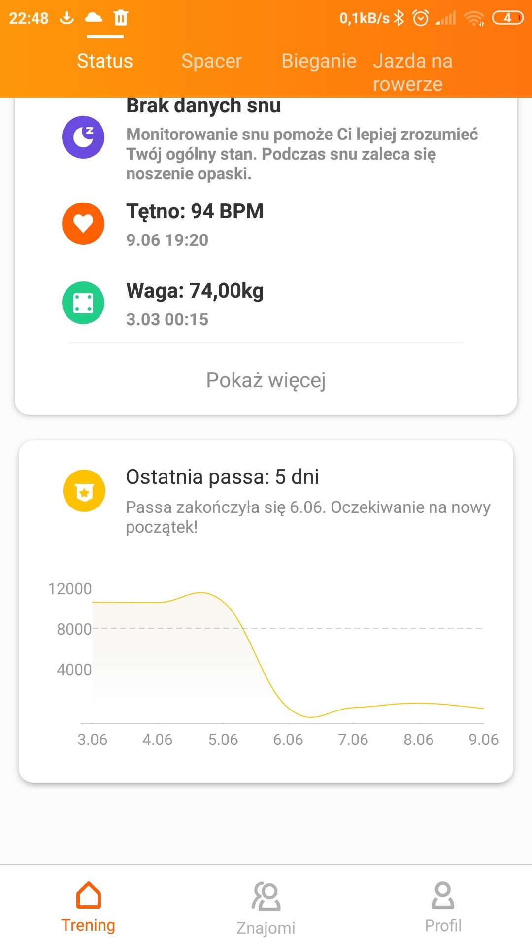

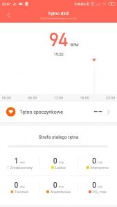

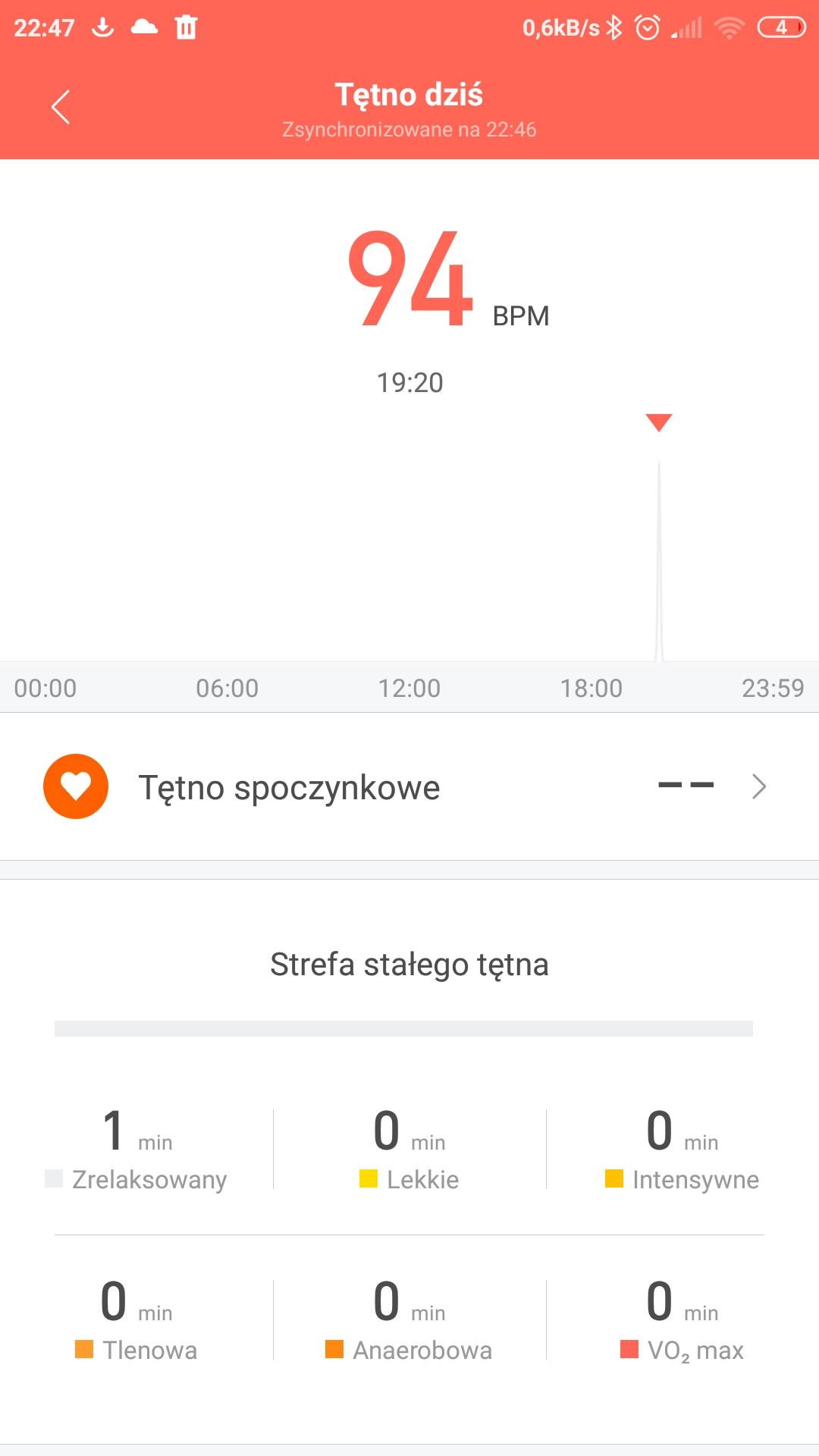

Brak danych o pomiarze tętna w Mi Fit

U mnie ten sam problem który opisujecie występuje na xiaomi redmi note 4 i w podobnym czasie ponieważ od zeszłego piątku, więc wina leży po stronie Mifita ponieważ na Notify wszystkie dane wyświetla poprawnie, chyba pozostaje oczekiwać na aktualizacje.

Dnia 9.06.2020 o 18:03, A3ika napisał:
U mnie też po wczorajszej aktualizacji nie działa tętno i sen
Trzeba zrobić downgrade i wszystko działa.

1 godzinę temu, Marqu007 napisał:
Do wersji 4.0.16 i to wystarczyło.
Potwierdzam.
Alternatywne źródło apk: https://www.apkmirror.com/apk/anhui-huami-information-technology-co-ltd/mi-fit/
Share this post
Link to post
Przywrócenie poprzedniej wersji aplikacji rozwiązuje problem, jednak trzeba jeszcze raz zezwolić na dostęp do powiadomień i je ustawić
Share this post
Link to post
Warto spróbować przełączyć tryb mierzenia tętna asystenta snu na zwykły tryb i ponownie włączyć.
