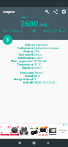

marekneo Opublikowano 20 Maja 2019 Opublikowano 20 Maja 2019 Niewiele ale jednak odrobinę pocieszający jest fakt, że ktoś ma podobny problem. Mi ładowarka sama ładuje ale nie turbo, ładuje jakaś miernotą. Podgląd z ampera w załączniku. Podejrzewałem kabel ale używam oryginalnego od mi9 i mi 6. Oba urządzenia wyglądają jak oryginalne oczywiście, odpowiednie oznaczenia i naklejki. Podejrzany tylko był fakt że pudełko od ładowarki nie miało hologramu. Czy podróbka indukcji ma wiatraki w środku bo moja na pewno je ma, słychać przy dłuższym ładowaniu.
papierki2 Opublikowano 20 Maja 2019 Opublikowano 20 Maja 2019 4 minuty temu, marekneo napisał: Oba urządzenia wyglądają jak oryginalne oczywiście, odpowiednie oznaczenia i naklejki. Podejrzany tylko był fakt że pudełko od ładowarki nie miało hologramu. Czy podróbka indukcji ma wiatraki w środku bo moja na pewno je ma, słychać przy dłuższym ładowaniu. Ja na pudełku z indukcji nie miałem żadnego hologramu (nawet nie wiem czy powinien być), natomiast sieciówka przyszła bez żadnego opakowania, tylko koperta bąbelkowa. Kabelek w sieciówce też jakby odrobinę cieńszy niż tez oryginalny z zestawu z telefonem. Co do wiatraka to się nie wypowiem bo nie wiem. W mojej indukcji wiatraczek słychać.
marekneo Opublikowano 20 Maja 2019 Opublikowano 20 Maja 2019 Od indukcji miałem pudełko z hologramem. Ładowarka przyszła w folii bombelkowej. Te pomiary są bardzo niskie jak na ładowarkę 27 watt. Wyższe wskazuje mi na oryginalnej 18 watt. Tak czy inaczej brak mi pomyslu czemu razem to w ogóle nie funkcjonuje.
