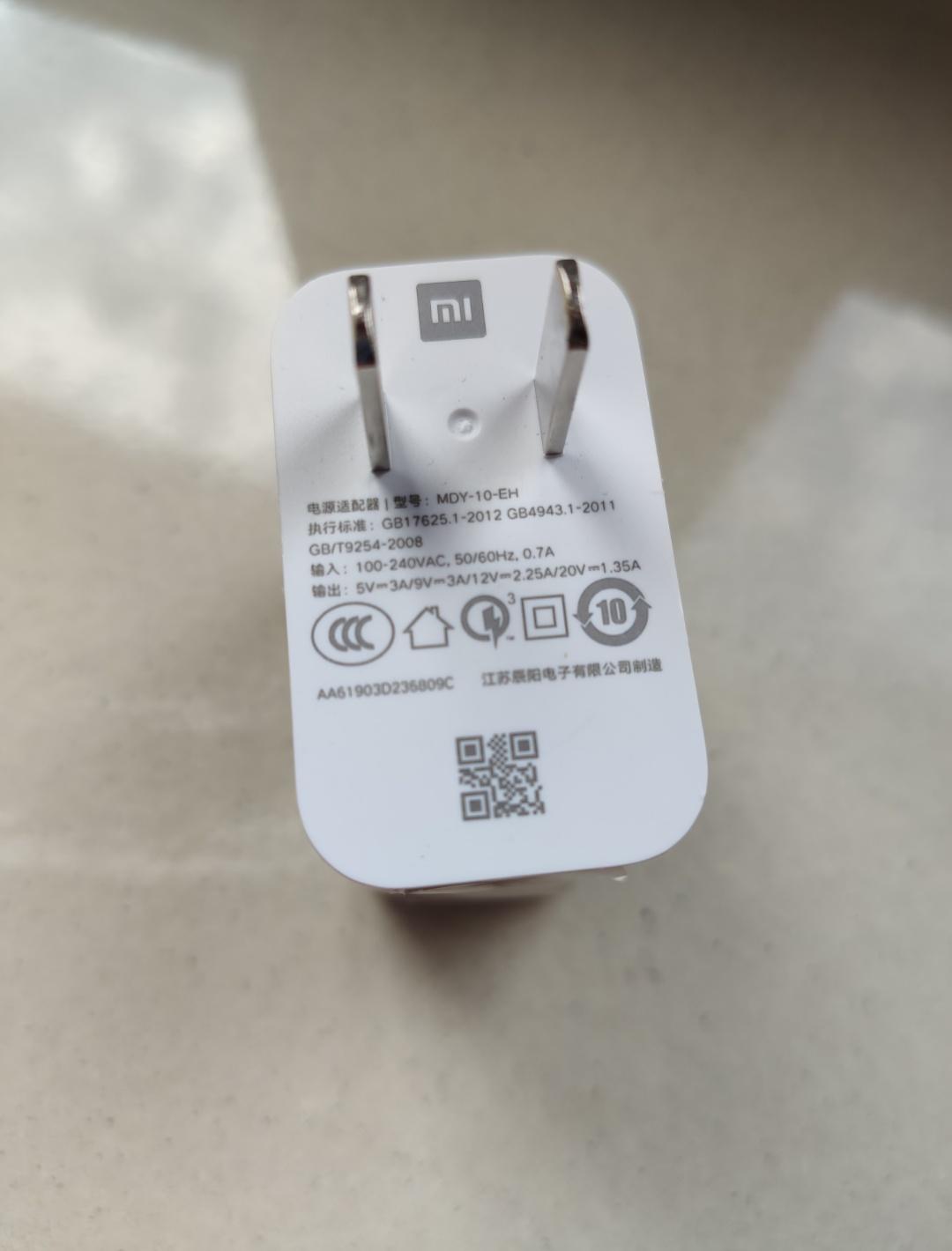

galakty Posted April 23, 2019 Share Posted April 23, 2019 Chociaż teraz zwątpiłem, ta 1A1C z zestawu od spodka na wyjściu nie ma 20V Jedynie MDY-10-EH posiada wyjście 20V, pomimo że obydwie mają prąd 27/30W. Oby komplet z 1A1C działał. Link to comment Share on other sites More sharing options...

galakty Posted April 23, 2019 Share Posted April 23, 2019 1 minutę temu, stereo0 napisał: właśnie rozpakowałem :p pozniej zrobię test z ładowarką czy działa Turbo na bezprzewodowej ;p To jest MDY, będzie działać na 100%. Skąd zamawiałeś? Z tej aukcji razem ze spodkiem z tego tematu? W opisie aukcji jest ładowarka 1A1C. Link to comment Share on other sites More sharing options...
emarcin Posted April 23, 2019 Share Posted April 23, 2019 Ja zamawiałem z tej aukcji https://s.click.aliexpress.com/e/RR5qmEy i jest MDY W tym tygodniu mam mieć bo już została w piątek oclona. Wysłane z mojego MI 9 przy użyciu Tapatalka 1 Link to comment Share on other sites More sharing options...
galakty Posted April 23, 2019 Share Posted April 23, 2019 Zamówiłem z tej samej, na zdjęciu jest ładowarka bez 20V, ale w opisie już jest MDY - czyli dobrze. Link to comment Share on other sites More sharing options...
stereo0 Posted April 23, 2019 Share Posted April 23, 2019 @galakty osobno bo nie przemyślałem, że będzie taki problem z ładowarką ;p ja tu zamówiłem, a talerzyk już pisałem wcześniej gdzie US $12.98 | MDY-10-EH https://s.click.aliexpress.com/e/8F2lbcU Link to comment Share on other sites More sharing options...
galakty Posted April 24, 2019 Share Posted April 24, 2019 No i przyszła ładowarka (a telefonu nie mam ) i co? Oczywiście 1A1C, bez tych 20V na wyjściu... Cholera wie, czy będzie tryb ładowania 20W na spodku, jak w końcu sprzedam Mi 8 i kupię Mi 9 to dopiero sprawdzę, chyba że ktoś z Was ma 1A1C zamiast MDY i mógłby to sprawdzić. Link to comment Share on other sites More sharing options...

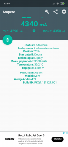

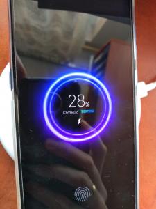

stereo0 Posted April 25, 2019 Share Posted April 25, 2019 @galakty obiecałem, więc wrzucam parę screenów. Na ekranie oczywiście ładny napis turbo :p Link to comment Share on other sites More sharing options...
sp4ubw Posted April 25, 2019 Share Posted April 25, 2019 @stereo0 to masz ładowanie 10W na tym co pokazałeś. Przy 20W Ampere pokaze Tobie prawie 4A 1 Link to comment Share on other sites More sharing options...
galakty Posted April 25, 2019 Share Posted April 25, 2019 I to przy ładowarce MDY, która jest wspierana na 100% przez spodek. Ampere oszukuje czy co się stało? Kabel od ładowarki sieciowej do indukcyjnej wspiera PD? Może podpiąłeś jakimś zwykłym. Link to comment Share on other sites More sharing options...

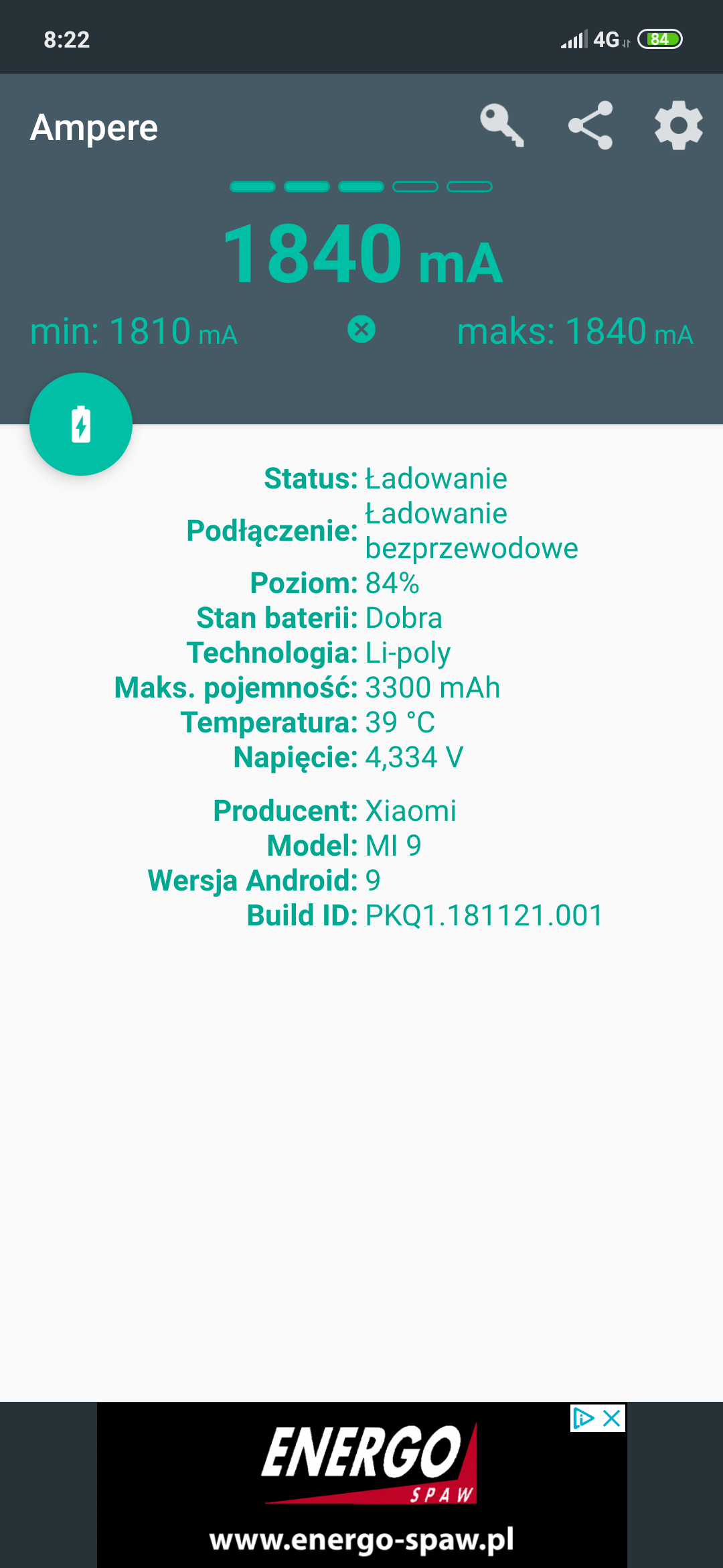

sp4ubw Posted April 25, 2019 Share Posted April 25, 2019 @stereo0 to jest opcja, ze Ampere źle pokazuje, to tylko program. Zawsze możesz zmierzyć czas ładowania i wtedy będzie jasność jaką mocą ładuje. od 0% do 100% powinno to być dokładnie 90 minut. Co do programu Ampere, podłącz telefon przewodowo i wtedy zobacz czy pokazuje 3,8A, tak powinien przy 18W na przewodzie. Link to comment Share on other sites More sharing options...
stereo0 Posted April 25, 2019 Share Posted April 25, 2019 (edited) @sp4ubw no to zacząłem ładować o 7:40 przy stanie 28% a 100% pojawiło się o godzinie 8;40 więc po godzinie. Czyli jakbym lądował od 0 to realne jest to półtorej godziny Edited April 25, 2019 by stereo0 Link to comment Share on other sites More sharing options...
galakty Posted April 25, 2019 Share Posted April 25, 2019 Czyli ładuje 20W, bo przy QC3.0 mniej więcej 90 minut potrzeba na pełne ładowanie. Link to comment Share on other sites More sharing options...

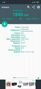

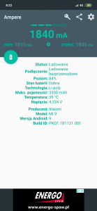

gore2kill4 Posted May 1, 2019 Share Posted May 1, 2019 Ten program to jakieś pierdoły pokazuje. Na początku jak podpiąłem kabel i ładowarkę, to pokazał to co na 1 screenie, a po jakimś czasie, to co widać na 2 screenie. Ładowarka z zestawu w celu sprawdzenia programu.Kabel i ładowarka ta sama.Wysłane z mojego MI 9 przy użyciu Tapatalka Link to comment Share on other sites More sharing options...
sp4ubw Posted May 1, 2019 Share Posted May 1, 2019 88%, prąd ładowania zmniejszył się po prostu. Tak powinno być. Link to comment Share on other sites More sharing options...
jerzykd Posted May 1, 2019 Share Posted May 1, 2019 Ten program to jakieś pierdoły pokazuje. A na początku ładowanie było z pełną mocą ładowarki, 18W.Wysłane z mojego MI 9 przy użyciu Tapatalka Link to comment Share on other sites More sharing options...
gore2kill4 Posted May 1, 2019 Share Posted May 1, 2019 Czyli kiedy niski stan baterii, to będzie szło pełną mocą, a po czasie lub kiedy bateria będzie miała sporo % miała to spada ?Czekam na zestaw z Ali więc stwierdziłem że może oswoję się z tematem.Wysłane z mojego MI 9 przy użyciu Tapatalka Link to comment Share on other sites More sharing options...
