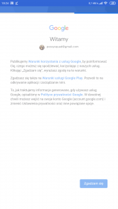

Kondek01 Posted April 28, 2019 Share Posted April 28, 2019 Witam, nie mogę zalogować się na moje konto. Wpisuję login i hasło, przechodzi dalej, ale po wciśnięciu "Zgadzam się" ładuje się tak w nieskończoność. Miał ktoś podobny problem i udało mu się go rozwiązać? Wersja MIUI 9.4.25 na czysto zainstalowane Link to comment Share on other sites More sharing options...

Kondek01 Posted April 28, 2019 Share Posted April 28, 2019 1 minutę temu, Adamk102 napisał: Kolego pierwszy post radzę poczytać... MicroG się kłania a właściwie jego brak Wysłane z mojego MI 6 przy użyciu Tapatalka MicroG jest zainstalowane. Brak MicroG nie pozwolił by mi przejść nawet do momentu logowania się, a tu problem pojawia się po wpisaniu loginu i hasła, przy kliknięciu "Zgadzam się". Wszystko zgodnie z instrukcją było instalowane. Na wcześniejszych wersjach MIUI wszystko mi działało. Nie działa odkąd postawiłem system na nowo z nową wersją MIUI. Xiaomi MI6 wersja MIUI 10 by xiaomi.eu 9.4.25 Instalowanebyły różne wersje MicroG oraz różne YouTube Vanced. Link to comment Share on other sites More sharing options...
Adamk102 Posted April 28, 2019 Share Posted April 28, 2019 Próbowałeś z magiska? Pamiętam że też kiedyś miałem ten problem... Wysłane z mojego MI 6 przy użyciu Tapatalka Odinstaluj twoje MicroG i zainstaluj to 0.2.4-81https://youtubevanced.com/ Wysłane z mojego MI 6 przy użyciu Tapatalka Link to comment Share on other sites More sharing options...

emarcin Posted May 2, 2019 Share Posted May 2, 2019 Aby zalogować się w apce bez roota trzeba czekać na zaktualizowanie usług microg.Wysłane z mojego MI 9 przy użyciu Tapatalka 1 Link to comment Share on other sites More sharing options...
