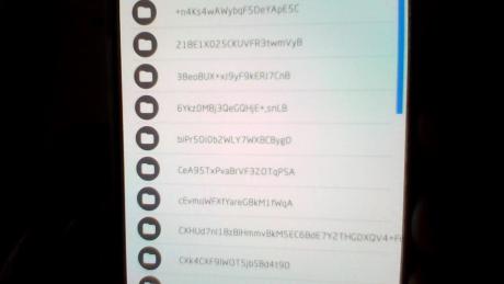

mlodygrower Posted August 12, 2018 Share Posted August 12, 2018 Witam, chciałem zainstalować Magisk, ale kiedy wybieram TWRP /sdcard widzę takie znaczki :( to jak mam go zainstalować jak nie wiem który to: Link to comment Share on other sites More sharing options...
frrancuz Posted August 12, 2018 Share Posted August 12, 2018 Żaden. Coś ci jakieś śmieci pobiera albo inny hokuspokus masz. Pobierz z xda wersję wrzuć sobie do przygotowanego folderu żebyś wiedział veto gdzie masz. Link to comment Share on other sites More sharing options...
mlodygrower Posted August 12, 2018 Share Posted August 12, 2018 pobrałem z tej strony. Oficjalna strona przekierowuje mnie tam: https://androidfilehost.com/?w=files&flid=50678 Link to comment Share on other sites More sharing options...

frrancuz Posted August 12, 2018 Share Posted August 12, 2018 Ale TWRP wgrywasz za pomocą komputera i ADB, na odblokownym bootloaderze. Dopiero mając TWRP i włączając je w telefonie [revovery] możesz w nim wybrać wgranie magiska "Menu" TWRP inaczej wygląda, więc wnioskuję że ty wlaczasz "czyste" recovery, a takim nic nie zrobisz. Link to comment Share on other sites More sharing options...
Kacper Skrzypek Posted August 12, 2018 Share Posted August 12, 2018 Masz zaszyfrowaną partycję /data, musisz zrobić format data... @frrancuz, istnieją różne TWRP po prostu ma inne TWRP niż te oficjalne, są takie. 1 Link to comment Share on other sites More sharing options...
mlodygrower Posted August 12, 2018 Share Posted August 12, 2018 no to jakie jest normalne TWRP? ja mam wersję dipper, bo zwiariuje zaraz Link to comment Share on other sites More sharing options...
Kacper Skrzypek Posted August 12, 2018 Share Posted August 12, 2018 Twoje TWRP jest w porządku, po prostu masz zaszyfrowaną partycję data o czym świadczą te losowe nazwy folderów... Musisz zrobić format data. Link to comment Share on other sites More sharing options...
mlodygrower Posted August 12, 2018 Share Posted August 12, 2018 znaczy się zanim zainstaluje TWRP, bo ono znika za każdym razem, muszę wcisnąć power i vol + i tam zrobić wipe data? Tylko jak to zrobię, to zniknie mi znowu magisk. Masakra, to jest świeży system. Nie wiem co robić Link to comment Share on other sites More sharing options...
Kacper Skrzypek Posted August 12, 2018 Share Posted August 12, 2018 Nie, nie.... W tym TWRP które masz musisz wejść odpowiednio w: Wipe > na dole Format Data > wpisać Yes > zaakceptować. Link to comment Share on other sites More sharing options...
