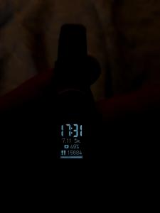

Cześć. Zaktualizowałem opaskę do 2.0.0.4 wygrałem czcionkę łacińską do emotikonek i mam problem z czcionką brak np. litery "ć".Wgrywałem różne wersje zasobów i oprogramowania nic nie pomogło łącznie z oprogramowaniem oficjalnym. Może ktoś z Was wie jak temu zaradzić.0a0c490b6350b5c8faade4a4b6258a3c.jpg0cbd2e144bfb688e08114368bb47c9c1.jpg
Wysłane z mojego SM-G955F przy użyciu Tapatalka

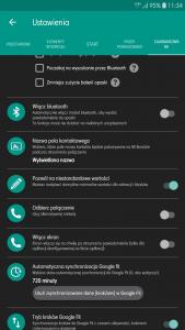

wgrywałeś to z notify and fitnes? to juz wiem z enie warto :D swoja droga jak uzywasz notify to wez mi powiedz co zreobic zeby pokazywalo numer dzwoniacego xD albo nazwe kontaktu bo przestawiam przestawiam i nic tylko pokazuje ze polaczenie idzie ale kto dzowni to ni hu hu
Tak wgrywalem z Notify. Jeśli chodzi o nazwę kontaktu, to mam tak ustawione połączenia przychodzące i wyświetla nazwę kontaktu.154a1ea9d345c491261d99db3ec8854c.jpg
