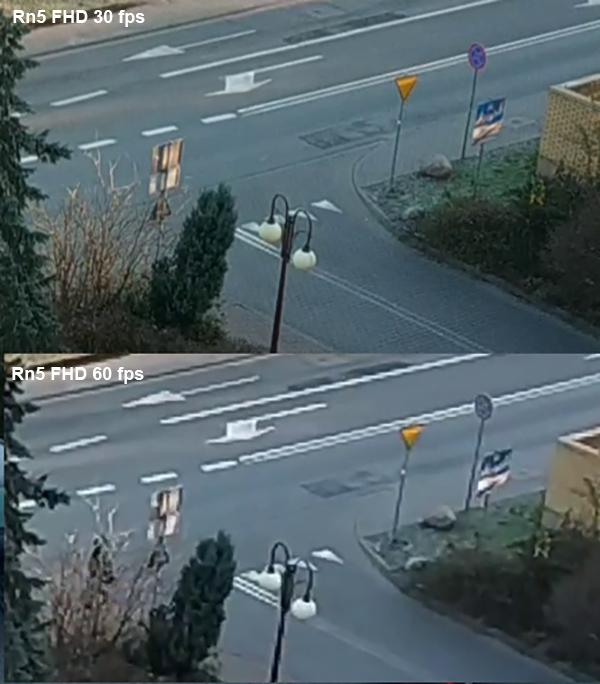

Niestety, w 60 FPS jest oszukana rozdzielczość (apka systemowa, ROM Global Stable)!
Czyli nie jest to full-HD, ale mniej (nie wiem ile dokładnie) przeskalowane w górę do full-HD. W zależności od tego, co się filmuje, ten przykry efekt widać mniej lub bardziej.
Co więcej - jak już parę osób wyżej wspomniało - przy 60 fps coś tam nie wyrabia i są widoczne niewielkie przycięcia, mimo, że liczba klatek na sekundę generalnie trzyma się stabilnie. Choć nie wykluczam, że ten problem jest (albo jest potęgowany) na etapie odtwarzania.
Bit rate                    : 20.0 Mb/s
Width                       : 1 920 pixels
Height                      : 1 080 pixels
Display aspect ratio        : 16:9
Frame rate mode             : Variable
Frame rate                  : 60.000 FPS
Minimum frame rate          : 58.978 FPS
Maximum frame rate          : 61.058 FPS
Oto dwie próbki dla porównania. Zwróćcie uwagę na strzałki, pasy i linie namalowane na asfalcie. Na nich widać to najlepiej.
30 FPS: https://youtu.be/Lr3nTQSlWuQ
60 FPS: https://youtu.be/uLYwzXPAKlg

Kilka próbek (zdjęcia oraz video). Dla porównania - także z Mi5 (widać np. że video FHD jest gorsze z Mi5 niż z RN5).
Banknot w słabym świetle z odległości ok. 1.5 m od tel. do banknotu. A to z ulicy - dobre światło, mały wycinek kadru video - widać oszukaną rozdzielczość w 60 fps.
