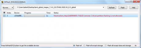

sebekszef Opublikowano 8 Kwietnia 2017 Opublikowano 8 Kwietnia 2017 Witam, wyskakuje mi taki błąd podczas wykonywania flasha. Pomoże ktoś?
stan48 Opublikowano 8 Kwietnia 2017 Opublikowano 8 Kwietnia 2017 1 godzinę temu, sebekszef napisał: Witam, wyskakuje mi taki błąd podczas wykonywania flasha. Pomoże ktoś? a masz odblokowany telefon ?
