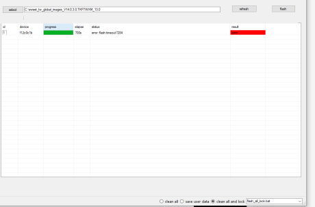

Kacper Skrzypek Opublikowano 10 Sierpnia 2025 Opublikowano 10 Sierpnia 2025 Wskazujesz prawdopodobnie o jeden katalog za dużo. W ścieżce w MiFlashu nie wskazuj katalogu images. Na liście w MiFlashu nie miałeś plików *.sh, tylko bat. sh są pod Linuksy i Maki.
kamil3451 Opublikowano 10 Sierpnia 2025 Opublikowano 10 Sierpnia 2025 3 minuty temu, Kacper Skrzypek napisał(a): Wskazujesz prawdopodobnie o jeden katalog za dużo. W ścieżce w MiFlashu nie wskazuj katalogu images. Na liście w MiFlashu nie miałeś plików *.sh, tylko bat. sh są pod Linuksy i Maki. tak to przyczyna, własnie poszło. z rozpedu dałem flash and lock a miało byc tylko flash ale juz leci. (namotałem z tym katalogiem za głeboko)
