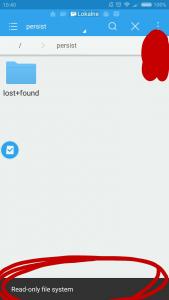

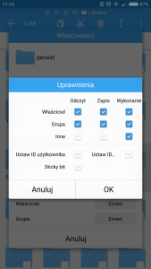

Gość Opublikowano 17 Lipca 2016 Opublikowano 17 Lipca 2016 (edytowane) Ktoś mi powie jak to zmienić żebym mógł usunąć ten folder i wkleić tam odpowiedni plik ? dokladniej chce wykonać ta czynność http://en.miui.com/thread-222056-1-1.html Edytowane 17 Lipca 2016 przez Lukas98woj
ahr Opublikowano 17 Lipca 2016 Opublikowano 17 Lipca 2016 Do usuwania folderów systemowych z reguły potrzebna uprawnienia administratora. A grzebanie w plikach systemowych z reguły kończy się źle. 1
Gość Opublikowano 17 Lipca 2016 Opublikowano 17 Lipca 2016 (edytowane) No tak ponieważ nie działałają mi czujniki Mam roota co jeszcze potrzebuje ? Może źle to interpretuje lub coś ... https://miuipolska.pl/forum/topic/9293-niedzialajace-czujniki/ mam ten problem Ktoś mi powie co robię źle ? Edytowane 17 Lipca 2016 przez Lukas98woj
Gość Opublikowano 17 Lipca 2016 Opublikowano 17 Lipca 2016 Ok ale o tym nic nie ma w poradniku więc jak mogę to zrobić ? Tutaj zmienić nic nie mogę....
Gość Opublikowano 17 Lipca 2016 Opublikowano 17 Lipca 2016 Dobra powiedzmy że jestem w tym zielony to jak mam je nadać ? Ok sprawdzenie jeszcze tak Dalej nic.... Mógł by mi to ktoś wytłumaczyć jak idiocie bo zależy mi na tych czujnikach chyba że może przez miflasha można jakoś naprawić te pliki
MartiS Opublikowano 17 Lipca 2016 Opublikowano 17 Lipca 2016 (edytowane) Polecacie matowe szkiełka na Mi4? Dużo jest pozytywnych opinii, ale nie wiem czy za szybko by się nie porysowało. Ładnie wygląda. Chodzi mi o TE szkło Edytowane 17 Lipca 2016 przez MartiS

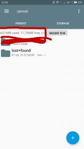

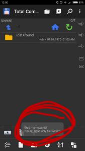

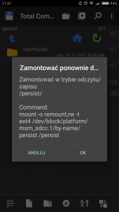

kulig007 Opublikowano 17 Lipca 2016 Opublikowano 17 Lipca 2016 Zauważ, że matowe ma 85% przejrzystości. Twardość jest taka sama(9H), jest w opisie. Wysłane z mojego MI 4W Nadal mam ten sam błąd ... Musisz zmienić z R/W na R/O, gdzieś w ustawieniach Total Commandera. Albo zainstaluj jakiś Root Explorer. Wysłane z mojego MI 4W
Gość Opublikowano 17 Lipca 2016 Opublikowano 17 Lipca 2016 18 minut temu, kulig007 napisał: Zauważ, że matowe ma 85% przejrzystości. Twardość jest taka sama(9H), jest w opisie. Wysłane z mojego MI 4W Musisz zmienić z R/W na R/O, gdzieś w ustawieniach Total Commandera. Albo zainstaluj jakiś Root Explorer. Wysłane z mojego MI 4W No i właśnie w tym problem ze nie da się w tym folderze tego zmienić ....
Gość Opublikowano 17 Lipca 2016 Opublikowano 17 Lipca 2016 (edytowane) Twrp nie widzi folderu persist a w Root Explorer nie da się zmienić ... Edytowane 17 Lipca 2016 przez Lukas98woj

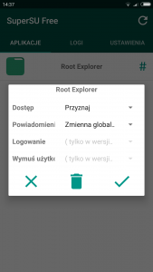

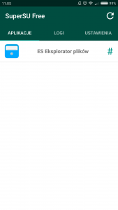

kulig007 Opublikowano 17 Lipca 2016 Opublikowano 17 Lipca 2016 Ja już się gubię.... Masz poprawnie zrootowany telefon i aplikacja ma przyznane prawa root? Wysłane z mojego MI 4W
Gość Opublikowano 17 Lipca 2016 Opublikowano 17 Lipca 2016 26 minut temu, kulig007 napisał: Ja już się gubię.... Masz poprawnie zrootowany telefon i aplikacja ma przyznane prawa root? Wysłane z mojego MI 4W No tak normalnie telefon zrootowany ...

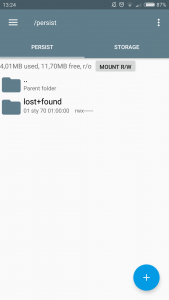

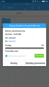

Gość Opublikowano 17 Lipca 2016 Opublikowano 17 Lipca 2016 Sytuacja wygląda tak że mogę wszystko zmienić (dostęp możliwość zapisu odczytu usuwanie plików itp )w każdym folderze z wyjątkiem foldery persist na którym mi zależy ... Może ktoś powiedzieć jak można to naprawic ? ... Jak powiększyć wolne miejsce w tym folderze ? Może to jest problemem ? Potrzebuje 16mb wolnego a jest 11mb

Gość Opublikowano 18 Lipca 2016 Opublikowano 18 Lipca 2016 Mam dostęp do wszystkich folderów oprócz tego persist nie można zmienić jego uprawnień ani nic usunąć. Czy może być on uszkodzony? do innych folderów jak system itp mam dostęp mogę zmieniać uprawnienia normalnie ktoś pomoże?
Gość Opublikowano 18 Lipca 2016 Opublikowano 18 Lipca 2016 15 minut temu, Redmi2 napisał: Miflasha zrób na najnowszym china dev z flash_all a potem kombinuj. Wysłane z mojego MI 4LTE przy użyciu Tapatalka Miflash zrobiem dziś rano ale nie na china Dev tylko na globalu. China Dev może coś zmienić?
Gość Opublikowano 18 Lipca 2016 Opublikowano 18 Lipca 2016 (edytowane) 56 minut temu, Redmi2 napisał: Obojętne czy global czy china. Wysłane z mojego MI 4LTE przy użyciu Tapatalka no czyli nic nie pomogło ... ten plik persist ostatnio był modyfikowany 14 lipca zaraz po tym jak wgrałem cm13 i tego karnela MS-MM_wifi-dt2w_oc-cancro-25-12_1304 to chyba on mi uwalił ten folder i czujniki ... Edytowane 18 Lipca 2016 przez Lukas98woj
