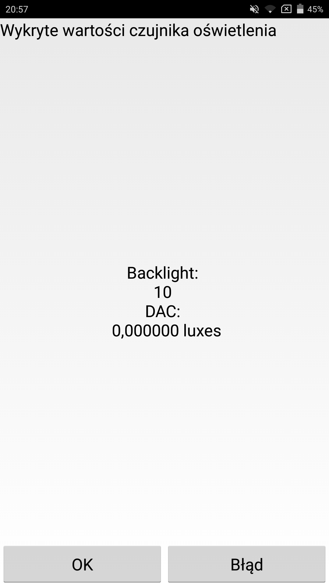

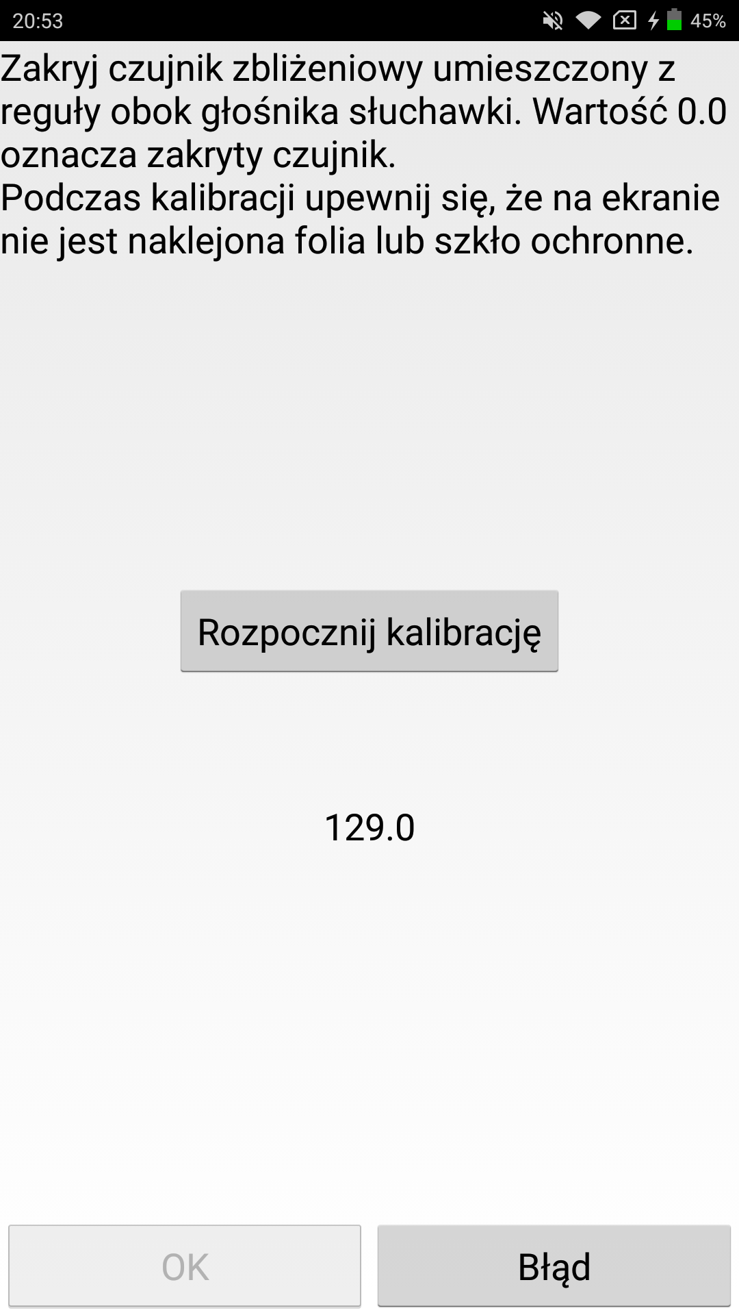

Próbowałam wykonać diagnostykę  i przestawia się to w ten sposób. Żadne wartości się nie zmieniają. Czujniki całkowicie się uszkodziły? Przy odblokowywaniu na chwilę włącza się informacja o przypadkowym użyciu.
Share this post
Link to post
Dla pewnosci przeflashowal bym jakims romem i zobacyzl czy to pomoze, jesli nie to serwis.
