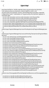

tomn95 Posted July 15, 2018 Share Posted July 15, 2018 Wam też wywala blad po wejściu w kalkulator? Link to comment Share on other sites More sharing options...
pkonrad Posted July 15, 2018 Share Posted July 15, 2018 Nie, kalkulator działa poprawnie. Link to comment Share on other sites More sharing options...
Mentos Posted July 15, 2018 Author Share Posted July 15, 2018 Mi też kalkulator działa poprawnie. Wam też wywala blad po wejściu w kalkulator? Link to comment Share on other sites More sharing options...
tomn95 Posted July 15, 2018 Share Posted July 15, 2018 Instalowaliscie na czysto czy aktualizacja? Link to comment Share on other sites More sharing options...
Mokry Posted July 15, 2018 Share Posted July 15, 2018 Aktualizacja OTA, bez formatu. Kalkulator działa poprawnie. Link to comment Share on other sites More sharing options...
tomn95 Posted July 15, 2018 Share Posted July 15, 2018 W takim razie nie wiem czemu u nie wyswietla taki blad Link to comment Share on other sites More sharing options...
pkonrad Posted July 15, 2018 Share Posted July 15, 2018 https://www.apkmirror.com/apk/xiaomi-inc/miui-calculator/miui-calculator-10-0-24-release/mi-calculator-10-0-24-android-apk-download/ Tutaj masz najnowszą wersję aplikacji Kalkulator od Xiaomi. Sciągnij i zainataluj. Zastąpi on obecną wersje i pewnie będzie wszystko ok. Link to comment Share on other sites More sharing options...

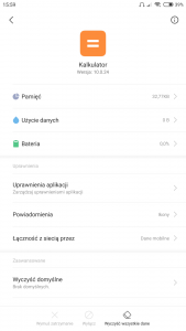

tomn95 Posted July 15, 2018 Share Posted July 15, 2018 1 godzinę temu, pkonrad napisał: https://www.apkmirror.com/apk/xiaomi-inc/miui-calculator/miui-calculator-10-0-24-release/mi-calculator-10-0-24-android-apk-download/ Tutaj masz najnowszą wersję aplikacji Kalkulator od Xiaomi. Sciągnij i zainataluj. Zastąpi on obecną wersje i pewnie będzie wszystko ok. Mam taką samą wersję Link to comment Share on other sites More sharing options...
pkonrad Posted July 15, 2018 Share Posted July 15, 2018 W moim jest 10.0.20 po aktualizacji do MIUI 9.6 Link to comment Share on other sites More sharing options...

tomn95 Posted July 15, 2018 Share Posted July 15, 2018 35 minut temu, pkonrad napisał: W moim jest 10.0.20 po aktualizacji do MIUI 9.6 Zmieniales dpi? Link to comment Share on other sites More sharing options...
pkonrad Posted July 15, 2018 Share Posted July 15, 2018 NIestety nie widze screen-ówKliknij w spoiler i go rozwiń Normalnie jak w przedszkolu Zmieniales dpi? Nic nie zmieniłem. Link to comment Share on other sites More sharing options...
tomn95 Posted July 15, 2018 Share Posted July 15, 2018 A ja zmieniałem i moze dlatego. Możecie zmieniać kolor diody w powiadomieniach? Bo ja mimo ze mam ustawioną niebieską to swieci się na zielono. Link to comment Share on other sites More sharing options...
