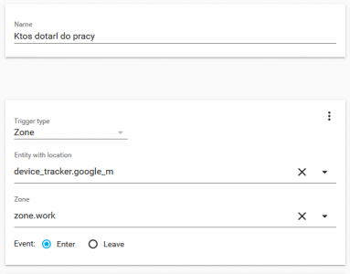

do tego można dorobić powiadomienia np na maila lub inne akcje w zależności od tego czy ktoś sie pojawił w strefie czy ją opuścił:

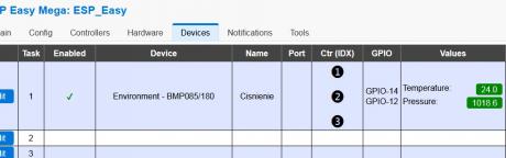

Właśnie dzisiaj udało mi się przejść przez ESPEASY :) i moduł mam już w sieci . Jutro będę się starał go połączyć z czujnikiem ciśnienia jak to mi się uda zabiorę się do mqtt

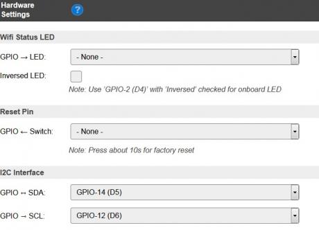

W hardware settings sekcja i2c interface wybierasz pod jakie gpio podlaczyles sda i scl. W devices i2c address i tyle.

skusiłem się na nodemcu v3 bo to ESP-01 to lipa jakaś , miałem 2 szt jedna po flashu nie była widoczna , druga była ale tylko jak do konwerera była podłączona na płytce mimo że 100 razy sprawdzałem połączenia była lipa . Poza tym nodemcu widzę że ma więcej możliwości podłączeń dodatków. Soft :
GIT version: mega-20180518

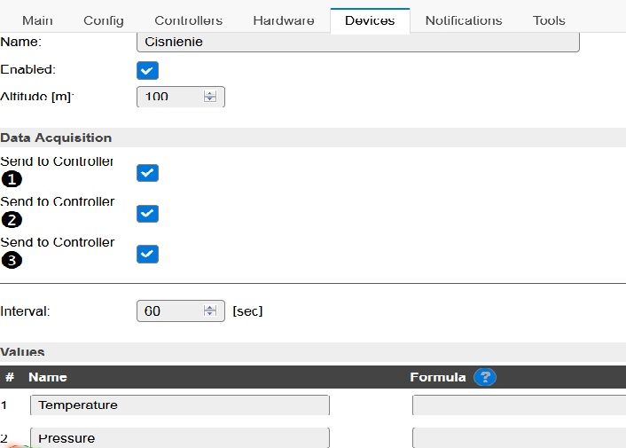

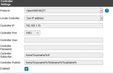

A Nodecom skonfigurowane (wg tego co doczytałem w sieci ) tak : controlers.thumb.jpg.39e67c2ee5e95ab94ef9a69a3afcf3ff.jpg5affef6127d2a_hardwaresettings.thumb.jpg.f3ac32bd7ea3a33a97d182559a6e7357.jpgdevices.thumb.jpg.dfc90c45068dd5877f0167c27fd9706f.jpgdevices2.thumb.jpg.fab6688b60ca5982b7c1eae1193f704d.jpg

Jestem poza domem i ze screnami nie dam rady. Opisowo to za dlugo.
Podpowiem, jak bedziesz mial czas to popatrz.
To co masz w controler publish ma sie zgadzać ma się zgadzac z state_topic.
A już widzę ze się nie zgadza
No dobra to tak jeśli dobrze rozumiem
"home" na początek  bo tak na stronie HA kazali :)
"sysname" to wychodzi że tak jak nazywa się karta  więc u mnie będzie "ESP-Easy-0"
"tskname" to wychodzi że tak jak nazwałem czujnik na karcie czyli u mnie "cisnienie"
"valname" czyli to co z tego czujnika chcę ściągnąć czyli u mnie "pressure"
i reasumując stare_topic wychodzi u mnie tak : "home/ESP-Easy-0/cisnienie/Pressure"
Zmieniłem też odnośnik do brokera na :
mqtt:
broker: core-mosquitto
Dalej gdzieś coś nie tak :) Masz Ty się ze mną Kapiorr :):):) Ale mam nadzieję że jak ktoś kiedyś mnie podobny zupełnie zielony się trafi to będzie miał wszystko tutaj jak na tacy rozwiązane i to jedyna dla mnie pociecha bo sukcesów mi ciut brak :)

State_topic to później ma byc w " ".
W logach mosquito powinno być ze się ktoś połączył (adres ip).
I z tego co mi sie kojarzy w na esp w formula ma być %value%.
Z pamięci pisze, wiec może być inaczej.

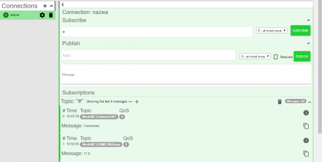

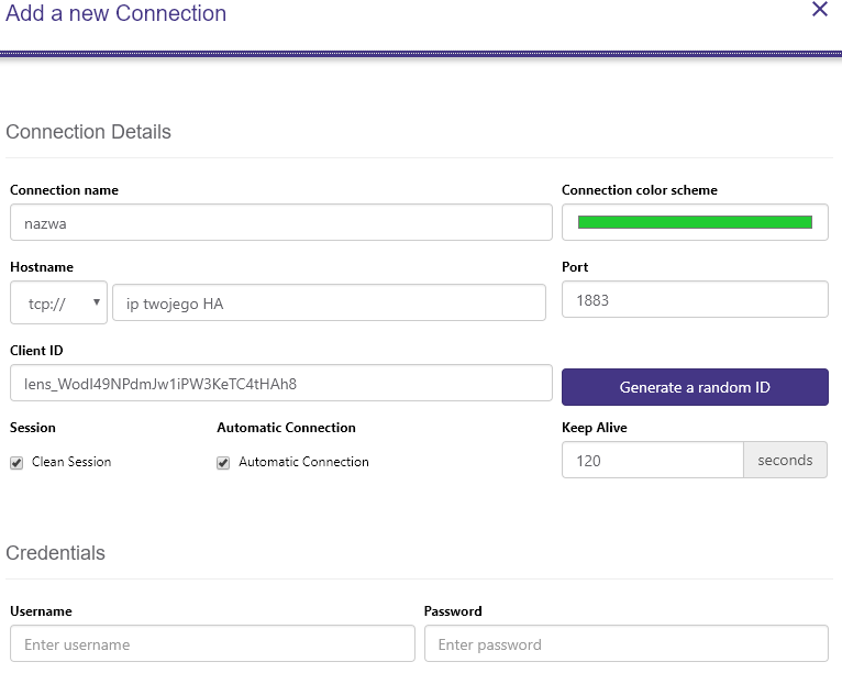

jak chcesz zobaczyć co esp wysyła zainstaluj sobie dodatek do chrome https://chrome.google.com/webstore/detail/mqttlens/hemojaaeigabkbcookmlgmdigohjobjm.
klikasz plusik przy connections i konfigurujesz:
W subscribe wpisujesz # i klikasz subscribe i czekasz co się pojawi na dole:
status jest zawsze to poniżej to state_topic.

w state_topic jednak wpisz " home/ESP-Easy-0/cisnienie/Pressure "
o ile nie zmieniałeś konfiguracji controller publish w esp.
Teraz zobaczyłem jak masz w esp wpisane.

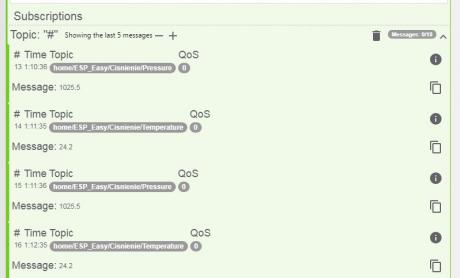

A więc w Chrome pojawiło się takie coś :
Więc idąc za tym zmieniłem w configu na :
  - platform: mqtt
    state_topic: "home/ESP_Easy/Cisnienie/Pressure"
A jeśli chodzi czy się pojawia, to tak pojawiało się od początku  kółko bez wartości, ale teraz jest !!!!! Kapior jak zawsze bardzo mi pomogłeś :) !!! Błąd był banalny !!! A ja w Piętek od 20 do 3 i w Sobotę od 23 do 3:30 siedziałem i zmieniałem i resetowałem chyba po 100 razy :) i czytałem wszelkie możliwe fora , zamiast nazwać po nazwie z Configu z Espeasy czyli  ESP_Easy ja z uporem maniaka pisałem po nazwie jaką wyciągnąłem z routera czyli ESP-Easy-0. Super Ciśnienie hula, jutro już dołożę temperaturę mam nadzieję że już bez problemu :) SUPER dzięki Kapiorr raz jeszcze !!!
