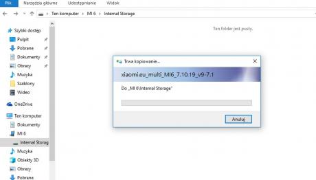

zajec Posted October 20, 2017 Posted October 20, 2017 (edited) Panowie (i Panie?) mam roblem, nie mogę wgrać pliku rom na telefon. Dokładnie zrobiłem krok po kroku, odblokowałem bootloader, wgrałem TWRP - włączyłem, zrobiłem Formatuj Data, wracam do głównego katalogu TWRP, i w mój komputer próbuję skopiować plik rom do folderu MI6, ale pokazuje mi się "trwa kopiowanie... " i tak stoi w miejscu. Co robić ? Edited October 20, 2017 by zajec
Kacper Skrzypek Posted October 20, 2017 Author Posted October 20, 2017 Hm, Reboot do twrp ponowny zrobiłeś? Sprawdź czy pomoże.tapnięte z Redmi 4a
zajec Posted October 20, 2017 Posted October 20, 2017 też tak pomyślałem, ale nie wskoczył w TWRP tylko MI_recovery, chyba jeszcze raz muszę twrp wgrywać
Kacper Skrzypek Posted October 20, 2017 Author Posted October 20, 2017 Tak jest, spróbuj - powinno pojsctapnięte z Redmi 4a 1
zajec Posted October 20, 2017 Posted October 20, 2017 ok, działa, dla potomnych, jeżeli nie będziecie w stanie wgrać romu na telefon będąc w TWRP w moim przypadku podziałało, uruchomienie telefonu, wgranie ponowne TWRP (przez fastboot), wejście w TWRP, Format Data - ponowne uruchomienie do TWRP i... dalej już pokazał się folder i kopiowanie poszło bez problemów. 1

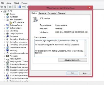

bravoorkey Posted November 7, 2017 Posted November 7, 2017 Witam od kilku dni próbuje przebrnąć przez kolejne etapy poniższego filmu. https://www.youtube.com/watch?v=493NflCKaYANiestety przy włączeniu Minimal Adb komputer nie widzi telefonu, to samo w Xiaomi Mi Flash. Czy jest to związane ze sterownikami? Po próbie aktualizacji sterowników system informuje, że nie mógł ich odnaleźć..Ściągam sterowniki, wskazuje ścieżkę, zaczynam instalować...i kolejna informacja,że podczas instalacji tego urządzenia system napotkał na błąd... Jakieś pomysły? Telefon to Xiaomi Mi Mix 2 (chinese version)
dudek Posted November 10, 2017 Posted November 10, 2017 @bravoorkey pomysł jest jeden. Sterowniki.... Musisz znaleźć odpowiednie, które u Ciebie zadziałają lub spróbować na innym komputerze. 1
