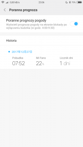

RASTY777 Opublikowano 28 Grudnia 2017 Opublikowano 28 Grudnia 2017 Chińskie znaki w prognozie pogody (screen) I chyba bug bo u mnie działa tylko dla alarmu z codziennym powtarzaniem - jak ustawię sobie bez powtórzeń na rano w odpowiednich godzinach to prognoza się nie pojawia.
mrosi Opublikowano 28 Grudnia 2017 Opublikowano 28 Grudnia 2017 Potwierdzam wpis @RASTY777. Każdy kolejny wpis z historii pogodynki jest okraszony "krzaczkami" Jedyna różnica, że u mnie pokazuje pogodynkę nawet, jeśli ustawię budzik tylko w wybrane dni (np. pn - pt).
RASTY777 Opublikowano 28 Grudnia 2017 Opublikowano 28 Grudnia 2017 20 minut temu, mrosi napisał: Jedyna różnica, że u mnie pokazuje pogodynkę nawet, jeśli ustawię budzik tylko w wybrane dni (np. pn - pt). u mnie też, natomiast nie działa jak się ustawi powtarzanie na "nigdy" - trochę to bez sensu bo ja codziennie ustawiam sobie budzik na kolejny dzień na inną godzinę i przez to nie mam szans na poranną prognozę
mrosi Opublikowano 28 Grudnia 2017 Opublikowano 28 Grudnia 2017 1 minutę temu, RASTY777 napisał: u mnie też, natomiast nie działa jak się ustawi powtarzanie na "nigdy" Spróbuj ustawić na "Tylko raz". Zasada działania powtarzania budzika ta sama, a może coś zmieni.

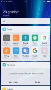

RASTY777 Opublikowano 28 Grudnia 2017 Opublikowano 28 Grudnia 2017 I jeszcze jedno - czy ikonka baterii w asystencie jest taka jaka ma być? To tęczowe kółeczko? Bo u mnie wygląda to tak: 1 minutę temu, mrosi napisał: Spróbuj ustawić na "Tylko raz". Zasada działania powtarzania budzika ta sama, a może coś zmieni. No ale właśnie tak mam ustawione powtarzanie "tylko raz" a potem świeci się wybrana opcja "nigdy".
mrosi Opublikowano 28 Grudnia 2017 Opublikowano 28 Grudnia 2017 3 minuty temu, RASTY777 napisał: I jeszcze jedno - czy ikonka baterii w asystencie jest taka jaka ma być? To tęczowe kółeczko? Bo u mnie wygląda to tak: No ale właśnie tak mam ustawione powtarzanie "tylko raz" a potem świeci się wybrana opcja "nigdy". Co do Asystenta - nie wiem, nie używam. Co zaś do alarmu, to ciekawe. Nie zwróciłem uwagi. Faktycznie, u mnie też po wybraniu "Tylko raz" później pokazuje "Nigdy"...
RASTY777 Opublikowano 28 Grudnia 2017 Opublikowano 28 Grudnia 2017 9 minut temu, mrosi napisał: Co do Asystenta - nie wiem, nie używam. a chciałoby Ci się sprawdzić? włączyć go na chwilę i dodać ten skrót - w opisie 12.21 jest "poprawiona ikona Baterii w Asystencie" a u mnie jest tak jak było wcześniej - nie wiem czy poprawa polega na tym, że działa i jest klikalna (bo był z tym problem) czy powinna też się zmienić grafika - chyba tak bo to kółeczko jest bezsensu i wygląda jak jakieś domyślne i do niczego nie pasuje... 13 minut temu, mrosi napisał: Co zaś do alarmu, to ciekawe. Nie zwróciłem uwagi. Faktycznie, u mnie też po wybraniu "Tylko raz" później pokazuje "Nigdy"... To w zasadzie jest logiczne - wybierasz alarm "tyko raz" to potem pisze, że powtarzanie "nigdy" - pasuje, tylko że nie ma tej porannej prognozy wtedy.
mrosi Opublikowano 28 Grudnia 2017 Opublikowano 28 Grudnia 2017 2 godziny temu, RASTY777 napisał: a chciałoby Ci się sprawdzić? włączyć go na chwilę i dodać ten skrót - w opisie 12.21 jest "poprawiona ikona Baterii w Asystencie" a u mnie jest tak jak było wcześniej - nie wiem czy poprawa polega na tym, że działa i jest klikalna (bo był z tym problem) czy powinna też się zmienić grafika - chyba tak bo to kółeczko jest bezsensu i wygląda jak jakieś domyślne i do niczego nie pasuje... Jest ikonka. Jest klikalna i przenosi do historii zużycia baterii. I tyle...

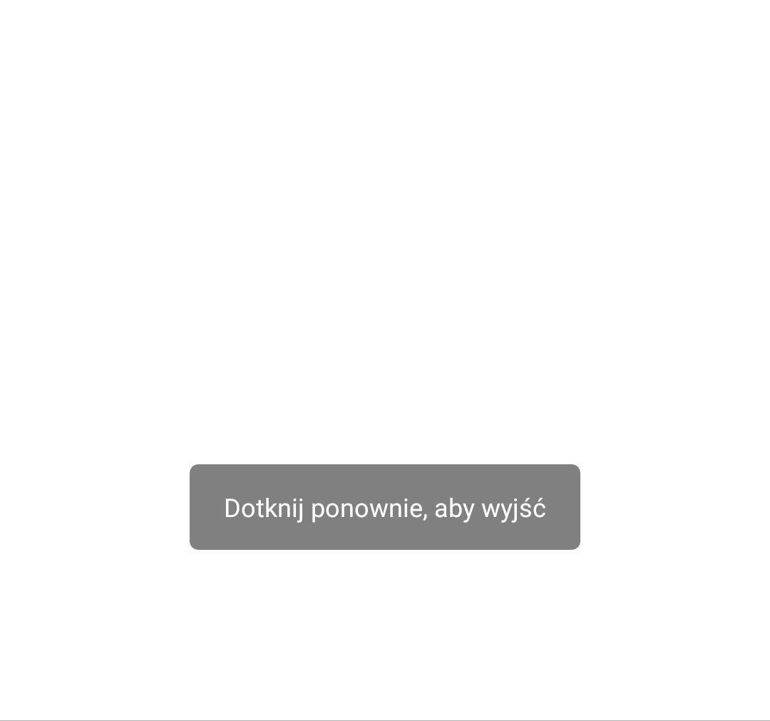

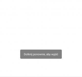

a_lewicki Opublikowano 29 Grudnia 2017 Opublikowano 29 Grudnia 2017 (edytowane) Są zdublowane dzwonki SMSIncomming - MessageIncomming; SMSComplete - MessageComplete Styl toast wyświetlany w apk Wideo nie pasuje do innych nie wiem czy to kwestia czcionki Edytowane 29 Grudnia 2017 przez a_lewicki

Acid Opublikowano 29 Grudnia 2017 Autor Opublikowano 29 Grudnia 2017 Nie da się tego zrobić. Nawet nie musisz raportować. Wysłane z mojego MI 6 przy użyciu Tapatalka Potwierdzam wpis [mention=23981]RASTY777[/mention]. Każdy kolejny wpis z historii pogodynki jest okraszony "krzaczkami" Jedyna różnica, że u mnie pokazuje pogodynkę nawet, jeśli ustawię budzik tylko w wybrane dni (np. pn - pt).Te chińskie krzaki niestety nie leżą w tłumaczeniu. Póki co musi tak zostać. Chińczyki programuja swoje aplikacje jak chcą... Wysłane z mojego MI 6 przy użyciu Tapatalka
RASTY777 Opublikowano 29 Grudnia 2017 Opublikowano 29 Grudnia 2017 48 minut temu, Acid napisał: Te chińskie krzaki niestety nie leżą w tłumaczeniu. Póki co musi tak zostać. Chińczyki programuja swoje aplikacje jak chcą... @Acid A da się coś zrobić, żeby działo również na alarm jednorazowy? Czy to też zależy tylko od Chińczyków?

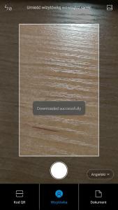

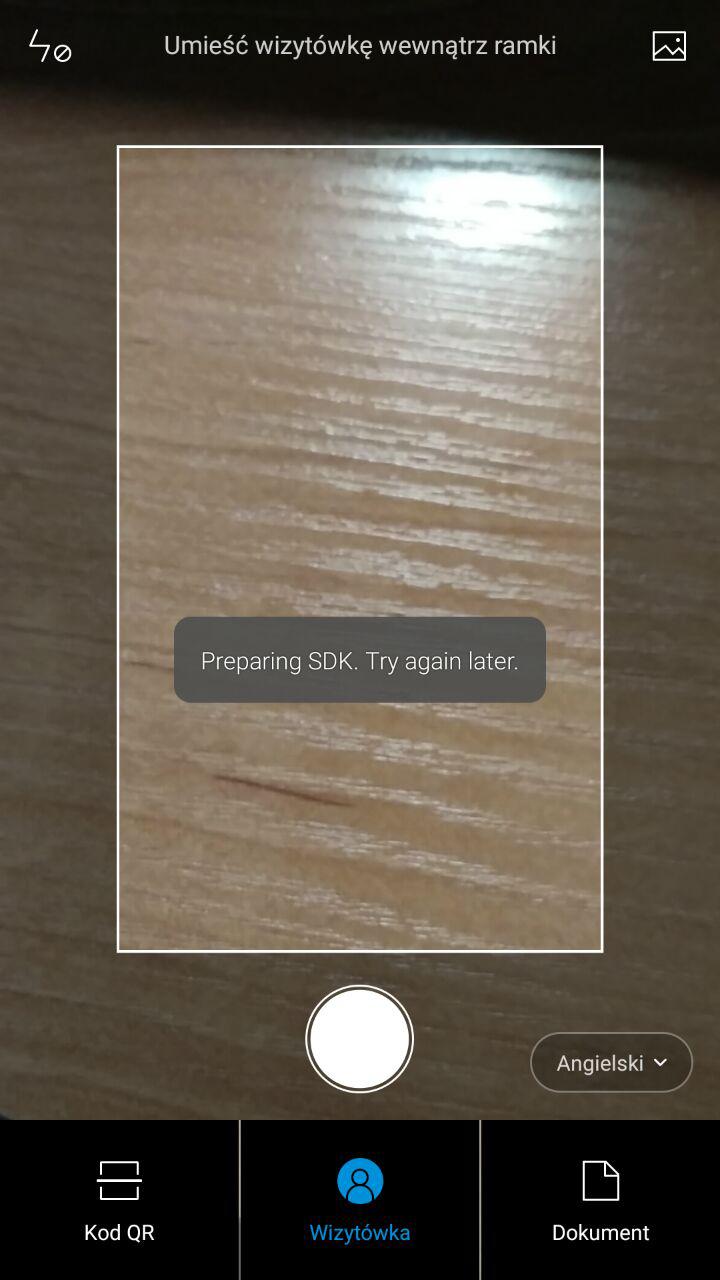

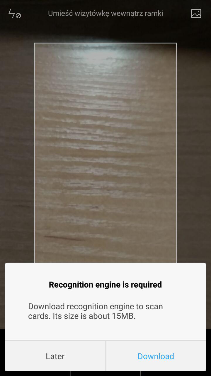

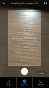

mormegil Opublikowano 5 Stycznia 2018 Opublikowano 5 Stycznia 2018 Braki tłumaczeń w skanerze, opcja skanowania wizytówek. 1) pytanie o zgodę na pobranie 2) pobieranie 3) koniec pobierania 4) jeśli jednak nie zgodzimy się na pobranie i spróbujemy zrobić skan wizytówki

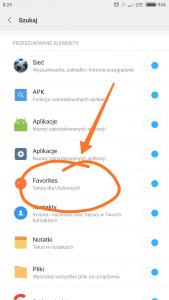

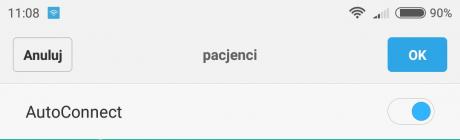

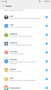

a_lewicki Opublikowano 11 Stycznia 2018 Opublikowano 11 Stycznia 2018 (edytowane) Przy połączeniu do sieci Wi-Fi w której trzeba się "zalogować" Ustawienia wyszukiwarki MIUI Edytowane 13 Stycznia 2018 przez a_lewicki
