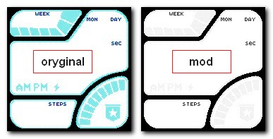

To nie jest takie proste jak Wam się wydaje, bo w FW siedzą zaszyte obrazki, a nie zwykły tekst. Na forum 4pda również ciężko z tym walczą. To nie takie proste jak w FW Amazfit :)
Co mnie się udało, to wyciągnąć mapę alfabetu w BMP i TXT :)
Mili_pro.ft.en.txt

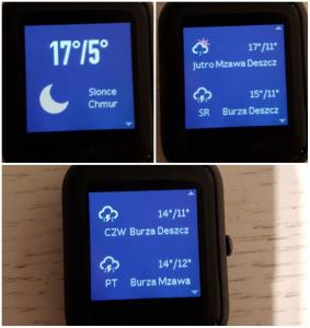

Dziękuje bardzo tomurbanowicz za Twoją pracę! Już mam najnowszy spolszczony firmware i wszystko działa pięknie łącznie z pogodą :)
Zauważyłem u siebie tylko jeden mały problemik, mianowicie czcionka stopera jest jakaś dziwna załączam zdjęcie. Mi to nie przeszkadza ale wolę zgłosić może coś da się z tym zrobić. Pozdrawiam i jeszcze raz BARDZO dziękuję!!
Link to comment
O widzisz, nie zauważyłem.
Poprawka w załączniku - przy okazji jeszcze troszkę innych drobnych poprawek.
PL-FW98-tarcza.res
PL-FW98.fw
