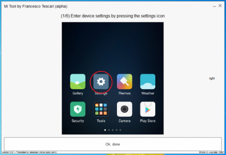

Koniecznie trzeba włączyć tryb debugowania w telefonie po uruchomieniu opcji programistycznych, inaczej aplikacja po przetestowaniu telefonu zwróci nam o tym uwagę, kiedy ten tryb jest już włączony, poprosi o potwierdzenie dostępu.

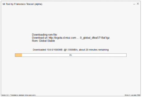

Kiedy mamy to już załatwione, podłączamy telefon do PC i uruchamiamy aplikację, sama przełączy nam telefon w tryb fastboot i sprawdzi jeszcze raz bootloader a kiedy będzie odblokowany po chwili pokaże nam możliwe do pobrania ROMy.
Kiedy zaznaczymy ROM który chcemy pobrać i jest on podświetlony, wybieramy przycisk SELECT i czekamy aż ROM zostanie pobrany.

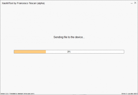

Aplikacja sama przesyła na telefon pliki z ROMem
Kiedy zakończy przesył danych pojawia się podsumowanie tego procesu
Po przesłaniu plików kiedy telefon jest cały czas w TWRP, na samym telefonie jest okno blokady tego powiedzmy mini systemu ale w aplikacji do automatu pojawia się okno z logiem procesu instalacji systemu zupełnie jak mamy to w TWRP
Samo wgranie trwa tyle co w TWRP a kiedy to się zakończy pojawi się podsumowanie
