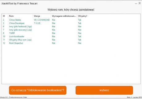

To zaczynamy salwę pytań, jeżeli wybiorę oficjalny miui rom, to wgra mi najnowszy miui w języku polskim? ;p
https://gyazo.com/56386117f505125d06ab6412082814a1
Edited by Heady1991
Share this post
Link to post
No tak jak myślałem, nawet w tym coś muszę namieszać, program wywala mi info, żeby wejść w tryb recovery, niby wchodze (power + vol up) stoi na logo mi, klikam zrobione, wywala, ze zainstalowano nowy rom, restartuje telefon a rom ten co był dalej jest....

@Heady1991
Albo trafiłeś na losowy dowcip (pisałem o tym w jednym z postów wyżej) albo np poruszyłeś kablem w trakcie pracy. Kable to problem i na wszelki wypadek jak już podłączę i wszystko działa - nie dotykam.
Jeśli Ci się uda, włącz oba przełączniki (przy drugim jest chyba opis, że pozwala instalować oprogramowanie czy coś), jeśli nie, włącz jeden - opcję debugowania w opcjach programisty.
Jeśli masz ustawione hasło czy inną blokadę, wyłącz. Bo utrudnisz pracę programu, a sobie życie ;)
Podłączasz tel, odpalasz program i jazda. Sam przejdzie przez bootloader, sam wejdzie w TWRP i zainstaluje co trzeba (jeśli będziesz stawiał custom, a nie oficjalny), sam się zrestartuje. Jeśli tego nie zrobi, ponów próbę, pamiętając, że program zaczyna z pozycji telefonu "on-line"
Po podłączeniu tel i sprawdzeniu go przez program - chyba już przy ponownym uruchomieniu - kiedy tel złapie połączenie USB, czekaj przy telefonie żeby potwierdzić pytanie jakie się pojawi czy pozwolić na połączenie z komputerem i czy to jest połączenie zaufane.
I dalej wszystko dzieje się samo.
Aha, ktoś pisał i pytał powyżej:
Wygrywasz ROM. To podstawa. Jeśli ROM ma root, a Ty używasz, super, jeśli nie ma, a chcesz, zaznacz na liście kolejne oprogramowanie do wgrania. Albo po instalacji ROMu jeszcze raz każesz mu instalować tylko wtedy wybierasz czy recovery czy recovery+root. I znowu aplikacja robi resztę.
Daj znać jak poszło.
P.S. Jeśli wybierzesz oficjalny ROM chiński albo Global to wgra Ci chiński albo Global. W Globalu masz j.polski, w chińskim nie.
Edited by Foe
