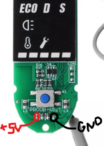

Battery_Saver 50 Posted October 11, 2020 Report Share Posted October 11, 2020 opisz dokładniej w czym jest problem. Po samym podłączeniu dashboardu uruchamia się czy nie? Jeśli nie, to albo źle podłączyłeś albo jest uszkodzony. Po samym podaniu napięcia 5V powinien się normalnie włączyć Link to post Share on other sites
sebekcrx 4 Posted October 12, 2020 Report Share Posted October 12, 2020 (edited) Dnia 11.10.2020 o 13:18, Battery_Saver napisał: opisz dokładniej w czym jest problem. Po samym podłączeniu dashboardu uruchamia się czy nie? Jeśli nie, to albo źle podłączyłeś albo jest uszkodzony. Po samym podaniu napięcia 5V powinien się normalnie włączyć niekoniecznie , moze jest zablokowany , na dniach sprobuje jeszcze raz , wtedy nie miałem zbytnio czasu , po za tym nie daje mi to spokoju ciagle o tym mysle ze nie podołałem , taka wewnetrzna poraszka , jak pierwszy raz robiłem kontroler według twojej instrukcji tez mi nie poszlo za pierwszym , ale po godz doszedłem , jesli dash jest sprawny to musi sie udac . , xiaoflasher pisał ze musi działac , zapodał trik ze sproboj wyjac stlinka z usb i ponownie wsadz i powinno zadziałac , zobaczymy hulajka sie zachowuje jakbys do m365 wgrał np ble pro , miga tylna lapka a ekran zero reakcji Edited October 12, 2020 by sebekcrx Link to post Share on other sites
Battery_Saver 50 Posted October 12, 2020 Report Share Posted October 12, 2020 Jeśli dashboard NIE jest uszkodzony to się musi uruchomić po podaniu 5v. Oczywiście robisz to PO ODŁĄCZENIU od hulajnogi wszystkich przewodów. Jeśli układ nie reaguje na napięcie to znaczy, że jest uszkodzony lub źle podłączony. Podłącz +5V np tak jak na obrazku poniżej: Jeśli nie ma żadnej reakcji - masz uwalony układ. Oczywiście wylutowałeś kondensator C6? No ale jeśli układ nie daje oznak życia po podaniu napięcia - to nie ma znaczenia Link to post Share on other sites

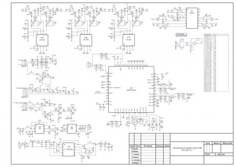

stefanx 0 Posted November 19, 2020 Report Share Posted November 19, 2020 Cześć. Niestety - nawet nie bardzo wysilona m365 (650W) i po 2tys km wywaliło kondensator. Tranzystory wyglądają OK (pomiar daje takie same wartości na wszystkich), a hulajnoga jest głośna i ma skoki obrotów - ale małżonka dała radę wrócić z pracy 7km.... Czy ktoś może wie, co to za kondensator? Spalone elementy to C3B oraz R6B. Rezystor odczytałem 2002 (czyli 20K, 2%), ale kondensator - niestety pozostaje dla mnie zagadką. Może ktoś coś wie na jego temat? Link to post Share on other sites
Morphine 2 Posted November 21, 2020 Report Share Posted November 21, 2020 Czyli co, sprzedać hulajnogę zanim przejadę 2 tys km ? Mam m365 pro. Jeżdżę nią po 30km/h Link to post Share on other sites
Tidnes 20 Posted November 21, 2020 Report Share Posted November 21, 2020 Dnia 19.11.2020 o 21:54, stefanx napisał: Spalone elementy to C3B oraz R6B spojrzyj na schemat 3 godziny temu, Morphine napisał: Czyli co, sprzedać hulajnogę zanim przejadę 2 tys km ? niestety tak bywa. części elektroniczne raz są lepsze raz są gorsze. czasami zdążą się że, od razu z "fabryki" są uszkodzone 1 Link to post Share on other sites

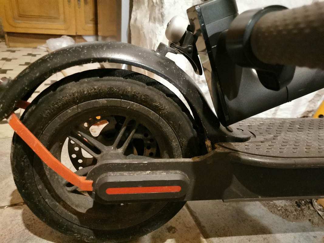

piciu256 1 Posted February 15 Report Share Posted February 15 Cześć, spotkał się ktoś z czymś takim że dzwonek nie sięga do zaczepu na błotniku? Błotnik jest chyba zamiennik, ale mam oryginał obok i wymiary te same, brakuje jakieś 5cm przy obróconym max w górę dzwonku, jest możliwe że ktoś zmienił za krótszą kierownicę czy coś? m365 pro produkcja 2019 Link to post Share on other sites
piciu256 1 Posted February 18 Report Share Posted February 18 Jeszcze bardziej zgłupiałem jak na zdjęcia spojrzałem, tak jakby moja kierownicą była za krótka albo podest za długi, nie jest to na pewno podróbka, w środku normalnie bebechy m365 pro, bateria etc. moc oraz zasięg też się zgadza... Może były jakieś wersje o innej długości czy coś? Kierownicę nową założyłem bo stara miała alu zaczep już z luzami, zdjęcie z nową kierownicą. Link to post Share on other sites
Battery_Saver 50 Posted February 18 Report Share Posted February 18 Rozwiązanie zagadki jest proste: Masz założoną kolumnę od wersji zwykłej, która jest krótsza o około 5cm od wersji PRO. Kolumny od wersji PRO są dwa, trzy razy droższe niż te od wersji zwykłych oraz są dużo słabiej dostępne. No i są dłuższe, ponieważ hulajka w wersji PRO ma dłuższy podest Link to post Share on other sites
