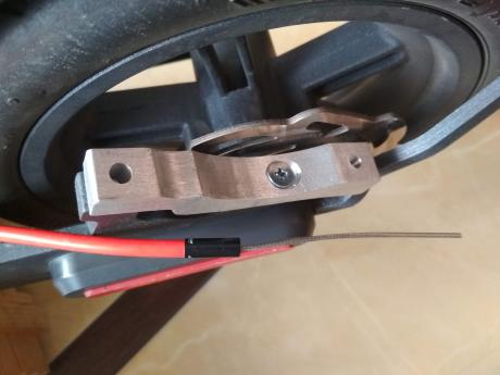

Gravis Opublikowano 27 Sierpnia 2019 Opublikowano 27 Sierpnia 2019 (edytowane) Słuchajcie jak z tym hamulcem? Warto zmieniać zacisk? Bo u mnie słabo działa ten hamulec od początku i zastanawiam się, a na ali jakieś kupony można coś wyrwać kilka dolców taniej .. Dużo roboty przy wymianie? Co dokładnie oprócz zacisku trzeba zamówić - ten adapter? https://www.aliexpress.com/item/33009232360.html?spm=a2g0o.cart.0.0.17003c00nk6QEt&mp=1 https://www.aliexpress.com/item/33057415564.html?spm=a2g0o.cart.0.0.17003c00nk6QEt&mp=1 Edytowane 27 Sierpnia 2019 przez Gravis
Leszek1983 Opublikowano 27 Sierpnia 2019 Opublikowano 27 Sierpnia 2019 1 godzinę temu, Gravis napisał: Słuchajcie jak z tym hamulcem? Warto zmieniać zacisk? Bo u mnie słabo działa ten hamulec od początku i zastanawiam się, a na ali jakieś kupony można coś wyrwać kilka dolców taniej .. Dużo roboty przy wymianie? Co dokładnie oprócz zacisku trzeba zamówić - ten adapter? https://www.aliexpress.com/item/33009232360.html?spm=a2g0o.cart.0.0.17003c00nk6QEt&mp=1 https://www.aliexpress.com/item/33057415564.html?spm=a2g0o.cart.0.0.17003c00nk6QEt&mp=1 Warto, hulajnoga w miejscu staje pomimo mojej wagi 95 kg Ja zamiast adaptera wykorzystałem płaskownik stalowy o grubości ok 2 mm , docięty szlifierką kątową do odpowiedniej wielkości, pod zacisk trzeba dać tuleje lub podkładki by nie opierał się na płaskowniku. Zupełnie inny hamulec, musiałem tylko przesunąć go do tyłu względem oryginału ponieważ zacisk opierał się o felgę i w związku z tym przerobiłem wspornik błotnika (aluminiowy) - teraz jest tylko z jednej strony bo zbyt nachodził na zacisk.
Gravis Opublikowano 27 Sierpnia 2019 Opublikowano 27 Sierpnia 2019 No właśnie też mam wspornik którego nie chciałbym ruszać. Czy istnieje jakiś inny adapter który bezinwazyjne idzie zastosować?Nie mam zbyt wielu narzedzi, żeby się w tym grzebać tutaj na mieszkaniu
Gość Opublikowano 27 Sierpnia 2019 Opublikowano 27 Sierpnia 2019 Nie widziałem gotowców.Minimalne wiertarka i piłka do metalu są potrzebne.
Leszek1983 Opublikowano 27 Sierpnia 2019 Opublikowano 27 Sierpnia 2019 10 minut temu, Gravis napisał: No właśnie też mam wspornik którego nie chciałbym ruszać. Czy istnieje jakiś inny adapter który bezinwazyjne idzie zastosować? Nie mam zbyt wielu narzedzi, żeby się w tym grzebać tutaj na mieszkaniu Hmm może ktoś jeszcze się wypowie , ogólnie sprawa wygląda tak że oryginalny adapter będziesz i tak musiał nawiercić i trochę podszlifować a moim zdaniem nie zmieści się zacisk bez przesunięcia , przy próbie pozostawienia go w miejscu oryginału - zacisk ocierał o felgę , zobacz jak blisko felgi jest - on generalnie wchodzi do felgi więc musi być tak ustawiony by o nią nie ocierać . Robota i tak warta zachodu bo skuteczność hamowania naprawdę olbrzymia w porównaniu z oryginałem
Gravis Opublikowano 27 Sierpnia 2019 Opublikowano 27 Sierpnia 2019 (edytowane) Hmm tutaj gość widzę zastosował taki adapter, który musiał zeszlifować oraz nawiercić jedną dziurę: Z alternatyw jest jeszcze taka opcja: https://www.thingiverse.com/thing:3654124 Edytowane 27 Sierpnia 2019 przez Gravis

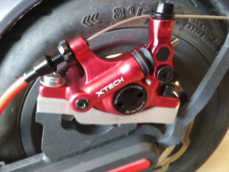

sziva Opublikowano 27 Sierpnia 2019 Opublikowano 27 Sierpnia 2019 Mi brat wykonał taki adapter i prezentuje się to tak: Zacisk hamulca jest dość blisko felgi, ale jej nie dotyka (jakieś 2-3mm przerwy). Teraz czekam na tarczę 120mm, bo spokojnie wejdzie. Siła hamowania jest nieporównywalna z oryginalnym hamulcem, a klamka łapie dość szybko. Zmieniłam też od razu klocki z chińskich na ceramiczne (pasują te od Shimano Saint M800). 1 1
Gość Opublikowano 27 Sierpnia 2019 Opublikowano 27 Sierpnia 2019 Mi brat wykonał taki adapter i prezentuje się to tak:Ręczna robota czy frezarka ?
TURBOZB Opublikowano 27 Sierpnia 2019 Opublikowano 27 Sierpnia 2019 2 godziny temu, sziva napisał: Mi brat wykonał taki adapter i prezentuje się to tak: Zacisk hamulca jest dość blisko felgi, ale jej nie dotyka (jakieś 2-3mm przerwy). Teraz czekam na tarczę 120mm, bo spokojnie wejdzie. Siła hamowania jest nieporównywalna z oryginalnym hamulcem, a klamka łapie dość szybko. Zmieniłam też od razu klocki z chińskich na ceramiczne (pasują te od Shimano Saint M800). Sziva no adapterek pierwsza klasa też bym taki chciał ja niestety rzeźbiłem z tego, co dostałem do zacisku. Co do tarczy mam 120 i problem jest jeśli chcesz wyciągnąć koło trzeba zdemontować zacisk i wyciągnąć go razem z kołem, a gdy chcesz wyciągnąć zacisk to muszę odkręcić tarcze niby 10 mm większa, ale zacisk nie przejdzie. Gdzie mogę kupić te klocki ceramiczne, bo na allegro są tylko zwykłe.
sziva Opublikowano 27 Sierpnia 2019 Opublikowano 27 Sierpnia 2019 39 minut temu, pixelq napisał: Ręczna robota czy frezarka ? CNC 27 minut temu, TURBOZB napisał: Sziva no adapterek pierwsza klasa też bym taki chciał ja niestety rzeźbiłem z tego, co dostałem do zacisku. Co do tarczy mam 120 i problem jest jeśli chcesz wyciągnąć koło trzeba zdemontować zacisk i wyciągnąć go razem z kołem, a gdy chcesz wyciągnąć zacisk to muszę odkręcić tarcze niby 10 mm większa, ale zacisk nie przejdzie. Gdzie mogę kupić te klocki ceramiczne, bo na allegro są tylko zwykłe. Klocki ceramiczne kupowałam tutaj: https://sklep.szajbajk.pl/pl/p/Klocki-do-Shimano-BR-M975%2C-LX%2C-SLX%2C-XT%2C-XTR-ceramiczne/307 Są też kevlarowe: https://sklep.szajbajk.pl/pl/p/Klocki-do-Shimano-BR-M975%2C-LX%2C-SLX%2C-XT%2C-XTR-kevlarowe/306 i półmetaliczne: https://sklep.szajbajk.pl/pl/p/Klocki-do-Shimano-BR-M975%2C-LX%2C-SLX%2C-XT%2C-XTR-polmetaliczne/308 Metalicznych chyba bym nie pakowała do hulajnogi, ale też są w ofercie: https://sklep.szajbajk.pl/pl/p/Klocki-do-Shimano-BR-M975%2C-LX%2C-SLX%2C-XT%2C-XTR-metaliczne-spiekane/305
TURBOZB Opublikowano 27 Sierpnia 2019 Opublikowano 27 Sierpnia 2019 3 godziny temu, sziva napisał: Mi brat wykonał taki adapter i prezentuje się to tak: Zacisk hamulca jest dość blisko felgi, ale jej nie dotyka (jakieś 2-3mm przerwy). Teraz czekam na tarczę 120mm, bo spokojnie wejdzie. Siła hamowania jest nieporównywalna z oryginalnym hamulcem, a klamka łapie dość szybko. Zmieniłam też od razu klocki z chińskich na ceramiczne (pasują te od Shimano Saint M800) Sziva dzięki za odpowiedź. Co do adaptera to jak by cana była przestępna to też się pisze na niego.
Gość Opublikowano 27 Sierpnia 2019 Opublikowano 27 Sierpnia 2019 2 godziny temu, sziva napisał: Klocki ceramiczne kupowałam Czy coś jest nie tak z tymi w komplecie ?
sziva Opublikowano 28 Sierpnia 2019 Opublikowano 28 Sierpnia 2019 11 godzin temu, pixelq napisał: Czy coś jest nie tak z tymi w komplecie ? Samych klocków nie testowałam, więc nie odpowiem na to pytanie. Sprężynka między klockami z kompletu jest za to tragiczna - zbyt sztywna w górnej części, przez co klocki zamiast pracować równolegle, chodzą po łuku.

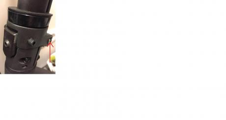

zgodusiek Opublikowano 30 Sierpnia 2019 Opublikowano 30 Sierpnia 2019 (edytowane) Dzień dobry wszystkim, wracam z pytaniem w sprawie wycentrowania kierownicy. Rozebrałem wszystko i jest problem natury "zepsute w fazie produkcji", otóż za możliwość regulacji lewo-prawo odpowiada "wycięcie" w kolumnie kierownicy, które jest zrobione po to, żeby można było ją nasadzić na śrubę przykręconą od prawej strony, mniej więcej w miejscu składania hulajnogi. Śruba trzyma podkładki i koło przed wypadnięciem od spodu oraz blokuje kierownicę przed zbyt mocnym skręcaniem. Prawdopodobnie źle wykonano ten szlif i nie mam w ogóle zakresu regulacji kierownicy w lewo, przez co patrząc od góry na lampkę widać, że jest lekkie odchylenie w prawo, bardziej to widać podczas jazdy, bardziej w lewo kierownicy już dać nie mogę. Teraz mam 4 wyjścia, pierwsze, to znaleźć gdzieś taką śrubę, ale z płaskim łebkiem i na krzyżak, fabrycznie jest zamontowana z wysokim łebkiem na imbus, nie wiem jednak gdzie tego szukać, bo to nietypowa śrubka i w Castoramie nie mają, drugie wyjście, to spróbować jakoś zeszlifować z jednej strony to wycięcie, aby powiększyć zakres regulacji, ale wtedy bym musiał to jakoś zabezpieczyć przed korozją, trzecie, to oddać to na gwarancję lub wymienić na nową, a czwarte olać to i jeździć jak jest, choć jakoś nie widzi mi się taka jazda Edytowane 30 Sierpnia 2019 przez zgodusiek
cichy45 Opublikowano 30 Sierpnia 2019 Opublikowano 30 Sierpnia 2019 Mi po złożeniu mojej m365 też się wydawało że kierownica jest minimalnie w lewo (albo prawo) względem koła. Ale myślałem o tym jakieś 30 sekund po czym olałem temat. Nie jestem aż tak pedantyczny żeby drobna nierówność mi przeszkadzała choć rozumiem że niektórych może to irytować.
zgodusiek Opublikowano 31 Sierpnia 2019 Opublikowano 31 Sierpnia 2019 22 godziny temu, cichy45 napisał: Mi po złożeniu mojej m365 też się wydawało że kierownica jest minimalnie w lewo (albo prawo) względem koła. Ale myślałem o tym jakieś 30 sekund po czym olałem temat. Nie jestem aż tak pedantyczny żeby drobna nierówność mi przeszkadzała choć rozumiem że niektórych może to irytować. Niby można olać, ale przy jeździe wieczorem światło będzie mi świecić lekko w bok na jezdnię, zamiast na wprost 21 godzin temu, mariusz13 napisał: Nie wiem skąd jesteś,ale w każdym większym mieście jest hurtownia ze śrubami,materiałami połączeniowymi itp,Castorama to jest sklep w którym jest wszystko i nic,masówka najczęściej sprzedawana,w Gliwicach jest taki sklep gdzie kupowałem śruby z nierdzewki za całe 2.48 zł łącznie 34 śruby plus kilkanaście podkładek na ulicy Szobiszowickiej,jeszcze nie było tak żeby nie jakiegoś rozmiaru o który pytałem np 3mm x 0.8 cm (śruby do podestu) nie mieli na imbus,ale były na krzyżak,a to chyba nawet lepiej,oczywiście nierdzewka.Kup twarde śruby nie szajs z Castoramy o niewiadomych parametrach najlepiej od 8,8 w górę,zęby nie rosną 3 razy. Rozkręciłem wszystko jeszcze raz, sprawdziłem inną śrubę z płaskim łebkiem, niestety jest połowę dłuższa i nie przykręcę przez to śruby centralnej, ale po nałożeniu kolumny jest możliwość wycentrowania równo kierownicy Znalazłem jakieś hurtownie i w przyszłym tygodniu pojeżdżę i sprawdzę, może gdzieś taką śrubę dostanę.
zgodusiek Opublikowano 31 Sierpnia 2019 Opublikowano 31 Sierpnia 2019 Niestety nie mam narzędzi do takich operacji Te hurtownie, to bardziej sklepy typu "śrubex", pewnie w którymś sklepie trafię albo przynajmniej dowiem się jakiej konkretnie szukać Szczerze mówiąc myślałem, że jakościowo będzie lepiej, wczoraj zrobiłem 12km i w połowie drogi zaczęło mi coś brzęczeć, myślałem, że to ten plastikowy pierścień trzymający uchwyt do składania, ale dzisiaj sprawdziłem i to nie to, dźwięk bardziej dochodzi z mechanizmu składania. Podokręcałem co się dało i chyba jest ok, choć na drodze sprawdzę to dopiero jutro lub w poniedziałek
