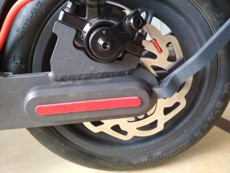

Gość Opublikowano 7 Lipca 2019 Opublikowano 7 Lipca 2019 Szersza i grubsza tarcza zachowuje się zdecydowanie lepiej. Szczególnie kiedy trochę popada. No i jest zdecydowanie mniej skłonna do gięcia się po rozgrzaniu, duszona jednym ruchomym tłoczkiem.Tu dzieło myśli technicznej z Ukrainy
Gość Opublikowano 7 Lipca 2019 Opublikowano 7 Lipca 2019 takiej nie widziałem w sprzedaży pewnie trochę czasu już ma? ta od Sziwy jest w tym filmie z Ukrainy z tym niestandardowym zaciskiem2 lata... 3500 kmKupiłem właśnie od tego Ukraińca

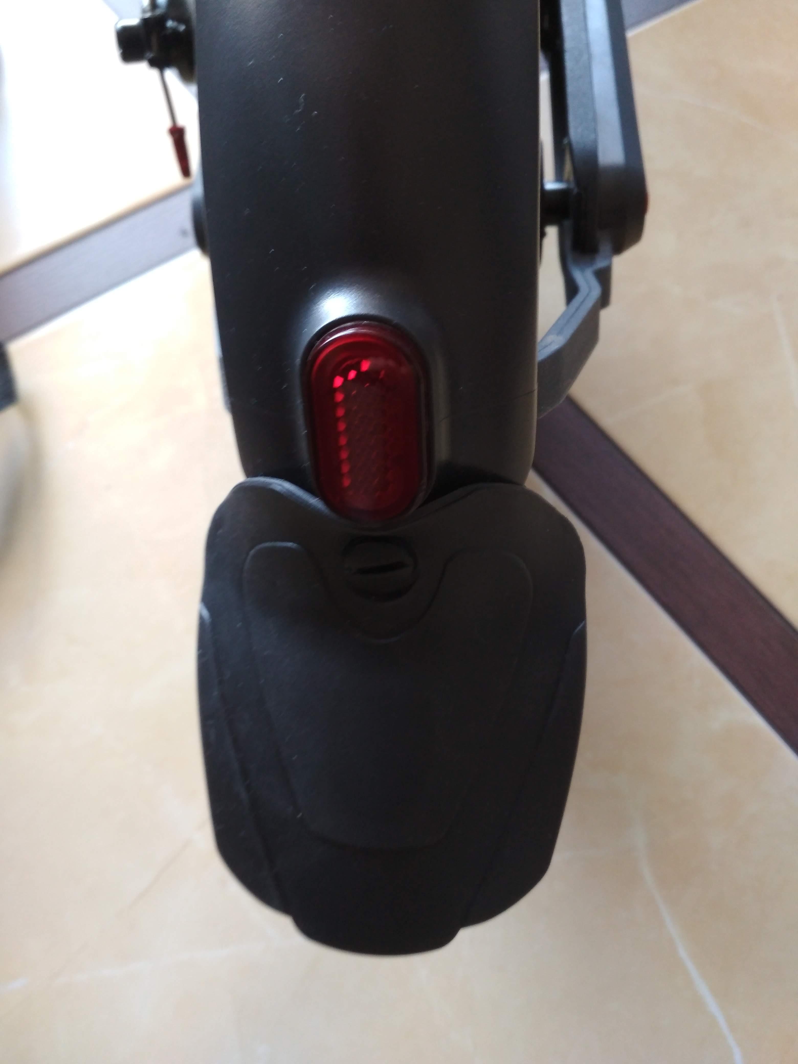

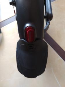

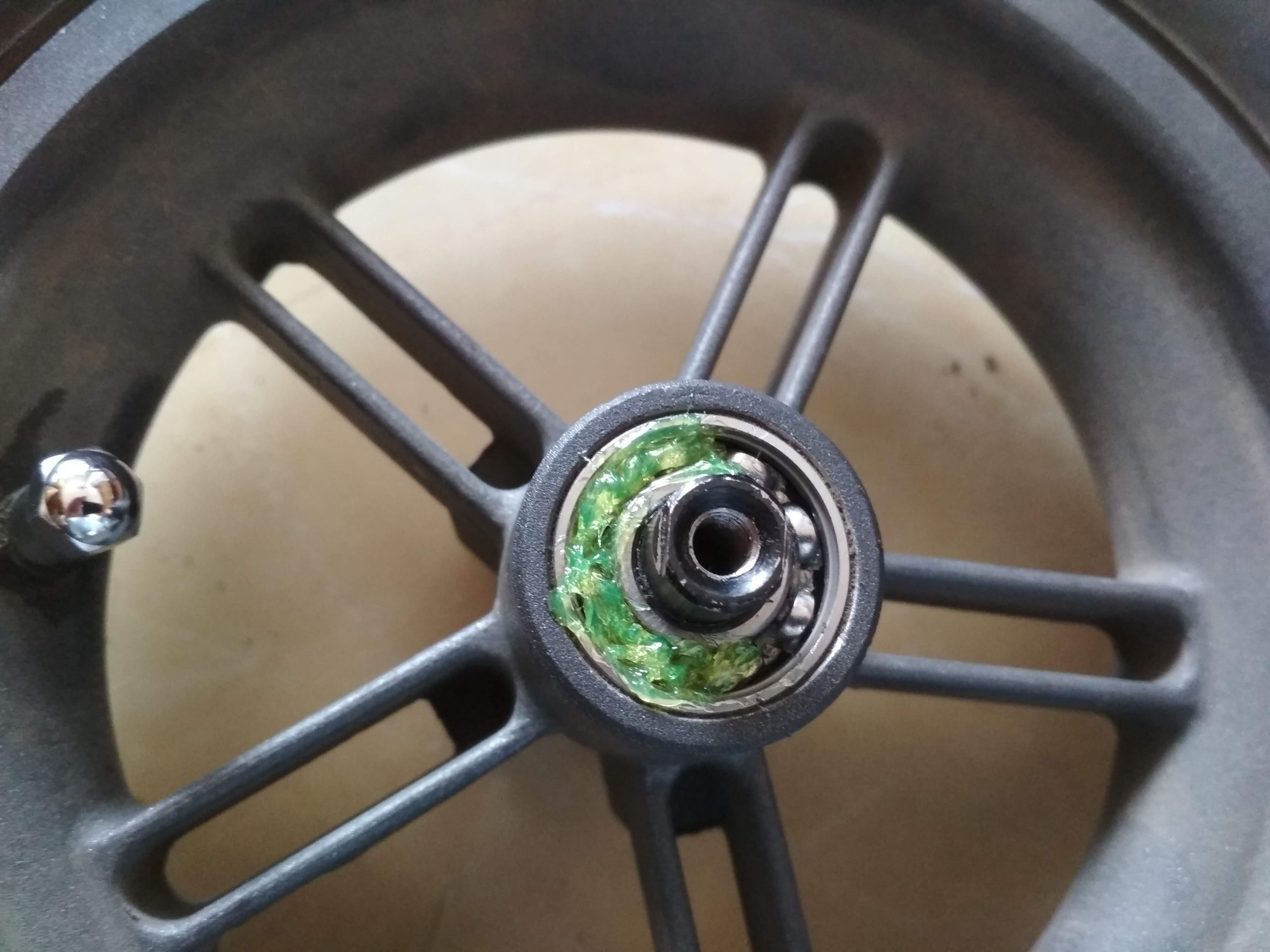

qubap Opublikowano 8 Lipca 2019 Opublikowano 8 Lipca 2019 15 godzin temu, sziva napisał: Zamontowałam dzisiaj błotniki SKS do hulajnogi, uzupełniłam smar w łożyskach w tylnym kole, zamontowałam też nową tarczę, gdyż stara była krzywa. Tak to się prezentuje: Chlapacz na tylne koło jest zbędny. Dużo bardzie potrzebny do przodu. Co do łożysk nowe kosztują 9-12zł/szt. na allegro a wymiana to jakieś 10 minut. Na tył 6001 2RS - np. NTN.
Gość Opublikowano 8 Lipca 2019 Opublikowano 8 Lipca 2019 Chlapacz na tylne koło jest zbędny. Dużo bardzie potrzebny do przodu. Co do łożysk nowe kosztują 9-12zł/szt. na allegro a wymiana to jakieś 10 minut. Na tył 6001 2RS - np. NTN. To 10 minut to chyba mówisz o tylnym łożysku ?
qubap Opublikowano 8 Lipca 2019 Opublikowano 8 Lipca 2019 34 minuty temu, pixelq napisał: To 10 minut to chyba mówisz o tylnym łożysku ? Tak, o tych które cytowałem, 6001
sziva Opublikowano 8 Lipca 2019 Opublikowano 8 Lipca 2019 1 godzinę temu, qubap napisał: Chlapacz na tylne koło jest zbędny. Dużo bardzie potrzebny do przodu. Co do łożysk nowe kosztują 9-12zł/szt. na allegro a wymiana to jakieś 10 minut. Na tył 6001 2RS - np. NTN. Za te kilka złotych nabyłam dwa chlapacze, więc żal było nie zamontować. Co do łożysk, to mam już dawno kupione NSK i na tył i na przód, ale fabryczne chodziły na tyle dobrze, że jedynie smar uzupełniłam, a wymienię gdy zaczną szwankować.
sziva Opublikowano 8 Lipca 2019 Opublikowano 8 Lipca 2019 A wymienialiście już klocki hamulcowe? Kupiłam niby oryginalne, ale o ile z klockiem nieruchomym nie ma problemu, to ten ruchomy zwyczajnie nie mieści mi się w gniazdo. Jakby obwód tej blaszki pod klockiem był za duży. Mogę spróbować to zeszlifować, ale to chyba tak nie powinno być.
Gość Opublikowano 8 Lipca 2019 Opublikowano 8 Lipca 2019 A wymienialiście już klocki hamulcowe? Kupiłam niby oryginalne, ale o ile z klockiem nieruchomym nie ma problemu, to ten ruchomy zwyczajnie nie mieści mi się w gniazdo. Jakby obwód tej blaszki pod klockiem był za duży. Mogę spróbować to zeszlifować, ale to chyba tak nie powinno być.Klocki sprzedawane w serwisie na „A” powinny być opisane „podobno pasują do M365”.Mój zakup pasował ledwo średnicą, i na dodatek klocki były za grube.Zeszlifowałem zacnie metalowa cześć.Wyglądały jak te...
sziva Opublikowano 8 Lipca 2019 Opublikowano 8 Lipca 2019 1 godzinę temu, pixelq napisał: Klocki sprzedawane w serwisie na „A” powinny być opisane „podobno pasują do M365”. Mój zakup pasował ledwo średnicą, i na dodatek klocki były za grube. Zeszlifowałem zacnie metalowa cześć. Wyglądały jak te... No to wygląda na to, że mam te "podobno pasujące".

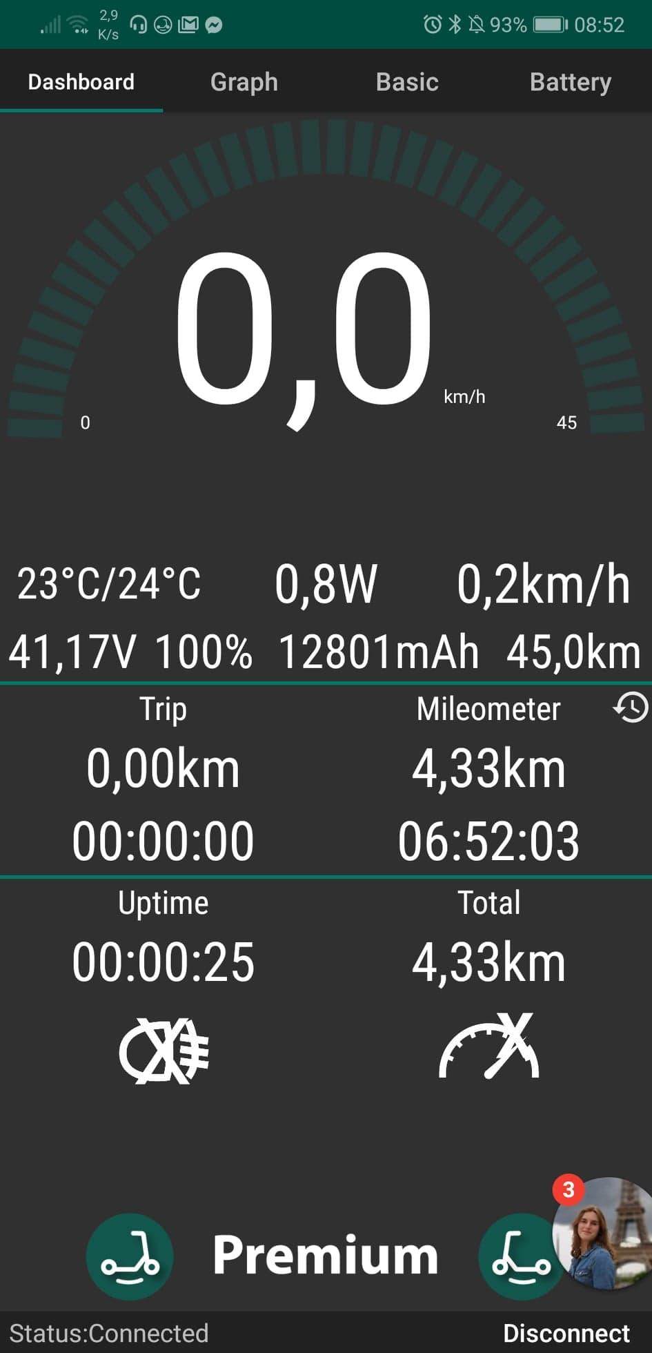

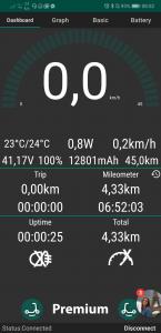

nowy_m365 Opublikowano 9 Lipca 2019 Opublikowano 9 Lipca 2019 Witam, jestem świeżo po zakupie m365 pro i mam pytanie dotyczące łądowania. Posiadam również poprzednią wersję m365 i ta wersja ładowała mi się do 100%, a nawet więcej przekraczała 7800 i samoczynnie się wyłączała. Z wersją pro mam taki problem że łąduje się do 98-99% nigdy nie osiągając zakładanych 12800 (maks zasięg pokazuje około 44.5 km). Co gorsze z tego co zauważłem teraz ładowanie nigdy się nie kończy i hulajnoga ładuje się cały czas. W weekend ładowała się 24h i musiałem ręcznie odłączyć zasilacz aby się proces ładowania zakończył (wyłączyła się). Też tak macie z ładowaniem wersij pro ?
marcus753 Opublikowano 9 Lipca 2019 Opublikowano 9 Lipca 2019 u mnie to wygląda tak (w załączniku), może zaktualizuj jej oprogramowanie ?

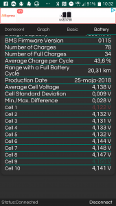

qubap Opublikowano 9 Lipca 2019 Opublikowano 9 Lipca 2019 21 minut temu, sziva napisał: A jaką różnicę miałeś w napięciu? U mnie właśnie na baterii nr 1 pokazuje 0,017V. Mam przejechane około 450km. 0,017 to nie różnica. Jak pójdzie >0,05 to się będzie można martwić. 1
Goldi_Cz-wa Opublikowano 9 Lipca 2019 Opublikowano 9 Lipca 2019 1 godzinę temu, sziva napisał: A jaką różnicę miałeś w napięciu? U mnie właśnie na baterii nr 1 pokazuje 0,017V. Mam przejechane około 450km. Różnica minimalna ale jak już spakowałem i targałem do sklepu to zgłosiłem z ciekawości
Gość Opublikowano 9 Lipca 2019 Opublikowano 9 Lipca 2019 Witam, jestem świeżo po zakupie m365 pro i mam pytanie dotyczące łądowania. Posiadam również poprzednią wersję m365 i ta wersja ładowała mi się do 100%, a nawet więcej przekraczała 7800 i samoczynnie się wyłączała. Z wersją pro mam taki problem że łąduje się do 98-99% nigdy nie osiągając zakładanych 12800 (maks zasięg pokazuje około 44.5 km). Co gorsze z tego co zauważłem teraz ładowanie nigdy się nie kończy i hulajnoga ładuje się cały czas. W weekend ładowała się 24h i musiałem ręcznie odłączyć zasilacz aby się proces ładowania zakończył (wyłączyła się). Też tak macie z ładowaniem wersij pro ? Spróbuj zasilacz od M365.Może po prostu ten od Pro jest uszkodzony i nie jest w stanie wydać z siebie odpowiedniego napięcia i natężenia.A tak po prawdzie to nawet trochę lepiej, im rzadziej ładujesz baterie do 100% tym więcej cykli ładowania wytrzyma.
Gość Opublikowano 9 Lipca 2019 Opublikowano 9 Lipca 2019 Różnica minimalna ale jak już spakowałem i targałem do sklepu to zgłosiłem z ciekawości Śrubka... takBateria... nieOryginalny BMS nie próbuje wyrównać napięcia (balansować) jeżeli różnica jest koło 0.030V
sziva Opublikowano 10 Lipca 2019 Opublikowano 10 Lipca 2019 10 godzin temu, mariusz13 napisał: kupiłem taką tarczę i niestety,ale jest kiepsko wykonana,może nie jest krzywa w znaczeniu że ma tzw. bicie ,ale jest zdeformowana jak soczewka tzn. z jednej strony jest lekko wklęsła a z drugiej lekko wypukła,najłatwiej sprawdzić to na tafli szkła,po położeniu tarczy wklęsłą stroną wszystko jest niby ok po jej odwróceniu i naciśnięciu na skraj tarczy druga strona się unosi i tak jest na całym obwodzie w/w tarczy z allegro jeśli ktoś ma zbędną kasę to może ją wydać na taką tarczę,jutro sprawdzę to dokładnie szczelinomierzem,ale ideał to to nie jest i 59 zł chyba wyrzucone https://allegro.pl/oferta/tarcza-hamulcowa-do-hulajnogi-xiaomi-mijia-m365-7747001302?snapshot=MjAxOS0wNy0wN1QxNjowODoyMS4yMzVaO2J1eWVyOzJmMGViMTA4NTkwZThhZWM1YTQ4YTA3MmZlMWRjZGE1ZDdlNWQwMjJkZmVhZWIxNDA4ODEzMGMyMzA1NThjNjU%3D U mnie po zamontowaniu działa. Nie żebym to reklamowała, bo ja nie sprzedaję części. Wczoraj bardzo mi się przydał dobry hamulec, bo facet skręcający w lewo wymusił pierwszeństwo i zatrzymałam się może z 15cm od jego maski. Gdybym miała hamulec po staremu, to byłby dzwon. Podkreślam jednak, że nie wiem na ile jest to zasługa samej tarczy, a na ile zmiany pancerza, linki, tarczy i możliwości ustawienia klocków w miarę blisko tarczy. Czekam za to na nowy zacisk, który będzie miał dwa ruchome klocki, a same klocki będzie można kupić dobrej jakości. Te z obecnego zacisku, to jakaś kompletna plastelina.
sziva Opublikowano 10 Lipca 2019 Opublikowano 10 Lipca 2019 35 minut temu, mariusz13 napisał: Mimo wszystko jak za cos płacę i tp nie mało to to powinno być wykonane dobrze???? W pełni się zgadzam.
sziva Opublikowano 10 Lipca 2019 Opublikowano 10 Lipca 2019 6 minut temu, mariusz13 napisał: ten HB-100? Kiedy będzie?Ja zamówiłem to coś,może droższe może lepsze,może gorsze,okaże się po jakimś czasie,ale wolę mieć jakąś gwarancję,dostępność klocków-pasują z Shimano,i dostać to prędzej,na Youtube gość SzajBajk wypowiadał się o tym wynalazku pozytywnie.TRP Spyre C Następny pozytyw,to taki że napisałem do sprzedawcy że coś z tarczą jest nie tak ,oddzwonił i obiecał poszukać innego egzemplarza,prostego i wymienić. Tak, ten HB-100. Co do TRP, to mam model HY/RD (półhydrauliczny) w szosie i wymaga on dość dużego skoku klamki zanim zacznie działać. Nie wiem, jak jest ze Spyre C. Ten z Chin też jest półhydrauliczny, a za 60 złotych mogę potestować co to warte. Klocki do tego zacisku pasują z Deore lub Saintów. Szajbajka znam - działam nawet na jego forum

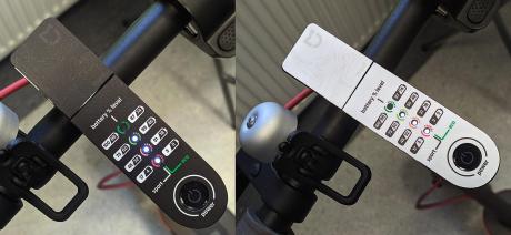

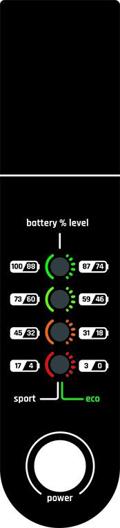

mx-art Opublikowano 10 Lipca 2019 Opublikowano 10 Lipca 2019 Ktoś kiedyś przygotował tabelkę z % baterii jakie wskazują diody a jak by tak wykonać naklejkę na panel - dobry to pomysł ? Przygotowałem wstępnie taki wzór.
SMART HOME PL Opublikowano 10 Lipca 2019 Opublikowano 10 Lipca 2019 15 minut temu, mx-art napisał: Ktoś kiedyś przygotował tabelkę z % baterii jakie wskazują diody a jak by tak wykonać naklejkę na panel - dobry to pomysł ? Przygotowałem wstępnie taki wzór. mega mi się podoba,to może zamówimy to razem ? lub kupie to od ciebie.
mx-art Opublikowano 10 Lipca 2019 Opublikowano 10 Lipca 2019 Poczeka 9 minut temu, bobo123 napisał: mega mi się podoba,to może zamówimy to razem ? lub kupie to od ciebie. Poczekajmy na uwagi innych, może ktoś będzie miał jakieś dodatkowe, ciekawe pomysły. W kwestii wykonania dysponuje odpowiednimi maszynami do produkcji naklejek więc ten temat ogarniemy.
Gość Opublikowano 11 Lipca 2019 Opublikowano 11 Lipca 2019 Poczeka Poczekajmy na uwagi innych, może ktoś będzie miał jakieś dodatkowe, ciekawe pomysły. Naklejka będzie mała i napisy z % staną się mikre.Może umieścić tylko skrajności 100 - 74 większa czcionka ?Ewentualnie pozbył bym się symboli baterii, i powiększy czcionkę ?

bembenek Opublikowano 11 Lipca 2019 Opublikowano 11 Lipca 2019 pixelq: naklejka to fajny pomysł, sam chciałem taką zrobić (miałem ściągę w telefonie, bo nie mogłem zapamiętać tych cyferek), ale ekranik dashboard za 100zł skutecznie rozwiązał ten problem, i kilka innych 1
arcadioush Opublikowano 11 Lipca 2019 Opublikowano 11 Lipca 2019 16 godzin temu, mx-art napisał: Ktoś kiedyś przygotował tabelkę z % baterii jakie wskazują diody a jak by tak wykonać naklejkę na panel - dobry to pomysł ? Przygotowałem wstępnie taki wzór. Piszę się na ten wzór naklejeczki
mx-art Opublikowano 11 Lipca 2019 Opublikowano 11 Lipca 2019 Testowa wersja wykonana, z podwójną wartością % nie jest to aż tak małe i wydaje się być czytelne. 1
SMART HOME PL Opublikowano 11 Lipca 2019 Opublikowano 11 Lipca 2019 to ja chce 4 naklejki (2czarne i 2 białe)

Gość Opublikowano 11 Lipca 2019 Opublikowano 11 Lipca 2019 Testowa wersja wykonana, z podwójną wartością % nie jest to aż tak małe i wydaje się być czytelne.Szerze Ci powiem, że wyszło gustownie.Szczególnie, że użyłeś matowej naklejki.Gratuluje pomysłu i wykonania. pixelq: naklejka to fajny pomysł, sam chciałem taką zrobić (miałem ściągę w telefonie, bo nie mogłem zapamiętać tych cyferek), ale ekranik dashboard za 100zł skutecznie rozwiązał ten problem, i kilka innych „Ekranik” rozwiązuje wiele tematówNie trzeba telefonu, wszystko widać za naciśnięciem manetki.Ja złożyłem sobie z nudów w zimie.
juniorek33 Opublikowano 11 Lipca 2019 Opublikowano 11 Lipca 2019 6 godzin temu, mx-art napisał: Testowa wersja wykonana, z podwójną wartością % nie jest to aż tak małe i wydaje się być czytelne. a jest szansa żebyś nie wycinał dziury na przycisk power? Naklejka będzie wtedy działała antydeszczowo Z chęcią kupię 2 czarne.
