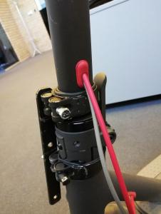

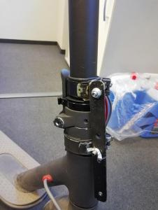

paul1981 Opublikowano 26 Czerwca 2019 Opublikowano 26 Czerwca 2019 Dnia 24.06.2019 o 15:21, Leszek1983 napisał: Sorki że dopiero teraz ale weekend nad morzem spędziłem i starałem się nie dotykać elektroniki . W poprzednim poście szybciej pisałem niż myślałem - to nie są obejmy do rynien tylko do rur, kupiłem je w sklepie metalowym po ok 6 pln za sztukę , można je też spotkać w sklepach motoryzacyjnych jako obejmy do wydechu ale tam pewnie będzie drożej. Górna obejma ma rozmiar 44-47 mm, dolna 60-63 mm. Obejmy są okrągłe a rurki owalne jednak po dociągnięciu śrub dopasowują się idealnie, pod każdą obejmę nawinąłem po pasku gumy wyciętym ze starej dętki rowerowej. Płaskownik jest do skrócenia ale ciągle brak mi na to czasu , całość pomalowałem na szybko farbą w sprayu ale niestety ściera się , muszę porządnie odtłuścić i zmatowić powierzchnię przed malowaniem i wtedy na pewno będzie lepiej. Po zmontowaniu całości i odczepieniu fabrycznej blokady kierownica trzyma się dość sztywno (luz na poziomie 2-3 mm) wiec czuję się zdecydowanie pewniej podczas jazdy ponieważ jeśli dojdzie do ułamania zaczepu - płaskownik nie pozwoli na złożenie się kierownicy podczas jazdy. Bardzo fajnie to wygląda. Dziękuję za zdjęcia, czas się wybrać do sklepu metalowego
