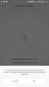

masi0 Opublikowano 22 Kwietnia 2018 Opublikowano 22 Kwietnia 2018 Wczoraj znalazlo mi 1.3.8 niestety brak change logaSent from my Pixel 2 XL using Tapatalk
