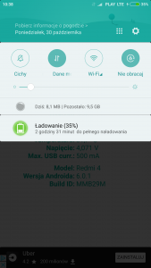

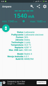

roger-tlen Posted October 30, 2017 Share Posted October 30, 2017 Witam podepne sie pod temat. Od jakiegos czasu wydłuzył sie proces ładowania, mianowicie zawsze tel sie ładował ok 2 h, Gdy ładowałem od ok 20 % to było ok 1.30 min.Taraz tel od ok 20% sie ładuje 2.30 min do 3.20 min batera trzyma normalnie zmieniłem kabel na aukley, inny adapter jak i ładowarke od redmi 3 i nadal jest to samo, niby nie duża roznica, ale zastanawiam sie w czy jest problem. Screen z aplikacji ampere, moze ktos bedzie wiedzial, czy to normalne wartosci ? Link to comment Share on other sites More sharing options...
kucyk8 Posted March 29, 2018 Author Share Posted March 29, 2018 (edited) Witam. Nie wiem za bardzo czy to odpowiednie parametry, ale u mnie jest nieco lepiej. Po około 30s ładowania wyskoczyło na 1900. https://zapodaj.net/74be542580561.png.html https://zapodaj.net/7baf0c8f84d7a.jpg.html Co do problemu ładowania to kilka razy się powtarzał, ale nie wiem jak to rozwiązałem. Gdy zaobserwowałem raz po graniu w jakąś gierkę to ją usunąłem i było już ok a ostatnim razem się zdziwiłem, bo w bloku ładował nawet tylko około 50mA i przez noc potrafił się naładować tylko do 70-80% a gdy pojechałem na wioskę to kilka dni było ok, ale później jednak znów się pojawił problem i wtedy wyczyściłem gniazdo ładowania najcieńszą igłą na wyłączonym telefonie. Używam telefonu także w pracy, w różnych warunkach i trochę jakichś paprochów się zebrało. Być może zbił się kłębek z bluzy w kieszeni, bo miałem też identyczną sytuację z gniazdem słuchawek. Teraz niestety mam inny problem, tym razem dotyczy nowego kabla kupionego na aliexpress od ugreen. Jeśli kabel wtyknę do końca tak jak oryginalny to ugreen nie ładuje. Zaczyna ładować tylko, gdy jest minimalnie włożony w gniazdo. Czy to normalne? Czy do tego modelu jest potrzebny kabel o specjalnej długości końcówki micro USB? Pozdrawiam Edited March 29, 2018 by kucyk8 Link to comment Share on other sites More sharing options...
