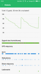

czachaa Opublikowano 27 Stycznia 2018 Opublikowano 27 Stycznia 2018 (edytowane) Nie pomogło, dołączam jeszcze jednego screena, na którym widać, że staram się nie ładować baterii do 100%, a licznik nie resetuje się. @cincin27 @pkonrad, dziękuję za odzew, licznik zresetował się przy wartości 90% naładowania baterii, ale mimo wszystko szkoda, że nie ma możliwości restartu ręcznego Edytowane 27 Stycznia 2018 przez czachaa
pkonrad Opublikowano 27 Stycznia 2018 Opublikowano 27 Stycznia 2018 Licznik resetuje się po doładowaniu baterii do 90%

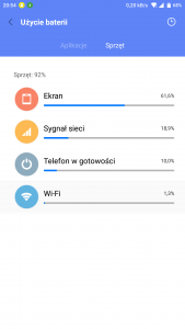

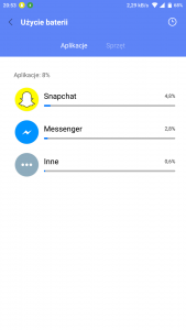

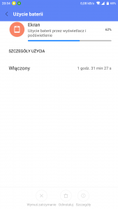

angelika1496 Opublikowano 4 Lutego 2018 Opublikowano 4 Lutego 2018 (edytowane) 7 godzin temu, GoldSnickers napisał: @angelika1496, w aplikacjach systemowych masz hanguots i facebooka. Jak dla mnie to wystarczy. Nawet takie głupie mapy, mogą sprawdzać czy w pobliżu nie ma czegoś "co byś mogła zrecenzować". Zobacz w statystykach czy oprócz "system android" coś masz na szczycie listy. Dziś telefon leżał znaczną część dnia kompletnie nieużytkowany, a mimo to bateria spada w znacznym tempie. Tak to wygląda na aplikacji Wakelock detector i systemowej informacji o zużyciu baterii: Edytowane 4 Lutego 2018 przez angelika1496
angelika1496 Opublikowano 4 Lutego 2018 Opublikowano 4 Lutego 2018 Przed chwilą, cincin27 napisał: Snapchat albo Messenger Ci wybudza telefon. Snapa ściągnęłam dziś, to samo Messenger, a sytuacja trwa od kilku dni.

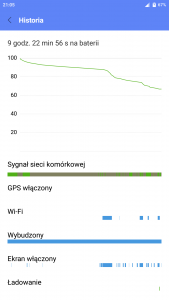

GoldSnickers Opublikowano 4 Lutego 2018 Opublikowano 4 Lutego 2018 Patrząc na wykresy to chyba nie masz mega zasięgu LTE w okolicy. To mogłoby działać na niekorzyść baterii, ale chyba też nie aż tak. Nie wygląda to wcale aż tak źle. zrób screen'a z "informacji o telefonie" jaką w ogóle masz wersję softu. Skąd w ogóle masz telefon ? Z Polskiej dystrybucji czy chińskiej ?
angelika1496 Opublikowano 4 Lutego 2018 Opublikowano 4 Lutego 2018 (edytowane) 26 minut temu, GoldSnickers napisał: Patrząc na wykresy to chyba nie masz mega zasięgu LTE w okolicy. To mogłoby działać na niekorzyść baterii, ale chyba też nie aż tak. Nie wygląda to wcale aż tak źle. zrób screen'a z "informacji o telefonie" jaką w ogóle masz wersję softu. Skąd w ogóle masz telefon ? Z Polskiej dystrybucji czy chińskiej ? Telefon zakupiony przez allegro, dystrybucja Polska. Miałam nadzieję, że bateria będzie w stanie wytrzymać co najmniej 2 dni przy dużym użytkowaniu, a jak na razie telefon mało używany, a trzeba go ładować prawie codziennie, nie wiem czy to normalne. Szukałam telefonu o dość dużej pojemności baterii, bo często bywam po za domem, a takie spadki baterii uniemożliwią mi dłuższe użytkowanie telefonu. Zastanawia mnie, dlaczego telefon nie przechodzi w tryb uśpienia, myśle, że to ma duży wpływ na drenaż baterii. Edytowane 4 Lutego 2018 przez angelika1496
